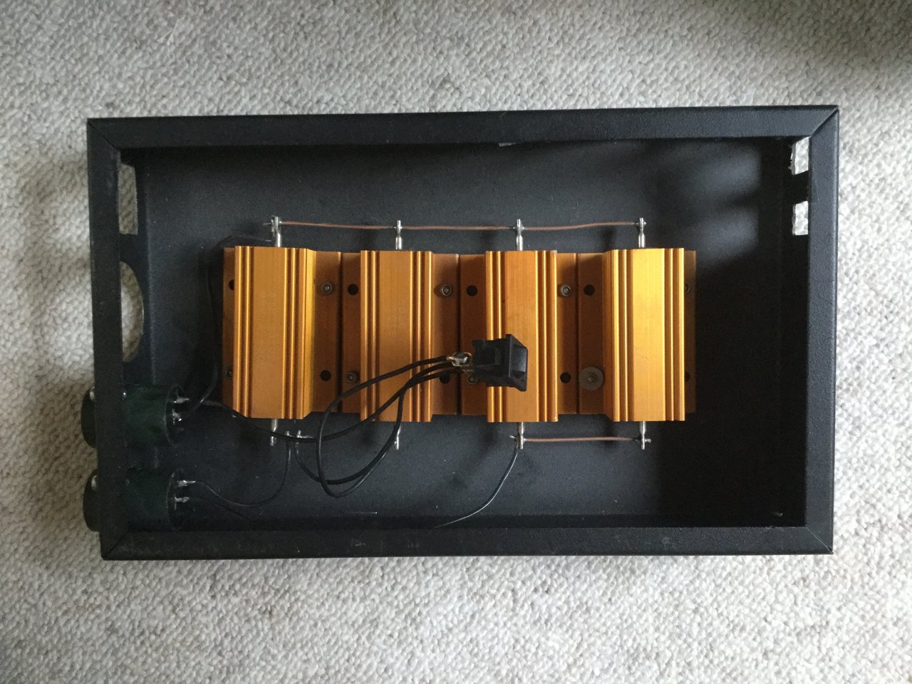

Ich würde die Box mit ein paar dicken Lastwiderständen zusammenschalten, sodaß die Gesamtimpedanz stimmt. Und dann eben 3/4 der Leistung in den Widerständen verheizen. Oder noch mehr. 3 große 150W-Lastwiderstände sollten die Leistung wohl auch ohne zusätzlichen Kühlkörper verdauen.
Außerdem das Ding nicht in 220-V-Stellung, sondern in 240-V-Stelleung betreiben. Das senkt die Leistung ein bisserl.

Also entweder 2x10“ oder 3 Stück davon:
https://www.reichelt.de/ab-50-Watt-...OUPID=5274&ARTICLE=212561&START=0&OFFSET=100&
Das ganze auf ein größeres Blech oder in ein solches Gehäuse montiert, 2Speakon dran,fertig.
Speakon: https://www.reichelt.de/Neutrik-Spe...ICLE=30018&SEARCH=speakon&START=0&OFFSET=100&
Gehäuse: https://www.tube-town.net/ttstore/G...Serie-Stahl/Chassis-1441-16-schwarz::208.html dazu muss noch ein passender Deckel.
Kühlkörpern: https://www.reichelt.de/Profilkuehl...ROUPID=7772&ARTICLE=22280&START=0&OFFSET=100&
Meiner sieht so aus:
Meiner hat 4 Widerstände, wobei einer Schaltbar ist. Der Schalter schaltet dann zwischen Ausgangspeakon und 4 Widerling hin und her. So kann ich auch Amps betreiben ohne das ich was höre.
Ps: dass sind auch 8 Ohm 100W Widerstände.
