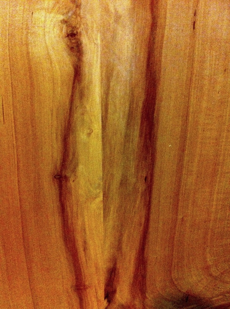

Birne ist gut nur nicht so dekorativ.
Meine Birne (Ofenbank und Küche): Übles Handy-Bildxx( 2014 746x1000.jpg
Sind Wucherungen und Äste ein Nachteil (Deadspots etc.)?
