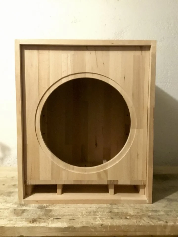

Heute habe ich mich an die TL606 aus Buchenleimholz gemacht. Jetzt ist erst einmal Feierabend. Ein paar Arbeiten sind schon noch zu machen, aber der erste Eindruck ist erst einmal positiv. Auf Raten eines Tischlers habe ich die Flächen sauber verleimt und von innen zusätzlich mehrfach verschraubt. Damit sollte das Holz eigentlich nur noch wenig arbeiten können. Durch die Rahme in der TL606 denke ich auch das diese stabil genug ist. Die Außenkanten werden noch mit der Oberfräse abgerundet; dann noch die Aussparungen für die Anschlussbuchse und Griffe, sowie die Löcher für die Schrauben vom Speaker. Am Ende muss noch die Oberfläche geschliffen werden. Vielleicht Beize oder Öle ich die Oberflächen.
Optisch eine Alternative; Klanglich muss man noch sehen. Jetzt noch einen Speaker und Beschläge bestellen :)

  • #26
Optisch prima, wie liegt denn das Gewicht?
Und ob das eine Box oder eine Glocke ist, kannst du durch einen Klopftest auf Seiten und Rückwand feststellen (mittig mit Knöchel).

Bei der TL hat der Maieralex z.B. die Faser der vorderen Schallwand mit den Deckel und Boden gesperrt. Wenn die Schallwand jetzt in einen Raum mit trockener Heizungsluft kommt wird sie vermutlich exakt in der Mitte reissen, weil dort der geringste Querschnitt ist und der Deckel nicht im gleichen Mass schwindet. Mit Zapfen und Schwalbenschwänzen hat das nichts tun.
  • #29
@Talisker Im Moment (ohne Beschläge und "Lack") liegt die Box bei 21,3 kg (mit Personenwaage gemessen). Den Klopftest würde ich als Bestanden ansehen.
@BoogieCaster Das Risiko mit dem möglichen reissen nehme ich in Kauf. Wenn es soweit ist, dann habe ich eine Grund eine Multiplex Variante zu bauen :-)

Wenn es reißt, kann man es manchmal wieder mit einer Schraubzwinge zusammenzerren. Oder der Spalt stört schlicht und ergreifend nicht. Bei meiner Buche-Leimholz-Box ist das letztes Jahr passiert, nachdem sie zu lange in einem überheizten Proberaum stand. Klanglich macht das nichts. Und notfalls kann man ja einen Holzkeil einleimen oder von innen einen Flicken draufsetzen.
Ach so: Klopftest. Buche ist da schon um Welten besser als Fichte und auch besser als 15mm Pappelsperrholz - zumindest bei den tiefen Frequenzen, die man mit einem Klopftest "erfassen" kann. Aber ich glaube, eine ausführlich Aussteifung ist auch da sinnvoll.

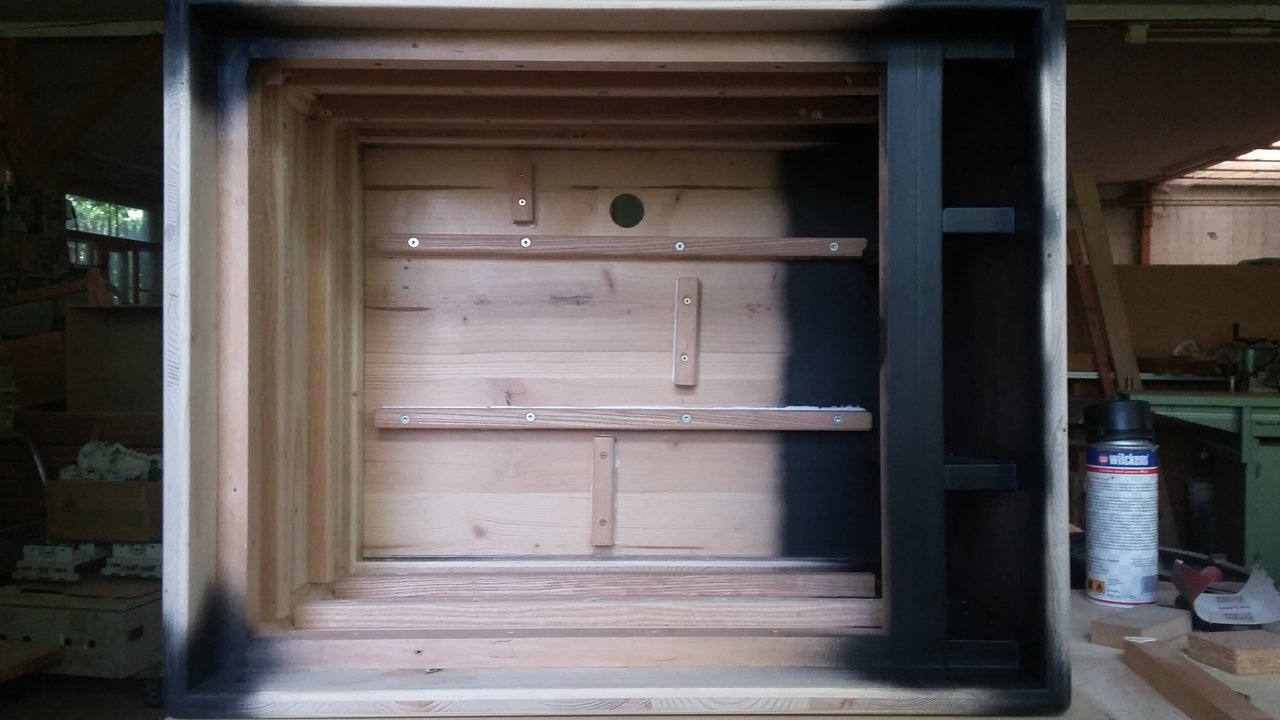

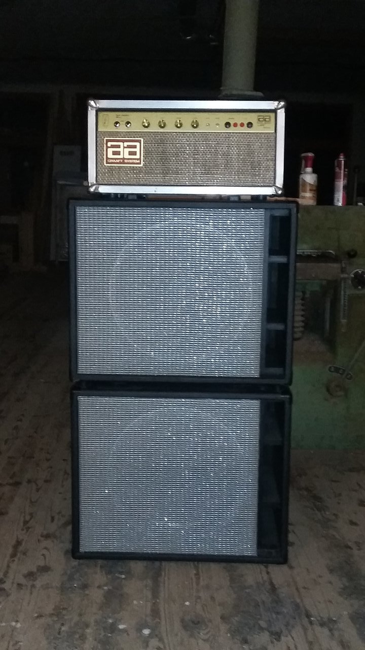

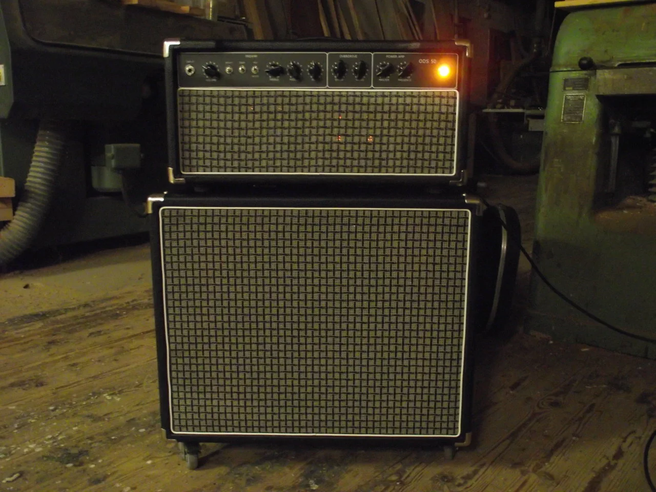

Ich habe mir 2 TL 606 aus Fichte 3-Schicht Platte (1 x mit EV 15L und einmal mit Oberton 15L) und eine weitere ähnliche Box für einen befreundeten Gitarristen, auch mit EV 15L gebaut. Die Ecken sind auf Gehrung gearbeitet und zusätzlich von innen mit Dreikantleisten verstärkt. Zusätzlich habe ich innen einige Hartholzleisten montiert
Wir sind beide mit dem Ergebnis sehr zufrieden und die Boxen sind auch nicht so furchtbar schwer.
Grüße Ralf

Ohne schrauben geht es auch prima.
Reaktionen: seppblind, f_luxus, Johnny Collarbone und 4 andere

Geschraubt und zusätzlich geleimt sind nur die Verstärkungen.
Das Gehäuse ist auf Gehrung mit Lamellos verleimt.
PS. das Craaft Topteil auf dem Bild oben stammt von dem User @stormyweather. Leider habe ich nicht herausgefunden wie man den Verkäufer bewerten kann. Also auf diesem Weg :
Top verpackt, Top Preis, Top zufrieden.
Gruß Ralf

Hier nun mein Fazit nach zwei Wochen: Die Box stand bei mir nun zwei Wochen im schön geheizten Büro und es kam wie es sollte. Mittlerweile ist ein leichter Verzug der Box vorhanden. Die Seite auf der die Box am Boden stand ist plan, dreht man die Box um diese auf eine der anderen Seiten zu stellen, so wackelt die Box bereits. Was soll ich sagen, ich hab dieses Wochenende nochmals das Gehäuse auf Multiplex gebaut und die Beschläge und den Speaker in die neue Box umgebaut. Dabei habe ich auch ein paar "Veränderungen" vorgenommen. Die Rückwand wurde geschraubt, da ich die Box mit Tolex noch beziehen möchte. Ebenso habe ich Speakon/Klinken Kombibuchsen eingebaut.
Klanglich fällt mir auf, dass die Leimholz Buchen Version in einer neutralen EQ Einstellung einen etwas wärmeren Klang hatte. Das Gesamtgewicht liegt bei 28,7 kg.
