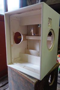

Meine Little 15 - ja klar, kann ich:
Speaker: Faital 15PR400, Eminence ASD1001@2,2KHz 18db/Oktave + L-Pad
Box: Bassreflex rearported @55Hz, 15mm-Pappelsperrholz, Schallwand 18mm Birke-MPX, Nettovolumen 65l
Finish: Warnex Strukturlack, Kunststoff-Stapelecken, LS-Gitter = 1,5mm Waben-Stahlblech mit Durchlass ca. 70%
Abmessungen BxHxT in cm: 43x56x40
Gewicht: 17kg

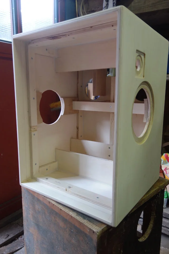

Mal reingeschaut:

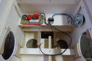

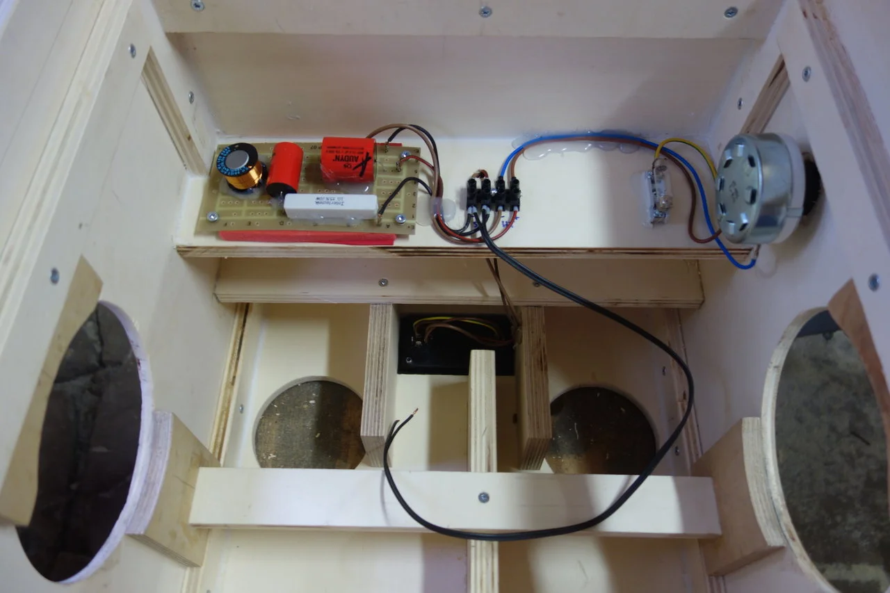

Viel Platz für die Einbauten durch die Verstrebungen

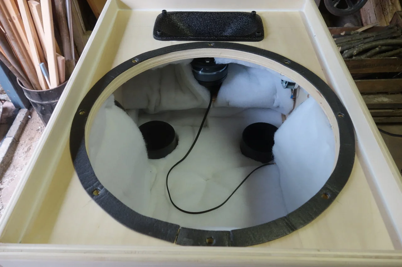

So sieht es innen endgültig aus

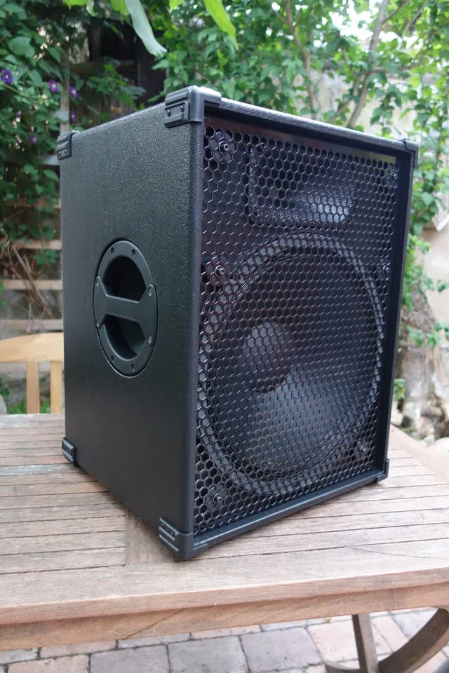

Fertig!

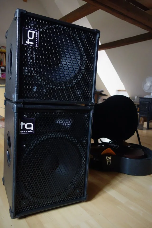

Gestapelt mit ihrer 112er Schwester
