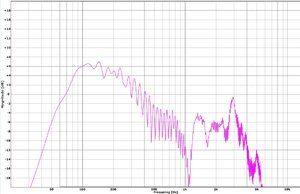

Am oben gezeigten Beispiel wird deutlich, dass man den Frequenzgang einer mikrofonierten Box nicht einfach mit einem EQ nachbilden kann. Meine Empfehlung ist nach wie vor die Nutzung eines echten Verstärkers, in kombination mit einer guten Boxen Simulation.
lässt so ein zerklüfteter Frequenzgang den Bass eigentlich besser klingen?
(mal abgesehen von der "Authentizität"...)
Das ist wohl Geschmackssache... für meinen Teil konnte ich nie etwas mit reinen DI Aufnahmen anfangen... all meine Lieblingsaufnahmen sind mit echten Bassamps und Boxen erzeugt worden.
ampeg-8x10-jpg.54883
ich muss jetzt nochmal auf diesem "zerklüfteten" Frequenzgang rumreiten...
wenn ich jetzt einen Bass (oder sonst was) über DI aufnehme (also quasi mit einem "glatten" Frequenzgang) - und ich höre diese Aufnahme dann hinterher ab (z.B. fertige CD)... dann höre ich ja zwangsläufig über irgendwelche Lautsprecher ab (auch wenn's ganz kleine sind, im Kopfhörer).
Und damit hab ich ja auch schon wieder jede Menge Zacken im Frequenzgang.
Somit ist ja der "glatte" Frequenzverlauf nur theoretisch existent - so lange, bis man die Aufnahme über irgendwelche Wandler hört. Und ab da wird gebogen und neu gezackt, wie es gerade kommt... :-)
Mit Verlaub: Mir kommt dieses Ge-Eier um möglichst "authentische" und "natürliche" Frequenzgang-Simulationen müßig vor.
Was hinterher raushörbar ist, ist sicherlich z.B. der Rolloff im Höhenbereich - aber diese feineren Details, ob die irgendwas noch "organischer" oder sonstwie machen - ich hab da meine Zweifel.
Klar, es ist wieder eine andere Farbe. Es zackt halt wieder anders im Frequenzgefüge...
Aber mehr als "anders" kann das nicht sein... nicht "natürlicher" oder "authentischer".
Ich möchte keinesfalls jemanden ans Bein pissen - weder hier postenden Personen (schon gar nicht, deren Grafiken ich hier übernehme :bier: ) noch Herstellern von Hard- oder Software.
Ich bin genauso wie viele andere auf der Suche nach dem "Sound" und vor allem dem Weg da hin.
Und gerne lasse ich mich eines Besseren belehren.
Mach doch mal einen Boxenvergleich...
Die Klangunterschiede zwischen Ampeg, Hartke, Orange, Mesa etc. sind riesig!!
Es ist nicht nur der Frequenzgang der den Unterschied macht, Phasenverschiebungen und Verzerrungen sind genauso wichtig für den realistischen Klang.
Zum Thema linearer Klang, den gibt es nicht, dass hast du richtig erkannt!
Weder dein Bass hat einen linearen Frequenzgang, noch dein Verstärker, noch deine Box...
Selbst wenn du eine DI Box mit einem Linearen Frequenzbereich zwischen 20-20.000Hz benutzt, ist das Signal was rein geht schon durch die Schwingungsdämpfung des Instrumentes verbogen.
Ein bestimmter Sound entsteht durch: Frequenzgang, Verzerrungen und Phasenverscheibungen...
Kopfhörer und hifilautsprecher sind ja ganz anders ausgelegt als eine bassbox. bei der Simulation einer bassbox geht es ja auch nicht darum eine möglichst lineare box nachzubilden, sondern eher die "Unzulänglichkeiten" eines charakterschweins mit den Ungenauigkeiten eines bestimmten Mikrofons. das färbt den sound dann noch mal massiv.
man kann vielleicht nicht mehr im gesamtsound heraushören ob das nun ein rolloff im höhenbereich ist oder eben eine box mit micro. aber wenn sich alle in der band so wenig Gedanken um den sound machen, dann summiert sich das und dann kommt dann beim hören der Eindruck auf: "mmmh, klingt eigentlich ganz gut, aber irgendwas fehlt halt doch..."
