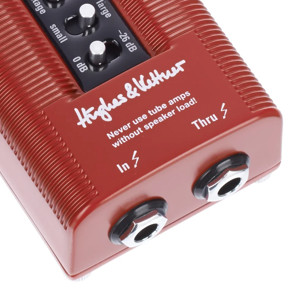

Wäre das hier eine Alternative?
Funktioniert zumindest mit Gitte richtig gut.
Einer meiner Gitarristen hat nen Hughes & Kettner 25W-Amp mit eingebauter Redbox.
Allerdings darf man auch daran keine Röhrenendstufe ohne zusätzliche Box betreiben:
