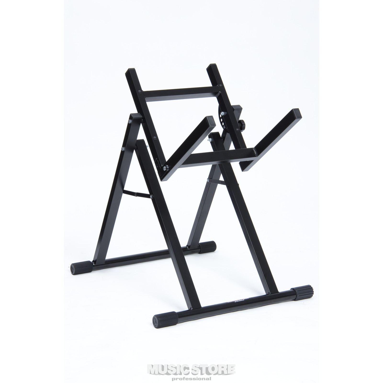

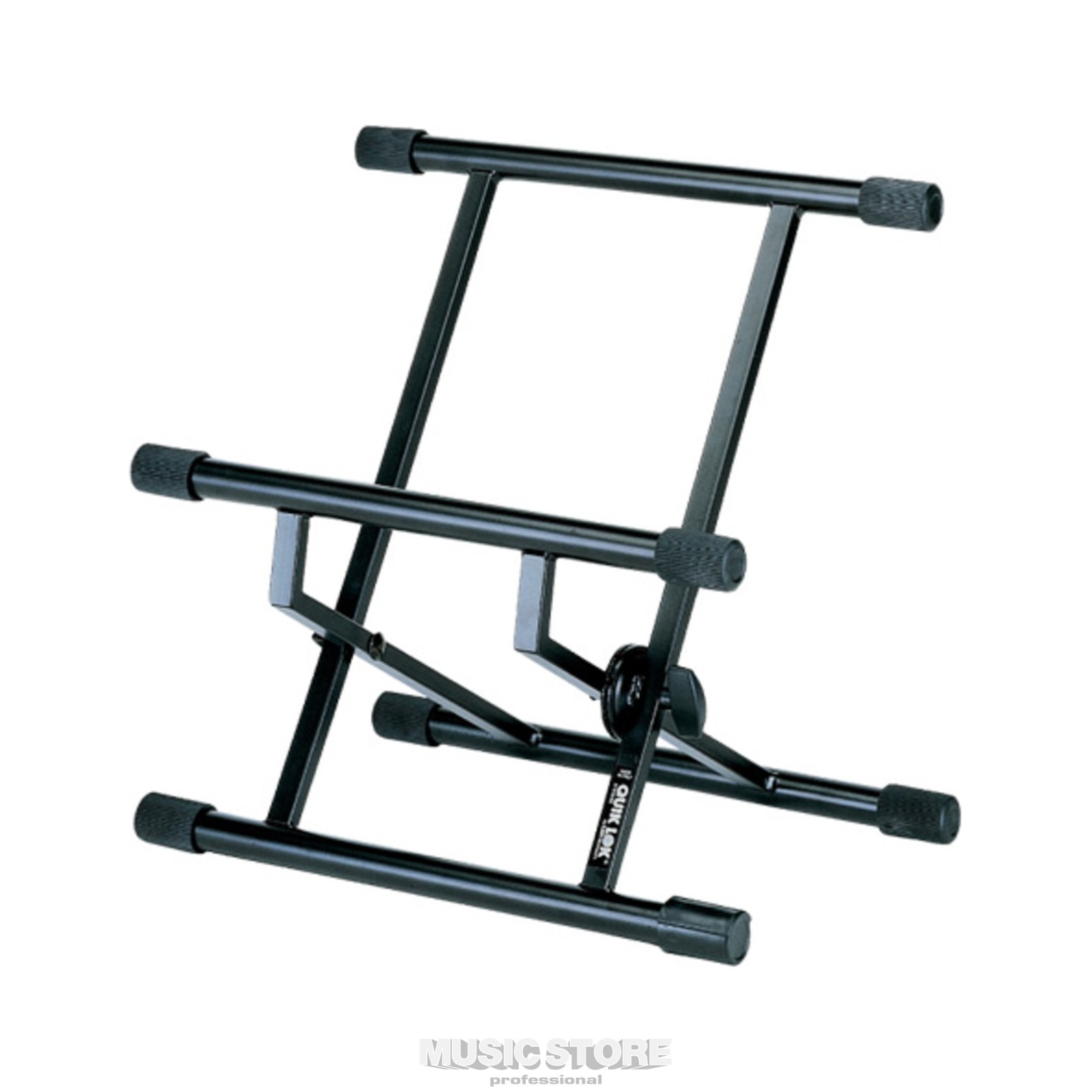

So. Erstmal Dank an TheBass und Tüftler. Ich hab mir das Ding von MusicStore kurzerhand einfliegen lassen. Es tut genau was es soll. Richtigen Winkel eingestellt (@Tüftler: bei meinem gehen 7 Stufen einzustellen), meine FMC 1158EX aufgeladen und schon werden MEINE Ohren schön beschallt. Einzig ein wenig gespenstisch wirkt die Höhe in der die Box nun über dem Boden schwebt. Und eine Lösung zur Befestigung meines Taurus Amps (in 2UThon-Rackcase) muss ich mir noch überlegen. Mal schauen, was der Baumarkt so bietet!
  • #29
Welches Modell genau hast du denn? Bei mir kann ich nur die Höhe einstellen.
Den hier (der Link von TheBass führte mich dorthin):
  • #30

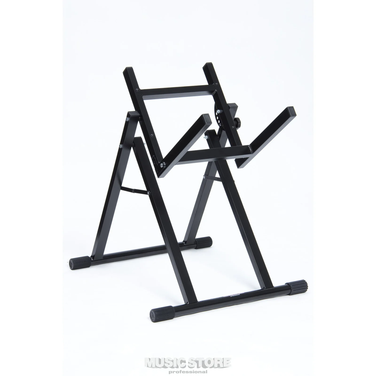

Und gerade habe ich den hier noch entdeckt und mir zum Vergleich bestellt:

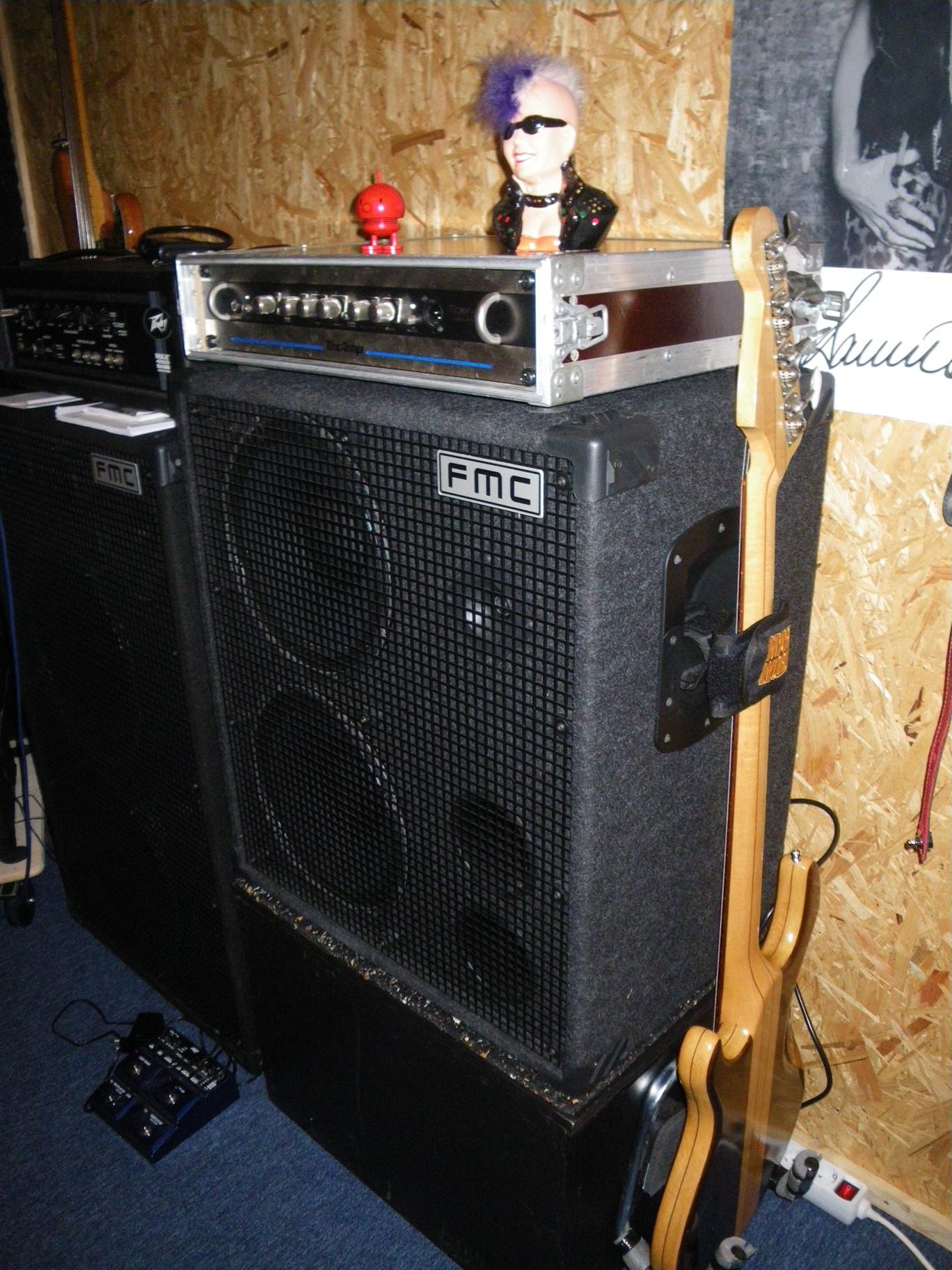

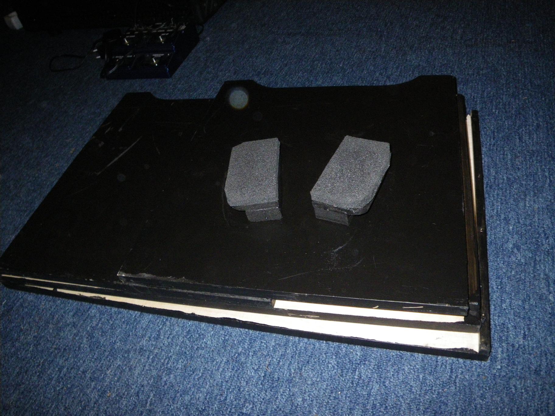

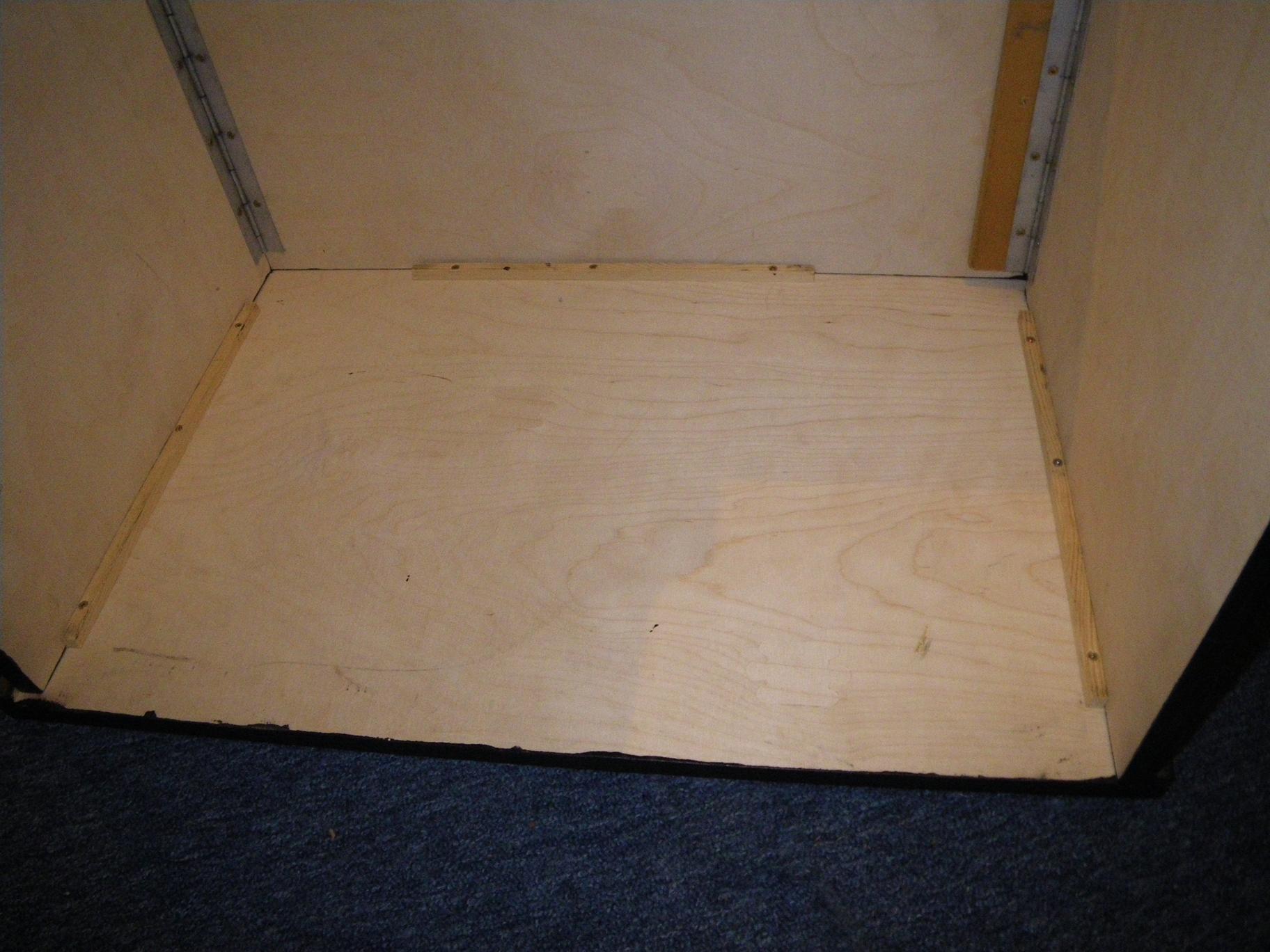

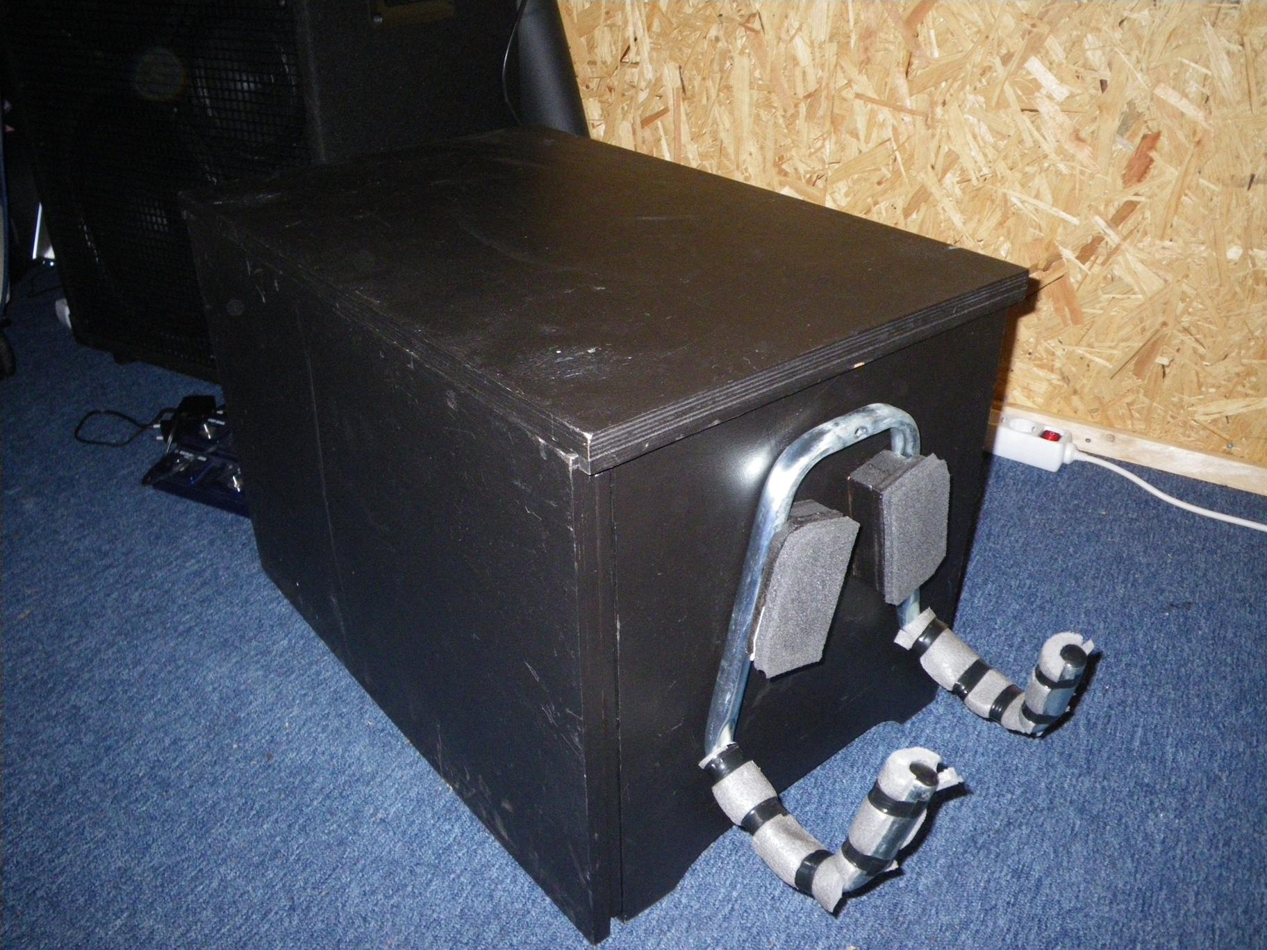

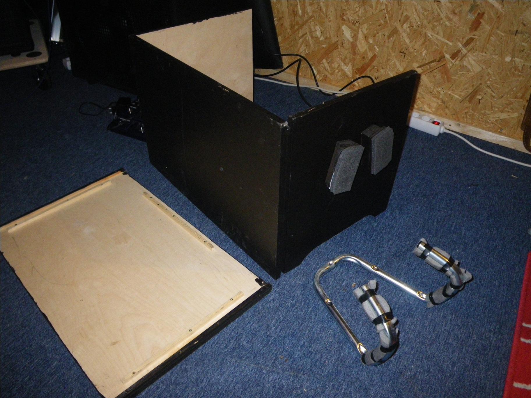

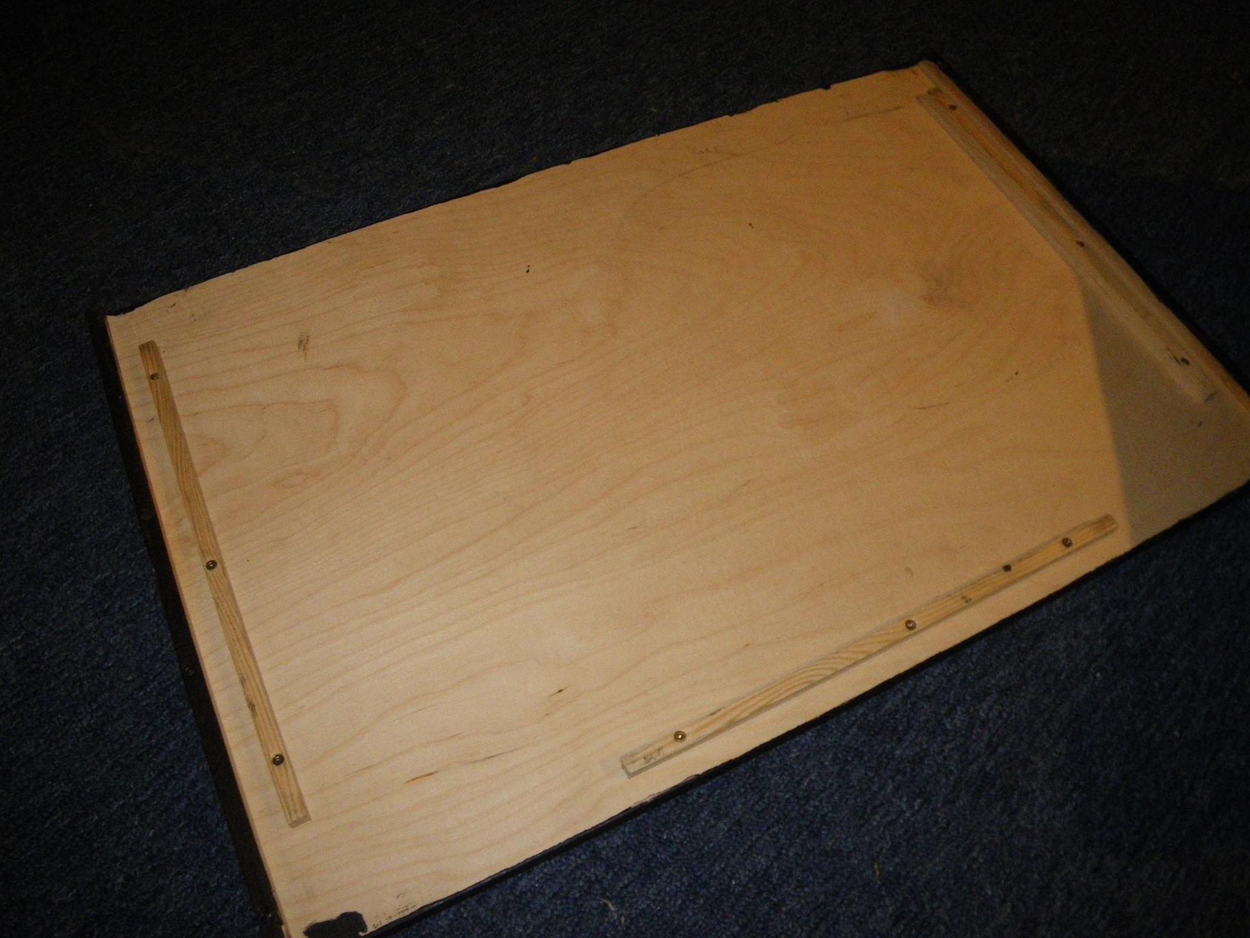

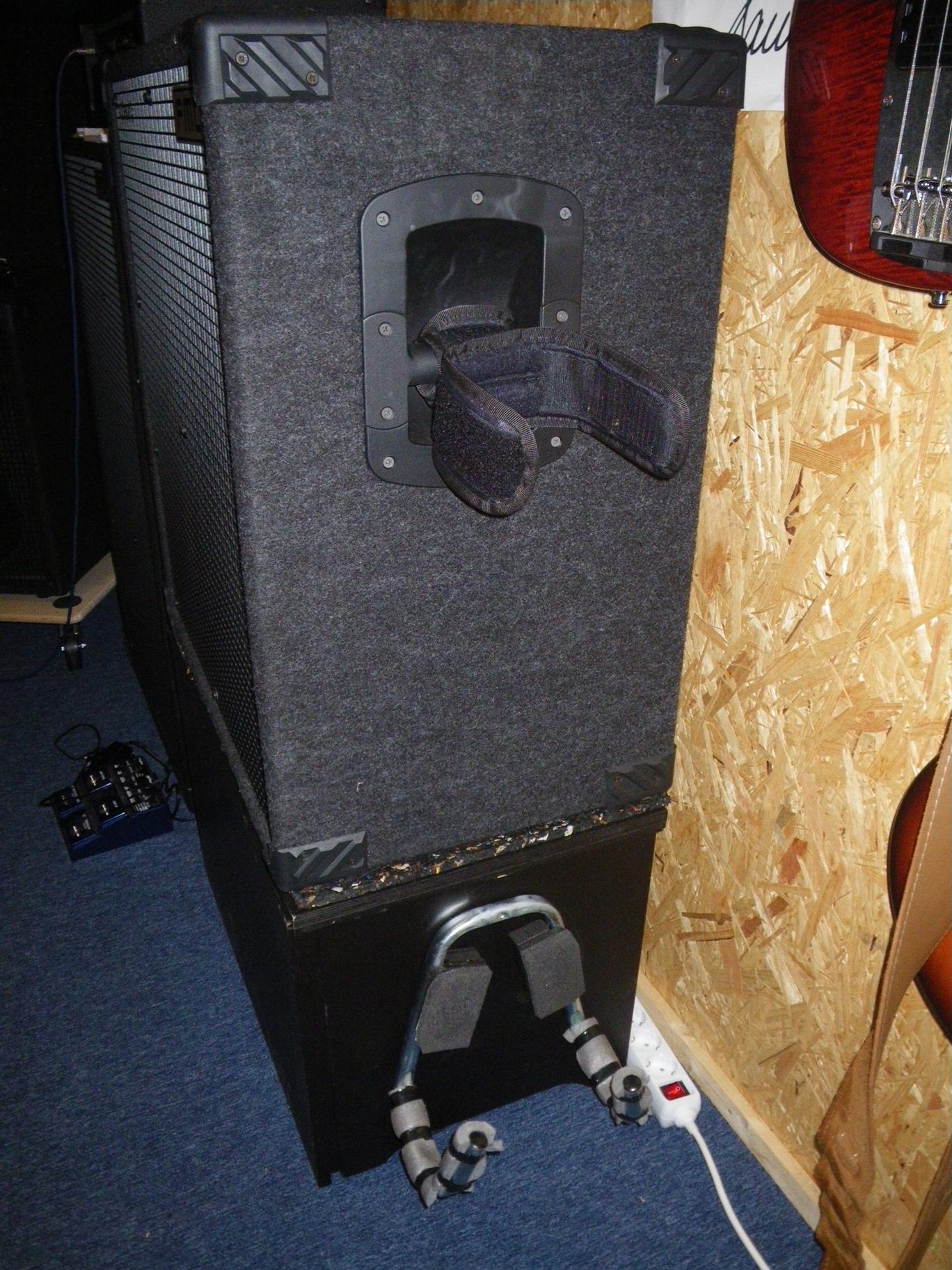

Ich mach mal keinen neuen Tröt auf, sondern hier weiter mit einem kleinen Basteltipp zum Thema "Boxenständer" oder besser "Boxenpodest".
Als ich meine 212 bekam, wollte ich die nicht nur auf Kniehöhe haben und habe mir einen kleinen zerlegbaren Kasten gebaut.
Da die Sache mit dem Urheberrecht (siehe anderen Tröt hier im Forum) ja sehr kompliziert ist, poste ich ein paar Bilder und genehmige den wohlwollenden Nachbau.
Als besonderes Feature habe ich eine Basshalterung angebaut. Das ist auf kleinen Bühnen schön platzsparend und verhindert, dass die herumtorkelnden Mitmusiker "der Gerät" umrennen.
Also zur Konstruktion: einfache Sperrholzplatten, nicht zu dick, mit Klavierband als Scharniere und die Deckelplatte zum Aufstecken. Die Fläche ist der Box angepasst (60 x40), das Ganze 40 cm hoch. Das Ganze schwarz angemalt und gut is´.
Ist stabil genug und trägt den Amp locker mit. Und weil das Kistchen hinten offen ist, passen da noch gut Boxencover und Deckel des Ampcases hinein. Ach ja, zwischen Kasten und Box lege ich noch so eine Gummimatte, wie sie oft unter Waschmaschinen kommen. Auf Maß zugeschnitten, logo. Lässt sich gut oben auf der Box transportieren, wenn das Cover drüber ist.
...und einen schönen Sonntag noch :bier:

Interessant.
Gibt es keine Dröhn-Geräusche durch den Kasten?
  • #35
Nein, habe ich bisher nicht erlebt, auch nicht auf Holzbühnen. Liegt vielleicht an der Gummimatte zwischen Box und Kasten. Der Kasten ist ja zudem unten und hinten offen. Ich bin jedenfalls zufrieden und mag ihn nicht mehr missen.

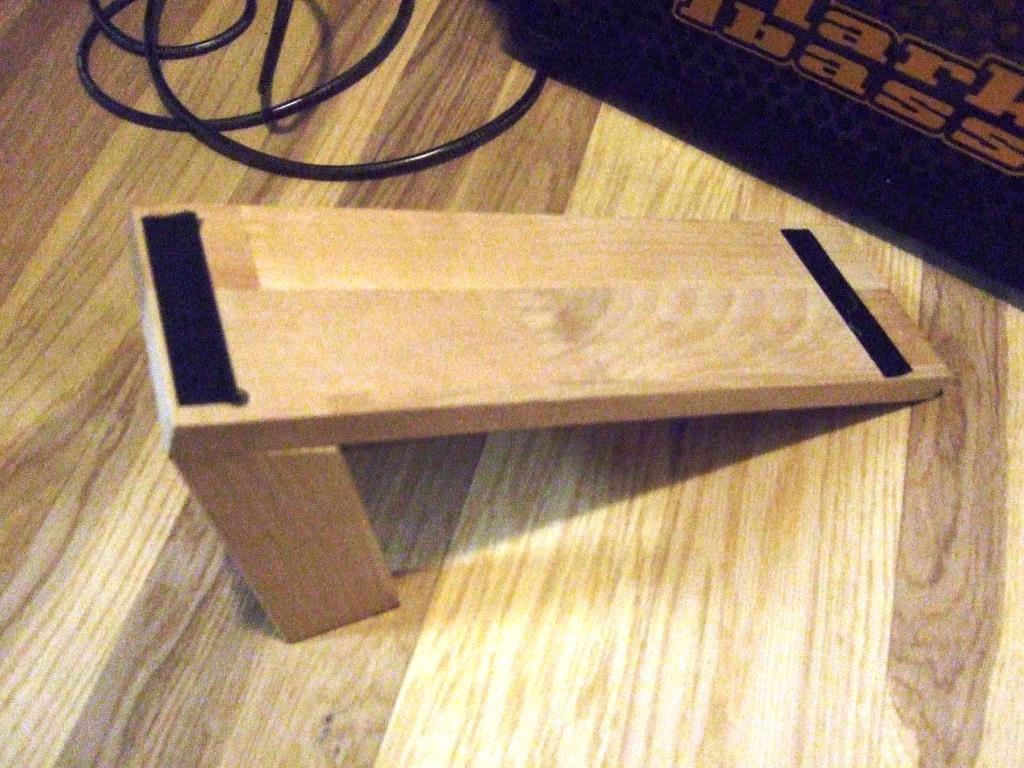

  • #36

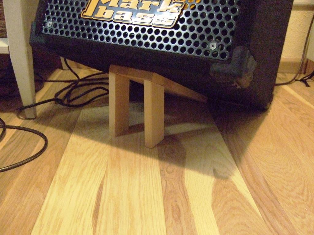

Materialkosten €0, Zeit 15 Minuten, ist aber auch kein Stand sondern eben nur "tiltback".

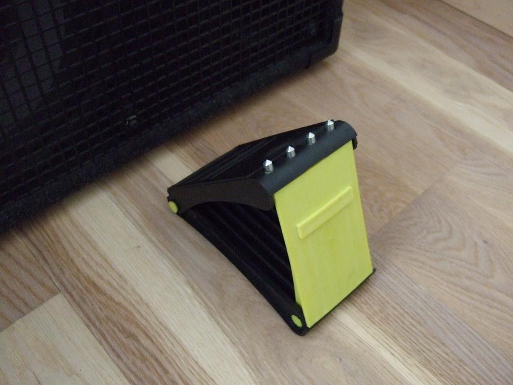

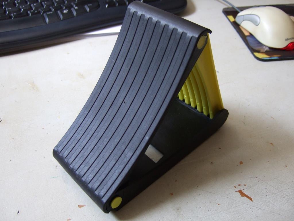

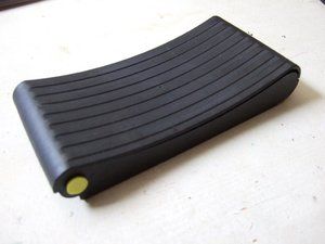

  • #37

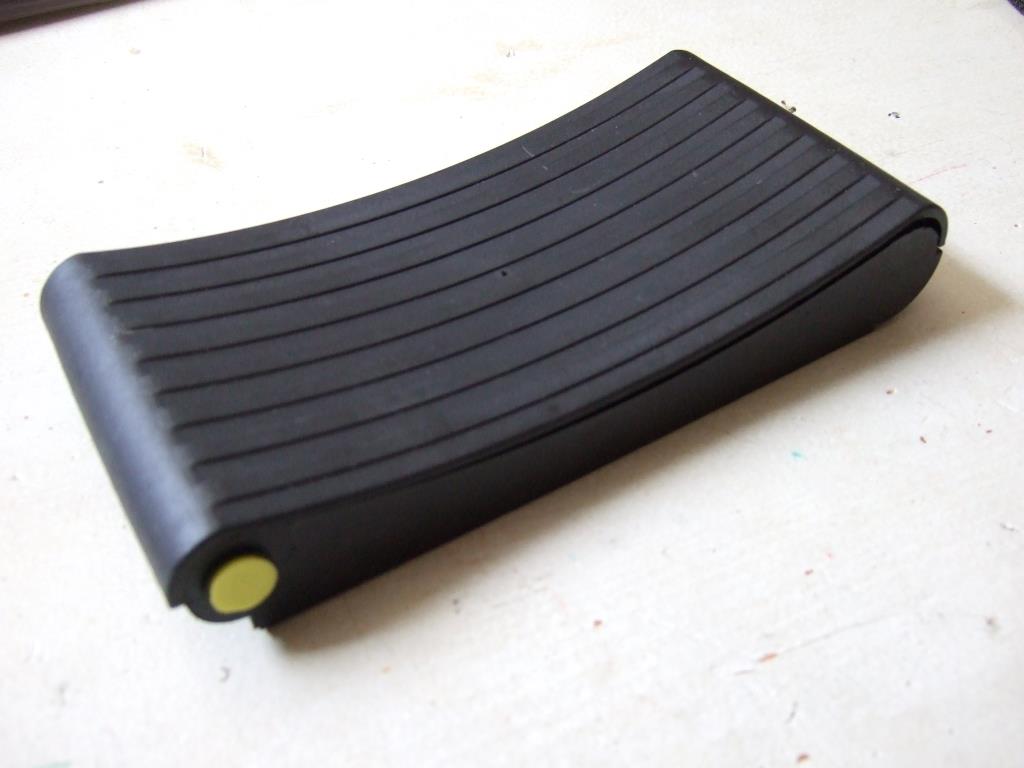

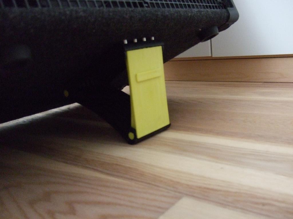

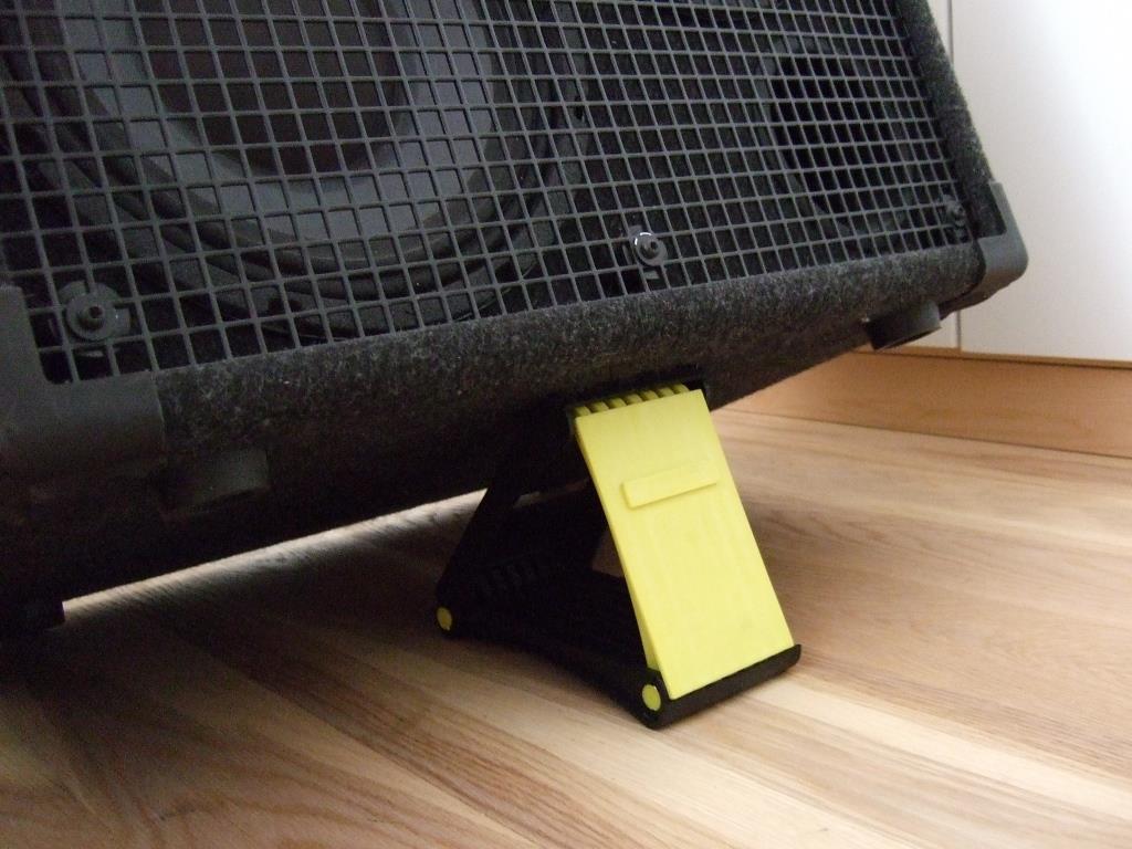

Eben was Tolles gefunden:
Eigentlich ein Unterlegkeil zum Einklappen, in Wirklichkeit ein faltbares Tiltback für €8/Paar:
Getestet und für sehr tauglich befunden...außerdem kann man's auf dem Festivalgelände nach dem Gig unter die Räder schieben!
