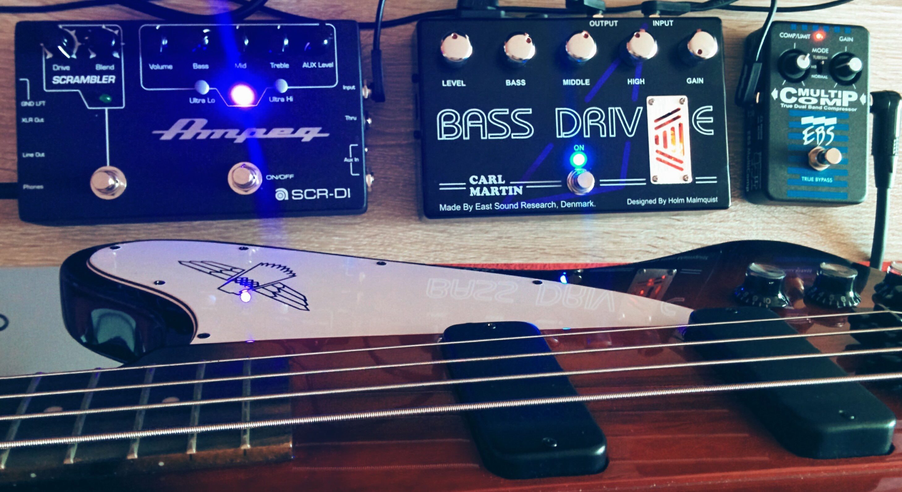

Ich hab mir das Teil Gestern einfach mal zum testen geholt und muss sagen ich find' es nicht so geil. Als wirklicher Preamp disqualifiziert sich das Teil für mich komplett weil es einfach nur klingt wie eine DI bei der zu viel am EQ geschraubt wurde. Ich bleibe definitiv bei EBS, auch wenn ich den Ampeg wirklich gern gemocht hätte, allein wegen der Stereo AUX Funktion (welche der EBS leider nicht hat...) aber dennoch, es bleibt nichts vom Sound des Instruments übrig und das ist am Ende des Tages alles was zählt. Schade!
Edit:
Ich habe im Pedal das PAD relay auf die Positionen 2+3 gesteckt und siehe da, das klingt schon erheblich besser. Mit nem Thunderbird Bass und dem EBS MultiComp davor, war (sogar bei ganz herunter gedrehtem Gain am Compressor) noch zu viel Signal im Preamp. Jetzt kann der Compressor auf Unity Gain stehen und das Ampeg Pedal klingt wirklich ganz nett. Jetzt muss ich mir nur noch überlegen ob ich den Ampeg Sound eigentlich mag :D
Reaktionen: Gast5650
  • #119
Update: Ich hab noch ein Carl Martin Bass Drive dazu gekauft und siehe da, ES LEBT! :)
