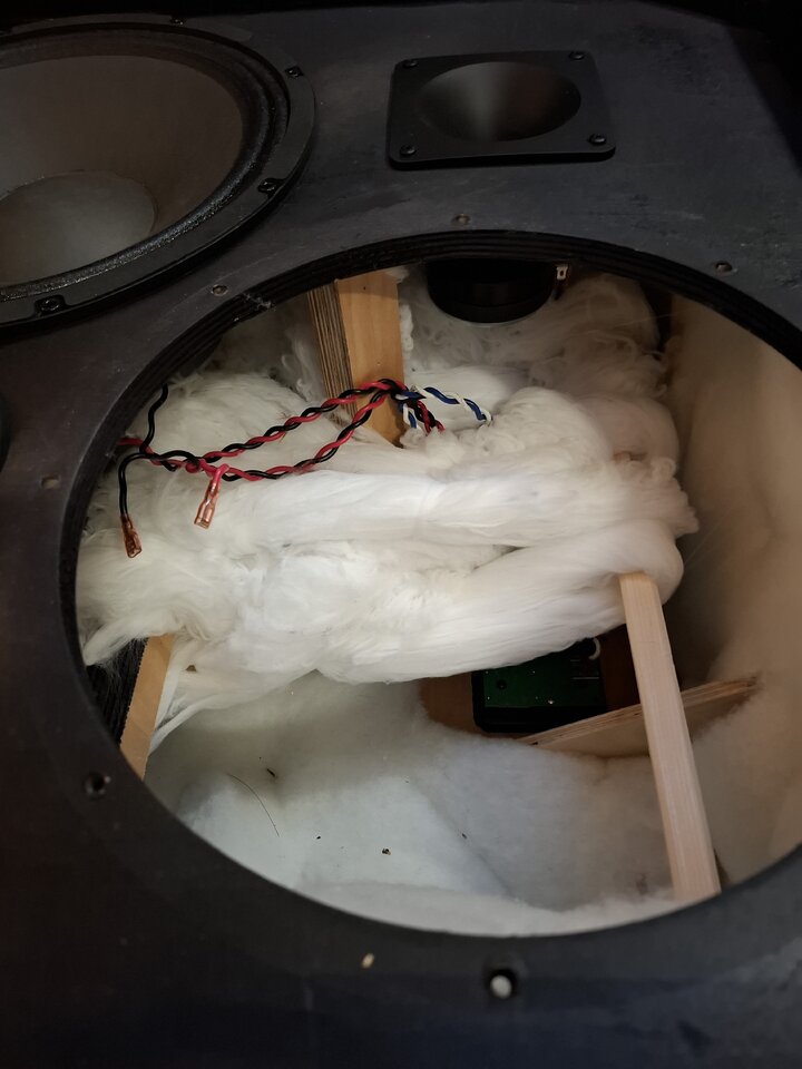

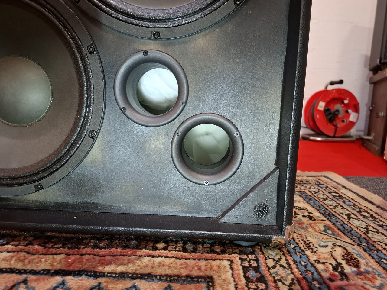

Hier rechts im Bild habe ich eine kleine Leiste (ca.573 x 18 x 18mm) eingeleimt die helfen soll Dämpfungsmaterial am richtigen Ort zu positionieren.
Das Dämpfungsmaterial wird übrigens in der Mitte der Box positioniert, also mittig zwischen Vorder- und Rückwand. Das ist der Bereich der grössten Schallschnelle, hier ist der Einsatz am effektivsten um evtl. vorhandene stehende Wellen zu bedämpfen.
Vor und hinter dem Dämpfungsmaterial bleibt Platz um die Box nicht zu überdämpfen.
Genau wie am oberen und unteren Ende der Box, sie soll "atmen" können ;-)
Natürlich bleiben die Bassreflexöffnungen ebenfalls frei.
Die schmale Leiste am rechten Bildrand habe ich eingebracht, die teils schwarz eingefärbte am linken Bildrand ist Serie.
Als Dämpfungsmaterial nutze ich ein spezielles Material welches zu 30% aus Baumwolle und 70% aus Polyester besteht.
Es befindet sich in einer Quasi Hülle um es besser verarbeiten zu können.
Wenn die Hülle abgezogen wird, was sehr einfach geht, quillt das Material regelrecht auf. Es ist sehr geschmeidig, dicht und fluffig.

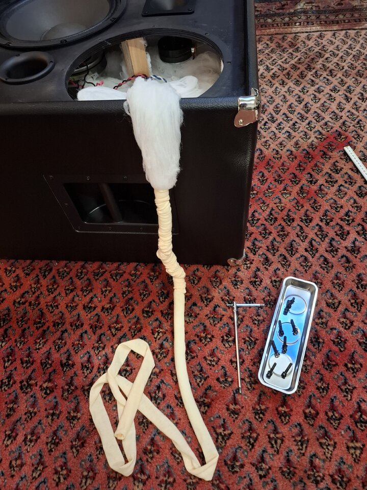

Auf dem Bild auf der rechten Seite seht ihr übrigens meine Magnetschale.
Das Ding ist super wenn wie hier auf dem Teppich gearbeitet wird. Schrauben, Scheiben, etc. gehen nicht verloren.
Kann ich nur empfehlen :great:
Reaktionen: claudio
  • #26

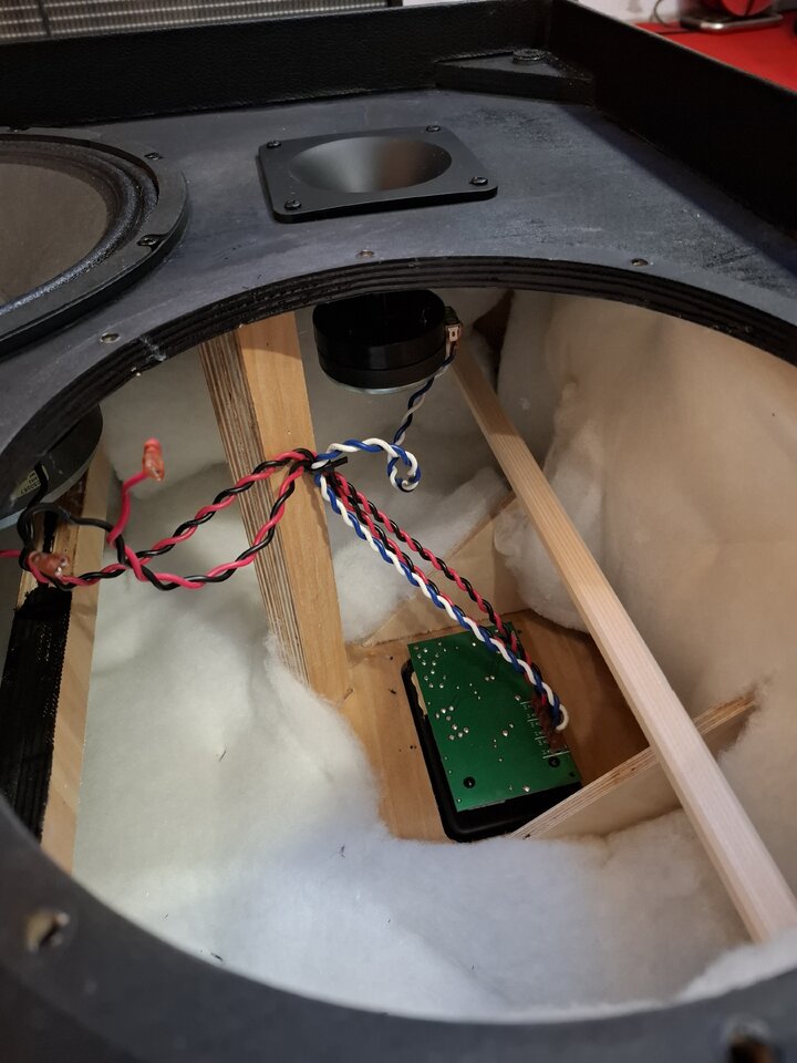

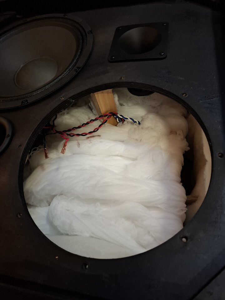

So sieht es aus wenn das Dämpfungsmaterial eingebracht wird.
Es wird um die obere und untere Leiste gewickelt. Nicht zu fest sondern locker.
Man braucht keine Angst zu haben dass das Zeugs später verrutscht, es ist sozusagen sehr anhänglich und bleibt fast schon "kleben".
Auf den Bildern ist hoffentlich erkennbar dass ich zu den Speakern und zur Rückwand Luft gelassen habe.
Ebenso nach oben und unten.
Diese Struktur soll möglichst ausschliesslich dazu dienen stehende Wellen abzudämpfen!
