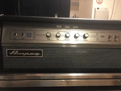

Vielen Dank für die Antworten. Na dann haben mich meine Ohren ja zumindest nicht ganz getäuscht. Ich spiele einen V4B und habe meine Settings mal an die Nachricht gehängt. Vielleicht hast du ja ein paar Tipps zum EQ?
Sieht eigentlich schon gut aus.
