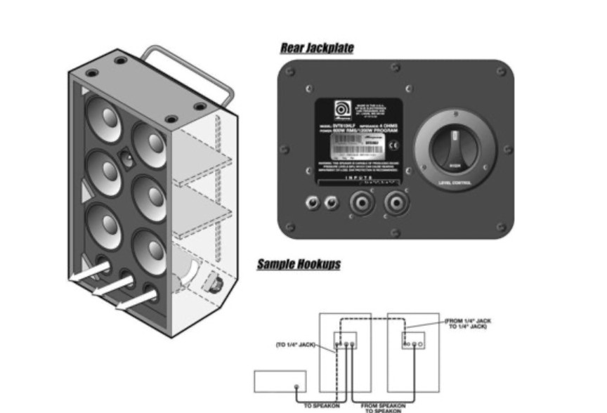

Dann bin ich verwundert, dass die 610 besser beherrschbar ist.
Gespielt habe ich sie öfter...offen gesehen nie. Ich hab aber irgendwann diese Zeichnung gesehen...
... und schon dachte ich, die oberen beiden wären wie beim Fridge konstruiert. Again what learned.
  • #27
Naja, ... Beweise wie Konstruktionszeichnungen oder Fotos tauchen im Talkbass-Thread auch nicht auf. :-/ Also auch nur Hörensagen.
Und in den aktuellen Handbüchern taucht zwar die Verkabelungsskizze auf, nicht aber die Querschnittszeichnung.
Gespielt habe ich sie öfter...offen gesehen nie. Ich hab aber irgendwann diese Zeichnung gesehen...Anhang anzeigen 402117

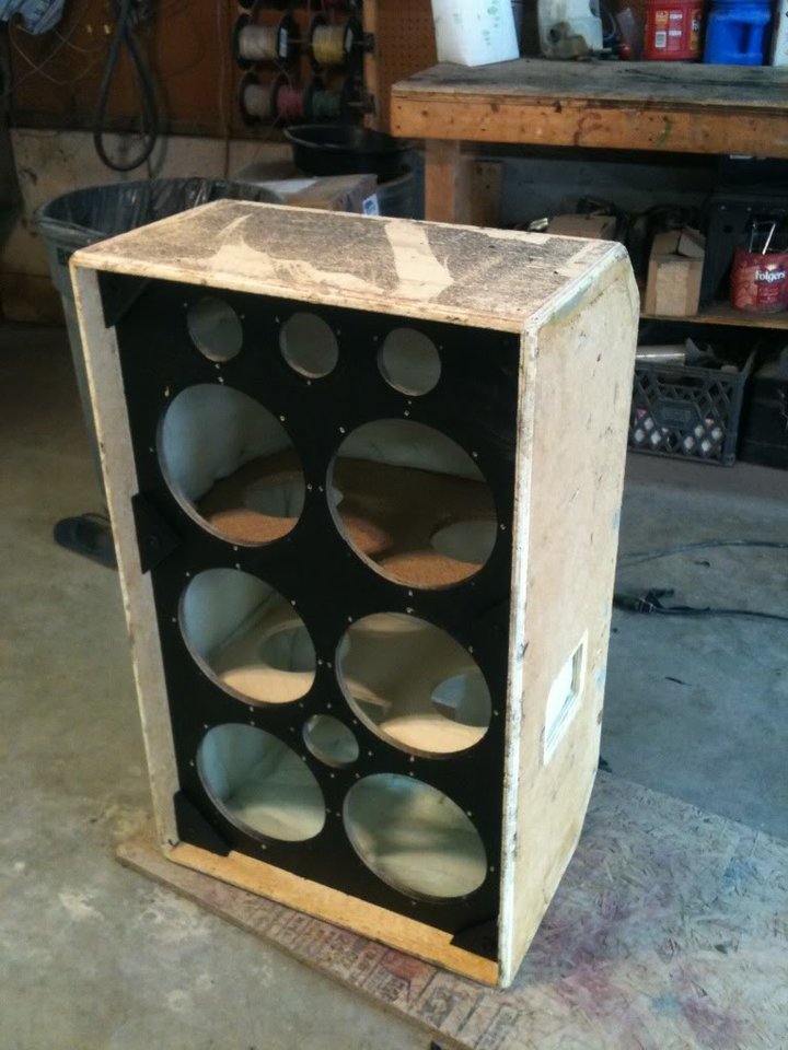

Im Ampeg Strang habe ich mal ein Bild gepostet, von einem Leergehäuse der 610. Kammern sind verbunden.
