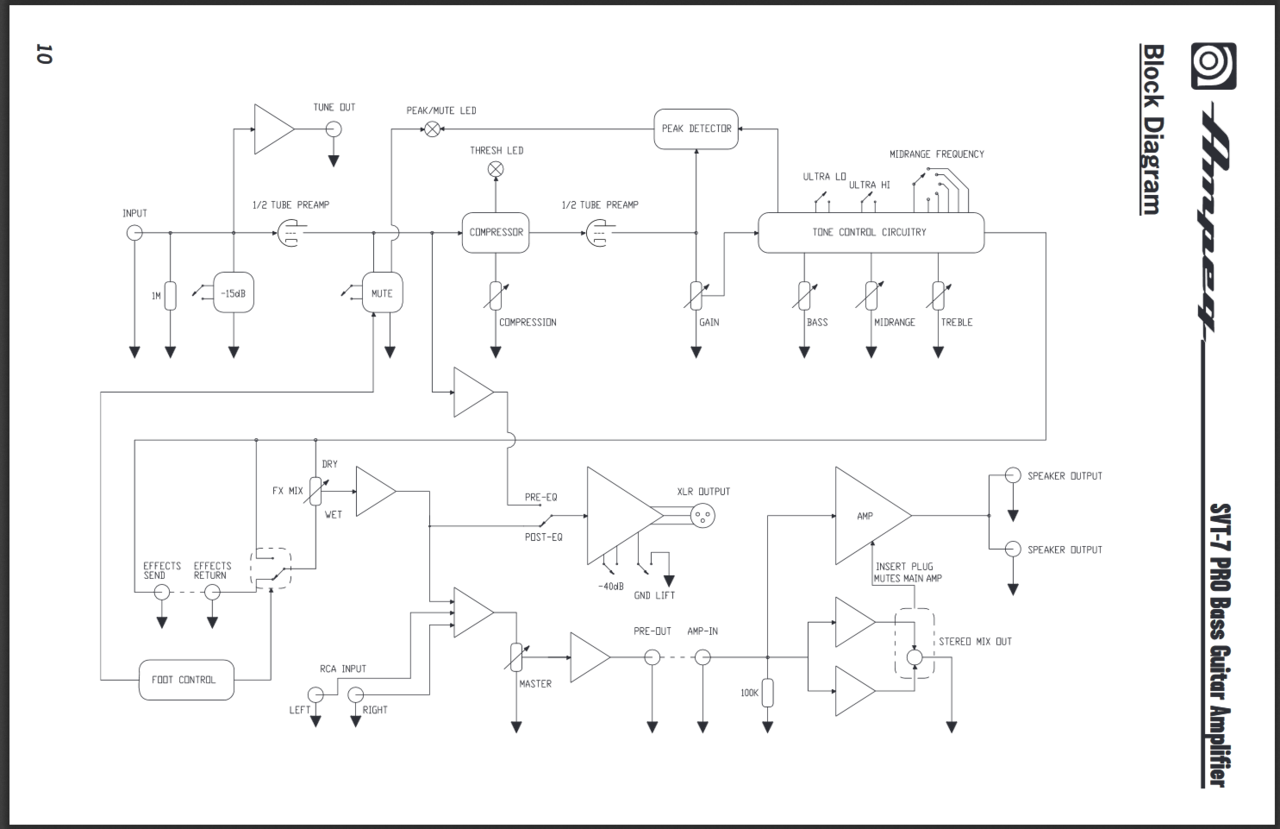

Hi Leute und Ampeg SVT 7 Pro- Nutzer. Ich habe da ein kleines "Problem" mit dem Ampeg. Ich würde diesen gerne mit einem externen Preamt, bzw. in meinem Fall mit einem Line 6 Helix Stomp betreiben, habe aber ein Probelm im Moment. Wenn ich den Preamp in die Return-Buchse des Loop schicke, dann bleibt der Ampeg stumm. Nutze ich den vorgesehenen Power-Amp-In, dann ist das Gerät Laut wie Hölle und ich kann die Enstufe nicht regeln. Nach meinem Verständnis müsste doch der Master-Regler zumindest die Endstufe regeln? Oder mache ich da was falsch? Danke schon mal.
Ein kurzer Blick in die Bedienungsanleitung bringt Klarheit:
Schließe deine Helix an den Return an, aktiviere ggf. den Loop und stell den FX-Mix-Regler auf Wet.
Damit sollte sich die Der Amp über den Master regeln lassen.

Könnte klappen.
Für was ist dann aber dieser Power-Amp-In Eingang? Der sollte doch für diesen Zweck gedacht sein. Wenn ich das Schaubild mit meinem Bescheidenen Wissen interprätiere, liegt der Masterregler auch vor diesem Eingagn. Komisch.
Danke Gruß Frank
Richtig. Der Eingang liegt nach dem Master.
Wenn du erst das Bier einfüllst und dann nen Krug hinstellst ist´s halt falsch herum, you know?
Auf gut Deutsch: Du speist an der Buchse AMP-IN ein. Also kann der Masterregler nix verändern, da er das Signal nicht sieht.
Reaktionen: Unmögbar
Danke dir, habs geschnallt... Klingt nur nach wie vor in meinen Augen etwas witzlos :-) Amepg halt.

Pre Amp Out und Power Amp In ist in erster Linie zum Kaskadieren von mehreren Amp gedacht. So könntest Du zwei SVT7 zusammenschalten , wobei einer als Slave arbeitet und nur der erste Amp bedient wird.

Ja ich ja auch nicht ;-) Wie gesagt, der "Klang" soll ja eben nicht vom Ampeg kommen sondern vom Helix. Da ist ja auch ein Ampeg drin, aber noch viele andere Möglichkeiten bzw. Amps. Daher wollte ich den Ampeg also lediglich als "Endstufe"nutzen.
Hab jetzt mal den FX Mix ganz nach rechts gedreht und dann gings ;-) Einigermaßen. Im Helix hab ich für den Ausgang "Line" statt "Inst" gewählt. Nur falls jemand ein ähnliche Problemchen mal hat.
Danke Stratitis. Wieder was gelernt über den Amp. Hatte mich schon immer gewundert wozu das gedacht ist! Danke
So richtig neutral ist die Ampeg-Endstufe auch nicht, aber der klangliche Einfluss ist im Verhältnis zu den Boxen verschwindend gering. Für den Helix könnte ich mir eher FRFR-Boxen vorstellen, die alles unverfälscht übertragen.. Es sei denn, du magst gerade den Orange Sound. Dann darfst Du keine Speaker Sim im Helix dazuschalten... zumindest nicht auf den Ausgang zum Amp. Doppelt gemoppelt klingt furchtbar.
