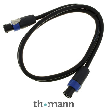

Ohne jetzt die Büchse der Pandora öffnen zu wollen: "Könnte" es auch an den Kabeln oder an der Box liegen?
Eigentlich müßte es dem Amp doch egal sein, was dran hängt, oder? Die von anderen Membern beschriebenen Probleme deuteten auch mehr Richtung Amp.
Aber ich will die Komponente wenigstens ausschließen können.
Verwendetes Kabel:
Verwendete Box: SAD 4x10 / 600W / 8 Ohm
  • #43
Kabel und Box nahezu ausgeschlossen... es sei denn, die Box stammt aus missbräuchlicher Haltung und permanenter Überlastung... Die Teile sind beide gut.

Verwendetes Kabel:
Hatte ich gestern abend auch schon mal kurz als Geistesblitz, habe da aber vielmehr daran gedacht, dass die verwendeten Kabel keine Boxenkabel sind. Da der 7 Pro allerdings Speakon will, schloss sich das aus - so würde ich sagen, liegt es nicht am Kabel.
