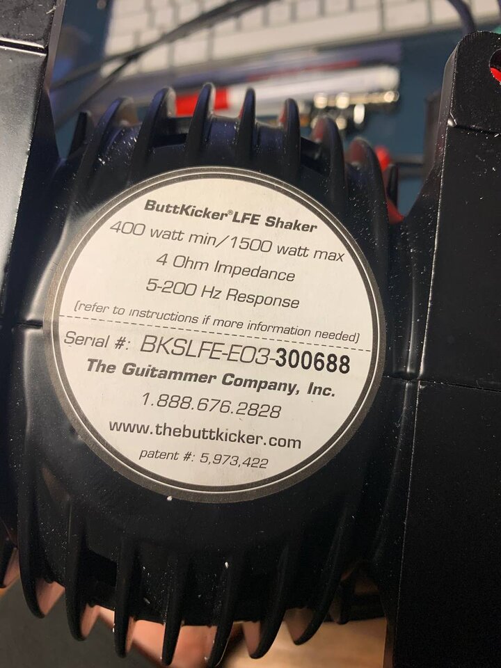

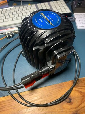

@Cpt. Knupsrig wo wohnst Du denn?
Ich hadere gerade hart mit mir. Auf der einen Seite habe ich mir versprochen, dass es hier keinen 7 Pro mehr geben wird. Auf der anderen Seite ist dieses seltsame Fehlerverhalten etwas, das mich einfach seit Jahren nervt keine Erklärung gefunden zu haben.
Mir ist gerade eingefallen, dass ich eigentlich sogar eine induktive Last hätte die die Leistung ab kann und mit der man ggf. gleich so etwas wie einen Vibrationstisch bauen könnte für Anregung von Eigenresonanzen.
#BüchsederPandora
