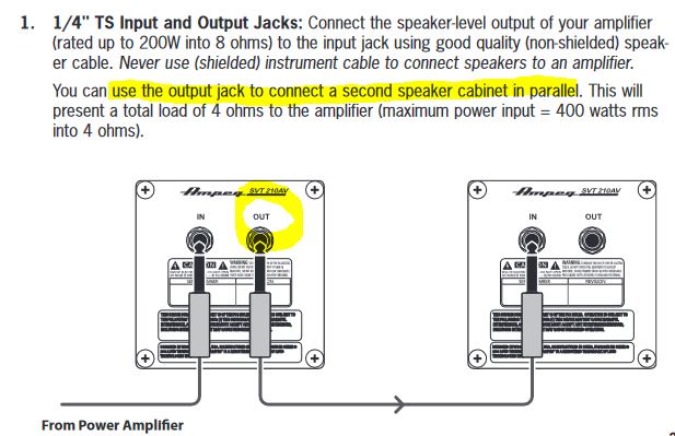

Hallo zusammen, kann mir hier wer weiterhelfen?
Im Manual der 210er steht: "You can use the output jack to connect a second speaker cabinet in parallel. This will present a total load of 4 ohms to the amplifier (maximum power input = 400 watts rms into 4 ohms).“
Wie ist das zu verstehen? Das die Boxen dann auf einmal 400 Watt abkönnen oder das sie dann zwar 400 Watt abbekommen, ich sie aber durchblasen werde? Das wäre dann ja eine komischer Satz für ein Handbuch, wenn keine Warnung dabei steht, dass man das bleiben lassen sollte. Anderseits, nach meinem rudimentären physikalischen Verständnis nach, hat die Box, wenn sie 200 Watt an 8 Ohm hat, dann ja nicht auf einmal eine Belastbarkeit von 400 Watt an 4 Ohm.
Ich frage, weil ich überlege, mit eine zweite SVT 210 AV zuzulegen. Mein Aguilar Tonehammer 350 würde dann aber 350 Watt auf die beiden loslassen und ich glaube, damit würde ich die Boxen überfahren. Da der Tonehammer nur einen Speakeroutput hat, ist parallel schalten leider keine Option.
Danke schon mal an alle, die das hier aufklären können!
  • #29
Das steht doch richtig im Handbuch: das Zuschalten einer 2. Box zeigt dem Verstärker eine Impedanz von 4 Ohm und dann vertragen die beiden Boxen zusammen 400W RMS -also jede nach wie vor 200 W RMS, für die einzelne Box ändert sich also nichts (wie auch??).
Wenn ein Traktor 2 gleiche Anhänger ziehen muss, dann braucht er dafür die doppelte Kraft, aber der einzelne Anhänger fährt deshalb nicht schneller...okay, nicht alles was hinkt ist ein Vergleich ;-)
Reaktionen: bassilisk, soundtim, RomanS und eine weitere Person
  • #30
Wieso überfährst du die Boxen, wenn jede 200/8 abkann?
Der Aguilar hat (zahme) 350 Watt, die Ampeg SVT 200 wurde dafür gebaut von nem Röhrenmonster angeblasen zu werden. Dafür sind es keine Wirkungsgrad-Wunderwerke. parallel laufen die Boxen ja eh, wenn du die an dem einen Speakerout durchschleifst.
Reaktionen: schepper
  • #31
Ich dachte, wenn ich den zweiten Speaker mit dem ersten verbinde, sind die in Serie und nicht parallel geschaltet. Dann würde ich ja die 350 Watt auf die 200 Watt Speaker ballern. Sind die dann nicht in Serie sondern parallel geschaltet?
  • #32
Parallel.
Reaktionen: Mudskipper, soundtim und lallys
  • #34
Das erklärt‘s. Dachte das ist andersrum
Hier steht doch alles inkl. Zeichnung.
Reaktionen: soundtim und schepper
