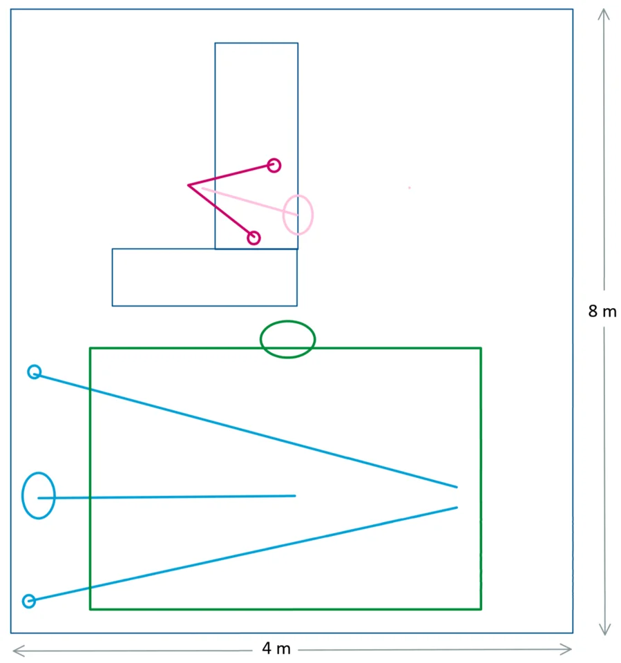

Ich habe hier mal meinen Raum, um den es geht, abgebildet:
Meine aktuellen Nahfeldmonitore (mit Subwoofer unter dem Tisch) stellen mich in dem roten Dreieck zufrieden. Wenn ich mich aber in den grünen Bereich bewege, in dem ich gerne auch spielen möchte (nach Corona auch wieder mit zwei Mitmusikern), ist natürlich der Abstrahlwinkel der Monitore ungünstig.
In Blau habe ich ein bestehendes Hifi-System (ebenfalls aus Platzgründen 2 Sat. + Sub), welches ich nun überlegen könnte, gegen ein 'lauteres' Monitor-System zu ersetzen. Oder, und das ist meine Hauptfrage, sollte ich stattdessen lieber an die Stelle, wo ich den grünen Kreis eingezeichnet habe, eine Mono-PA oder auch etwas in Richtung von FMC (s.o.) hinstellen. Wie oben schon erwähnt, fürchte ich, dass die PA-Geräte mit der harten Aufhängung bei gehobener Zimmerlautstärke (Ich denke, das werden so schätzungsweise 80-90 dB sein) nicht wirklich ihr Potential entfalten können. Oder täusche ich mich da? Sehe gerade, dass es die FMC auch in einer kleineren 300W RMS-Version gibt...
Hallo. Mal ne doofe Frage: Warum drehst du deine Monitore nicht einfach in deine Richtung wenn du im grünen Bereich bist? Der Subwoofer macht vermutlich eh nur den Bass unter 80 Hz der nicht ortbar ist. Dir fehlen vermutlich die 120 - 800 Hz der Satelliten.
Den Sub könntest du dann noch näher in der Raummitte positionieren.

Klingt verlockend, aber zum einen müsste ich die Monitore jedes Mal umräumen (sind der Ordnung halber schön fest unter dem Tisch verkabelt und sorgfältig ausgemessen) und ich glaube auch, dass sie nicht laut genug für die 16 qm im grünen Bereich wären.
