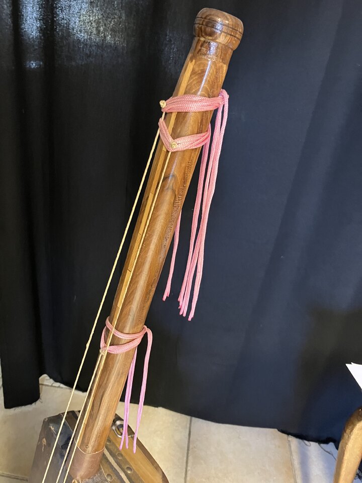

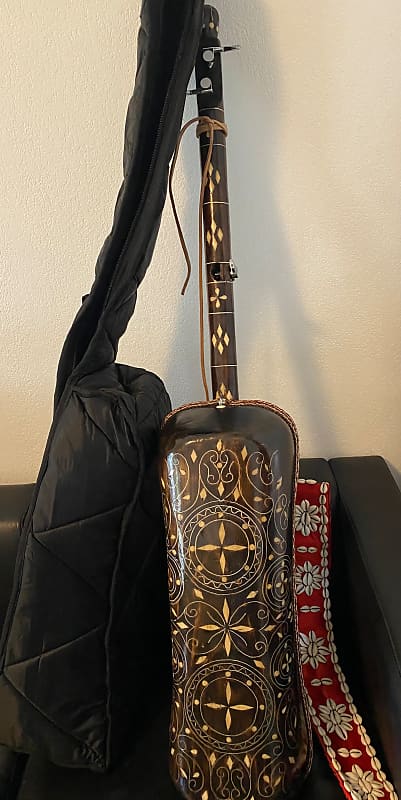

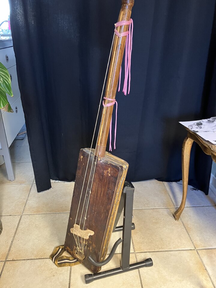

leider hab ich mir damals die version mit traditionellem stimmen gekauft, welches mit schnüren funktioniert.
klappt auch das teil in sich zu stimmen.
hab jedoch kaum hinbekommen die vernünftig auf standardstimmung zu bekommen.
jetzt würde ich gerne mechaniken einbauen, kam da aber an meine grenzen der vostellung wie die das machen 🤷🏻‍♂️
vielleicht finde ich ja hier unterstützung
Wenn du vlt mal Fotos von der vorhandenen Mechanik und eine genaue Beschreibung von deren Funktionsweise hier einstellen könntest, wäre es vlt möglich, Vorschläge auszudenken, wie man das umbauen könnte. Ich kann mir nämlich gerade nicht so recht vorstellen, wie deine traditionelle Stimmtechnik genau funktioniert.

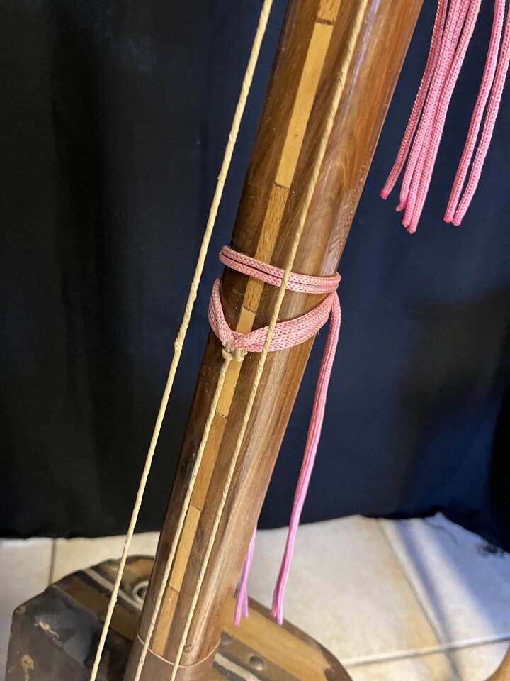

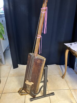

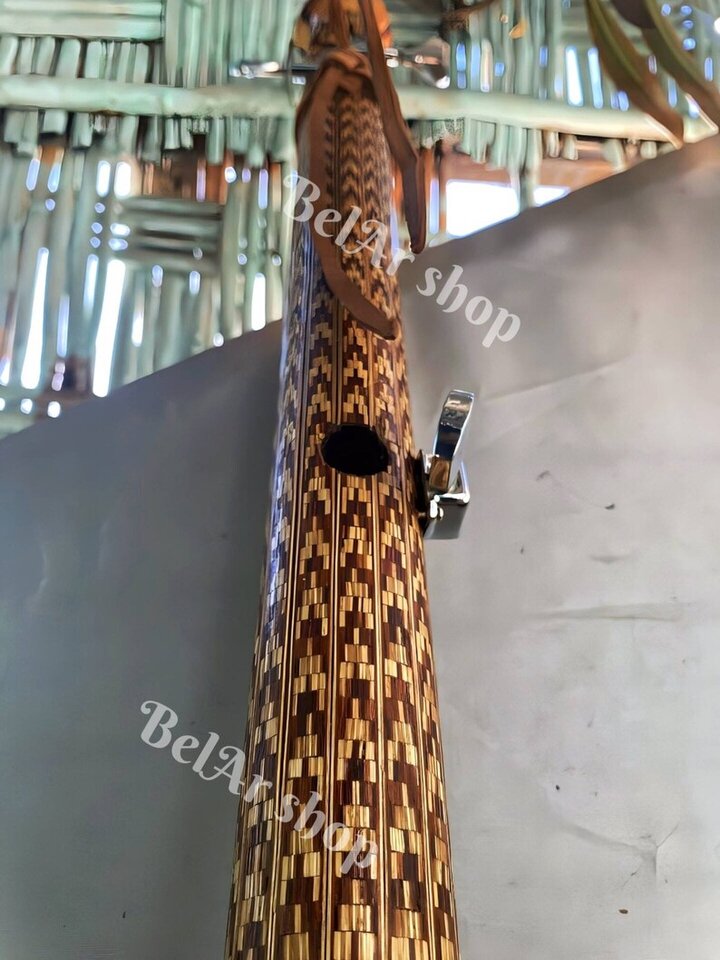

traditionell sind es nur gebundene schlaufen. hier in textil, hab ich auch schon in leder gesehen, was bestimmt eine bessere stimmgenauigkeit hat da das weniger rutscht.
die oberen beiden gehen klar,
hals etwas abhobeln.
bei der mittleren weiss ich nur das da ein loch durch die mitte des halses muss - aber wie setze ich die mechanik dass sie mir beim spiel nicht zu sehr in die quere kommt? 🤔

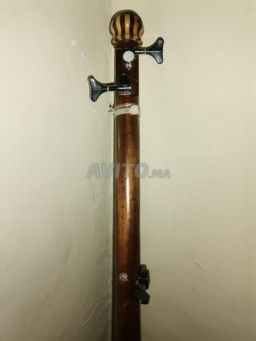

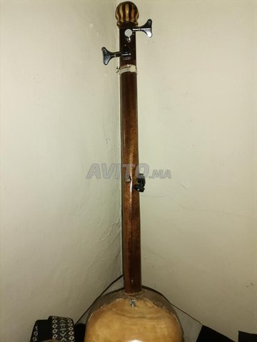

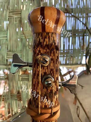

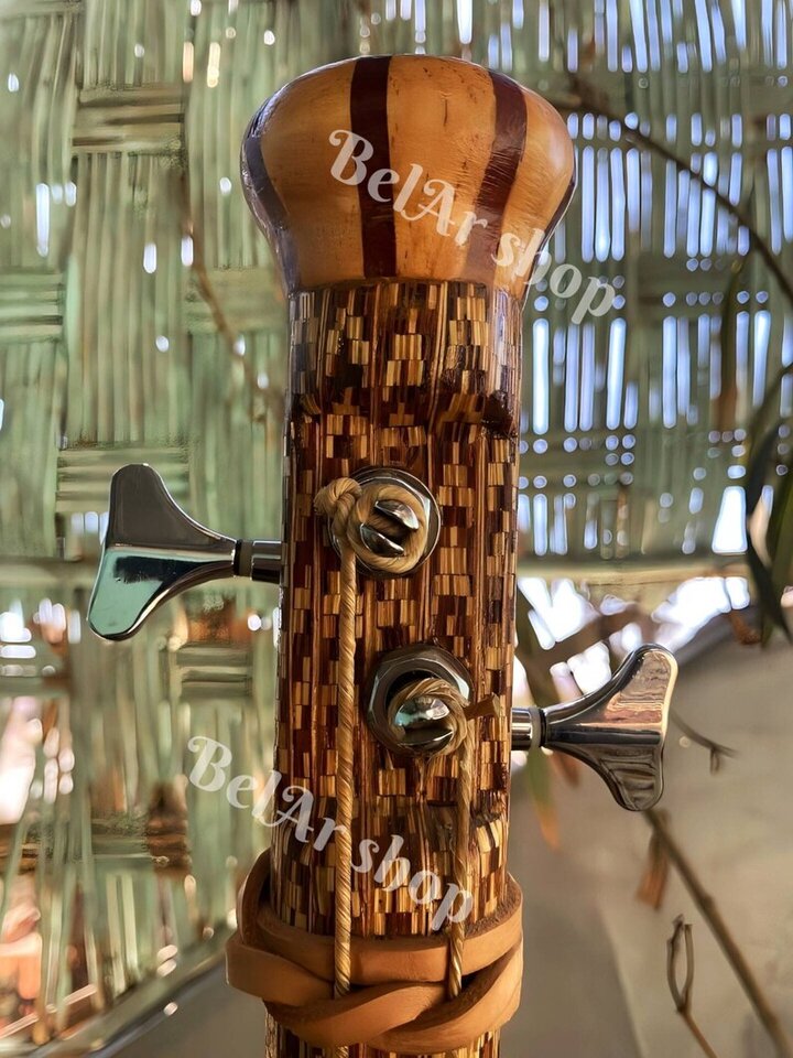

das ist was ich an fotos zu den mechaniken finde.
es gibt auch neuere interpretationen mit allen mechaniken am halsende

Auf Anhieb fällt mir dazu nur ein:
1. Warum nicht auch die Befestigung der mittleren Saite ein wenig versenken?
2. Ersetzten der Schnüre durch möglichst nicht zu glatte Lederstreifen. Mit solchen wird auch der (außen liegende) Block von American Native Flutes (auch "Indianerflöten" genannt) festgehalten. Dadurch kann die Flöte nachgestimmt werden. Einmal ordentlich befestigt, hält das meistens ziemlich gut. Muß dann nur nach einem Transport auf guten Sitz und auf die richtige Stellung kontrolliert werden.
3. Wenn du den Hals durchbohrst und eine (Gitarren- oder Baß)-Mechanik montierst (siehe deine Fotos im letzten Beitrag), wird die wahrscheinlich meistens im Weg sein, wenn du die anderen Saiten greifen willst, nach hinten oder nach unten wahrscheinlich am meisten. Die beste Stellung dürfte da noch nach oben sein. Mit dem Daumen kommst du wahrscheinlich am wenigten in Konflikt mit einer aus dem Hals herausragenden Mechanik.
Das ist natürlich alles ein bisserl Murks. Am besten dürfte wohl noch ein Versuch mit 2. sein. Da riskierst du am wenigsten Schaden. Und wenn es hilft, wäre das Problem ja am elegantesten gelöst. Und das sähe auch am ehesten noch "authentisch" aus.

bin eher auf variante 3.
vielleicht sollte mal an einem besenstil üben wie das am besten geht - fällt mir eben ein 😅
Das ist sicher keine schlechte Idee. Vlt solltest du dabei auch gleich ein paar alternative Versuche machen mit unterschiedlichen Mechaniken. Die gibt es ja in mehreren Größen und auch mit unterschiedlichen Achsenstellungen - umgelenkt oder direkt usw.
