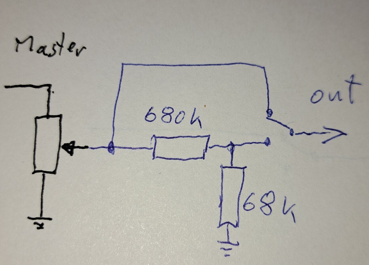

Ich schätze, der Dude hat Line-Pegel am Ausgang. Damit sollte man in den Endstufeneingang gehen. Ein Instrumenteneingang wird damit je nach Amp leicht überfahren.
Es wäre eine Überlegung wert, am Ausgang noch einen Schalter einzubauen, der das Signal um 10 dB abschwächt (falls genug Platz dafür ist). Damit wäre der Preamp auch für den Einsatz an "normalen" Instrumenteneingängen geeignet.
Reaktionen: frutnica
  • #35
.... Platz ist, abhängig davon, was hinter dem Schalter noch alles steckt. Was muss da alles dran, dass der Schalter den Pegel runtersenkt?
  • #38
Dazu musst Du allerdings die Leiterbahn zwischen Master und Ausgangsbuchse auftrennen.
Die Werte wären für ein Masterpoti mit 250k oder 500k. Falls das Masterpoti 100k hat, würde ich 330k und 33k Widerstände verwenden. Falls die Abschwächung damit zu stark ist, dann muss der kleinere Wert vergrößert werden, z.B. 330k/100k.
  • #39
Leiterbahn auftrennen? Neee, das mach ich nicht.
Dachte, zwischen Litze und Output-Ground den Schalter mit Widerständen einbauen. Ein On-On Schalter und 1 mal mit und 1 mal ohne Widerstände. Aber scheint ja doch nicht so einfach.
Die 4 Potis haben alle 1M.
  • #40
Ist die Output-Buchse über Ltzen angeschlossen? Dann brauchst Du keine Leitebahn auftrennen. Ich dachte, die Buchsen wären auf der Platine eingelötet.
Bei einem 1M Volumepoti würde ich den Serienwiderstand 1M machen, den Widerstand zur Masse 100k oder 220 k.
