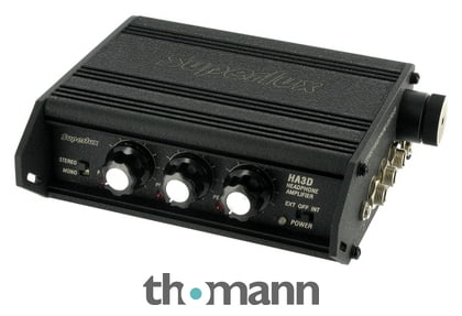

Damit sollte es funktionieren. Loop Out
Ich verstehe nicht ganz. Ein normales Kopfhörersignal geht dort in den Loop-In und dann bekomme ich ein Verstärkertaugliches Signal aus Loop-Out?
