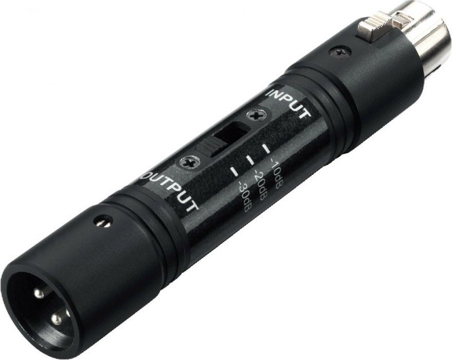

Da muss man sich was einfallen lassen, wenn man nur einen Mic Input ohne Pad Live zur Verfügung hat.
Und zwar zB. das:
Das ist ein passiver Pad, er kann -10,-20 oder -30 dB.
Gibt's bei eBay für ca 20€
Damit hat man dann keinen Stress mehr mit Mic Inputs von kleineren Pulten die keinen Pad oder Line Input haben.
Einfach mit ins Zubehörcase legen.
Bei Bedarf dann dem Techniker anbieten.
Fertig.
Es geht eigentlich kein Sound verloren aber die Impedanz ändert sich.
Der API hat am DI Out eine Outputimpedanz von 75 Ohm.
Das ist sehr niederohmig und somit perfekt um verlustfrei auf die Reise durch lange Kabelwege zu gehen.
Nach dem passiven Dämpfungsglied ist die Impedanz deutlich höher, etwa um den Faktor 10, wie ein Freund von mir gemessen hat. Dadurch kann bei sehr langen Kabelwegen der Sound etwas leiden.
Ich werde dies noch etwas erforschen und testen indem ich einfach ein paar 10m XLR Kabel nach dem Dämpfungsglied zusammenhänge und das Signal mit dem reinen DI Signal vergleiche.
Ich denke aber, das ist halb so schlimm.
Von daher könnten die Leute von API und Bassics eigentlich gleich einen Pad Schalter einbauen.

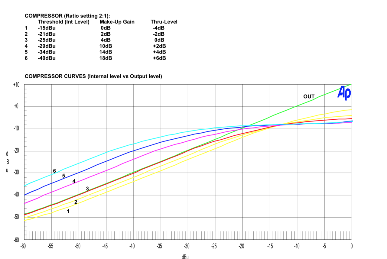

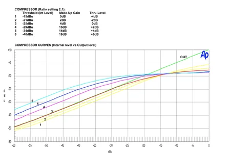

Der Kompressor vom API erweist sich als ausgezeichnet!
Zunächst dachte ich: O je, ein One-Knob Kompressor, kann ja nichts taugen.
Weit gefehlt!
Sehr gut und eine echte Überraschung.
Besser als viele Pedale weil hier die Schaltung vom API 525 am Werke ist.
Den Kompressor im Detail zu erklären ist mir jetzt zu kompliziert.
Hier ein Bild aus dem Manual. Man beachte die Verhältnisse von Treshold und Make Up Gain. Auf jeden Fall sind durch die 6 Presets in Verbindung mit dem Gain Regler eine Menge verschiedener sehr guter und hochwertiger Kompressionen möglich.
Der Comp des BPA-1 ist etwas zickig einzustellen und klingt am besten, wenn er kaum arbeitet. Grundsätzlich ok, aber auch eher als Add-On zu betrachten.
