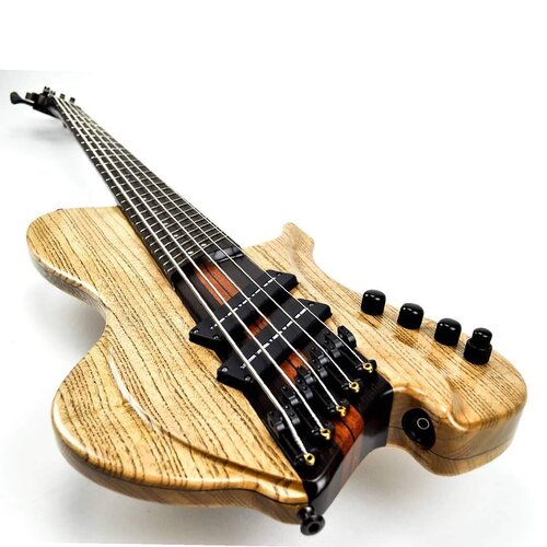

Mein nächstes Projekt beginnt mit einem verdrehten Hals... 😳 Den habe ich günstig hier im Forum bekommen.
Davon abgesehen, dass ich die Kopfplatte abgesägt habe:
Ich werde den Twist lassen und richte die Bünde entlang der einzelnen Saiten ab, so dass letztendlich eine Art minimaler Torzal-Hals entsteht.
(Serviervorschlag, https://www.torzalguitars.com/ )
Ich bin zuversichtlich, dass das klappt - werde berichten. 🙂
