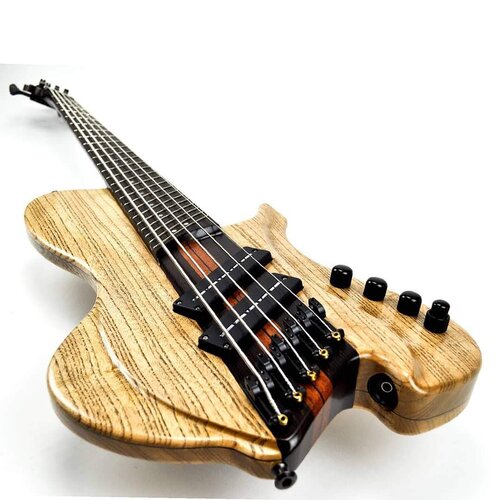

Mein nächstes Projekt beginnt mit einem verdrehten Hals... 😳 Den habe ich günstig hier im Forum bekommen.
Davon abgesehen, dass ich die Kopfplatte abgesägt habe:
Ich werde den Twist lassen und richte die Bünde entlang der einzelnen Saiten ab, so dass letztendlich eine Art minimaler Torzal-Hals entsteht.
(Serviervorschlag, https://www.torzalguitars.com/ )
Ich bin zuversichtlich, dass das klappt - werde berichten. 🙂
Da bin ich mal gespannt :-)
Eigentlich sollte sich ein solcher Hals doch sehr bequem spielen lassen.
Wenn alles entsprechend gefertigt ist, warum nicht?
Eine prima Idee finde ich :great:

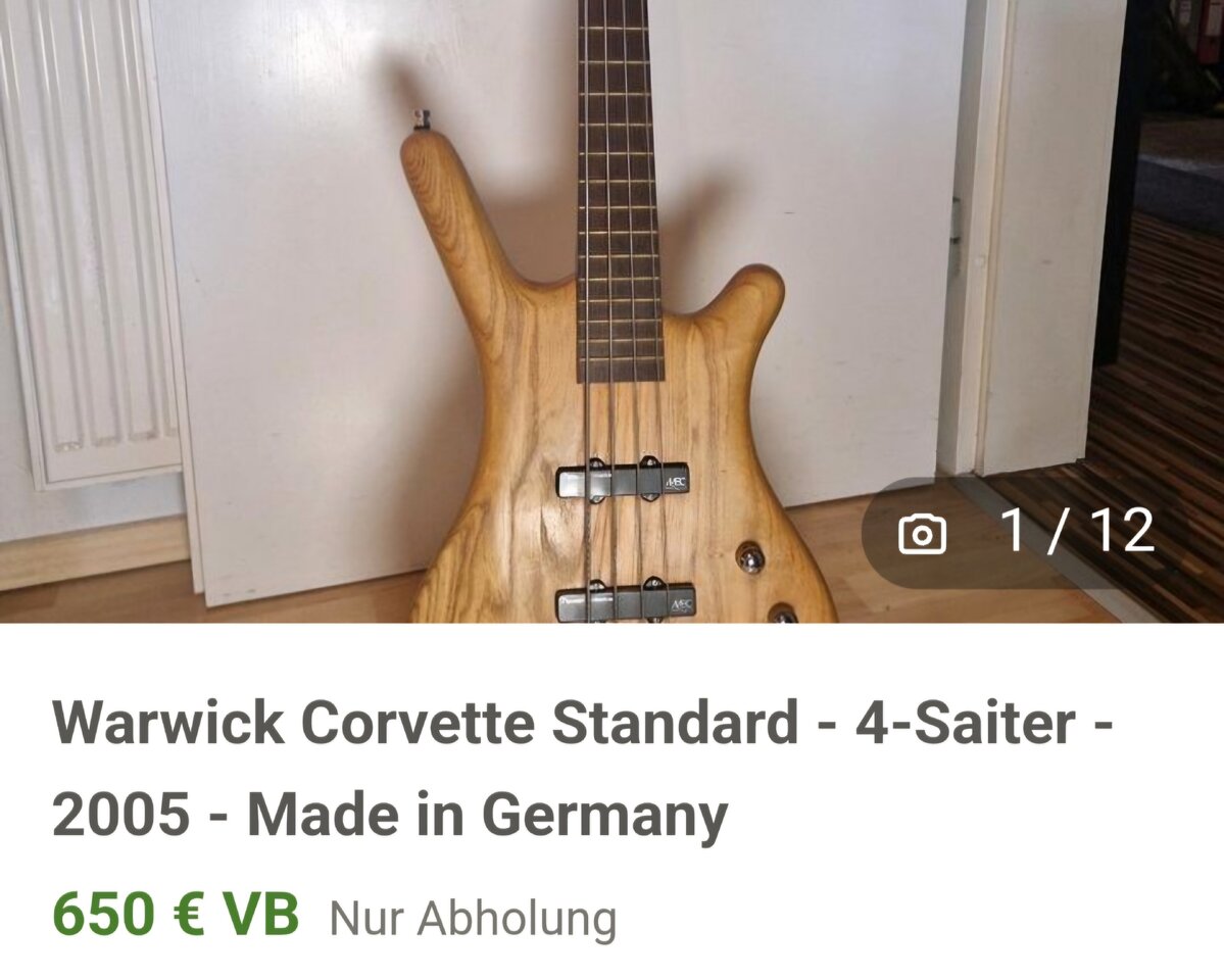

Bzgl. der Preisentwicklung im letzten Absatz des Zitats kann ich nur sagen, dass ich da komplett anderer Meinung bin. Die Preise haben derart angezogen. Das Gegenteil ist der Fall:
Für den Preis eines vor 20 Jahren originalen MIG-Corvette bekommt man heute den Rockbass und muss ggf. noch draufzahlen.
Für meine beiden müsste ich heute mehr als das Doppelte zahlen.
Ich glaube, dass @Hozzy mit Preisentwicklung die, Wertstabilität gebrauchter MIG Warwicks gemeint hat. Einen alten MIG Warwick Corvette bekommt mal locker im 3stelligen Bereich in den Kleinanzeigen. Manchmal schon für unter 700,-€.
Da stellt sich dann die Frage , ob man einen neuen Hals kauft, oder einen gebrauchten und gut erhaltenen Ersatzteilspender, dessen nicht-gebrauchte "Eingeweide" man ggf noch verkaufen kann... ;-)
Reaktionen: Hozzy
  • #65
Genau das hatte ich gemeint und auch beobachtet :great:
Wie gesagt, ich denke, dass man damit am ehesten ans Ziel kommt. Auch die restlichen Parts kann man sich entweder auf Halde legen oder aber eben verkaufen. Denke auch, dass vielleicht ein loaded Body seine Abnehmer findet.
