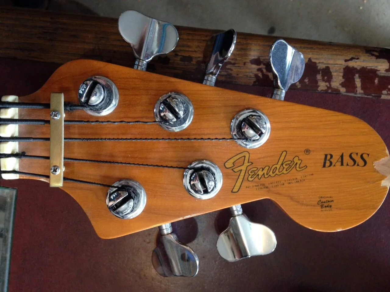

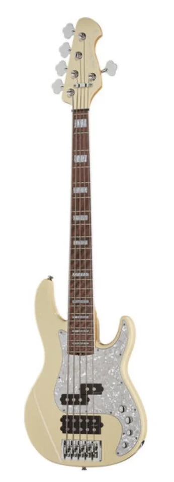

Mal angenommen, rein theoretisch, ohne Hintergrund - ich möchte aus einer 4+1 Kopfplatte (das ist so ungefähr das schlimmste was es optisch aus der Fenderecke an millionenmilliarden clonekopien geschafft hat) eine 3+2 Kopfplatte machen (notfalls machen lassen); gibt es etwas besonderes zu beachten?
Okay, der Platz auf der Rückseite muss ausreichend sein (eventuell dann gleich was filigranes?)
Aber gibt es etwas Konstruktionsbedingtes was sich als Fallstrick erweisen könnte?
Zum Beispiel bei so etwas hier:
Danke für Tipps, Schlaumeiereien und Witze auf meine Kosten…

Es gibt ja nur eine Stelle, wo die Mechanik sitzen muss. Musst halt schauen, das die Schraubplatte klein genug ist, sonst geht dir der Platz aus.

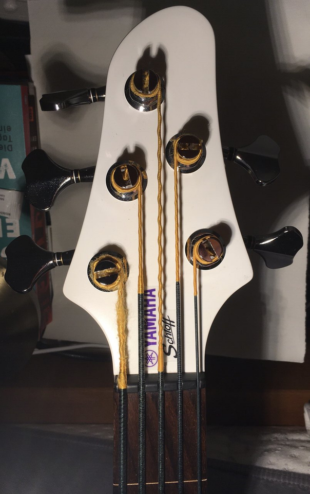

Also bei meinem yamaha funktioniert das serienmässig super. Der Platz muss halt ausreichen.

die Mechanik der D-Saite ist eine linke.
Wenn du diese nach unten/rechts legst benötigst du eigentlich eine rechte Mechanik.
Oder wenn Platz ist und du Geld sparen möchtest baust du sie ein.
Hast dann halt auf der rechten Kopfseite eine linke und eine rechte Mechanik.
Gewöhnungsbedürftig.
Reaktionen: rumblebird2 und Mad Jazz Morales
Bei der gezeigten Kopfplatte muss die Mechanik für die G-Saite so weit wie möglich nach vorne versetzt werden, um Platz für die der G-Saite zu schaffen. Und ja, da muss dann eine rechte aus der gleichen Baureihe hin. Es dürfte fast schon einfacher werden, alle Löcher zuzudübeln und sie dann mit Mechaniken für 14mm-Bohrungen zu bestücken. Die haben meist eine sehr viel kleinere Grundfläche als die gezeigen Mechaniken.
Aber oft sind gerade die Mechaniken mit den fetten Achsen zwischen rechts und links umbaubar. Indem man den Knebel rausnimmt und andersrum einsetzt.
Ach ja, zumindest vorne muss die Kopfplatte dann mit irgendwas belegt werden, z.B. Celluloid oder Furnier, damit man die gedübelten Stellen wenigstens nur von hinten sehen kann.

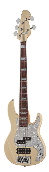

Beim Yamaha sieht es so aus, elegant gelöst, wie ich finde:

Ich schrieb es oben schon, Yamaha hat diese Anordnung seit Jahren:

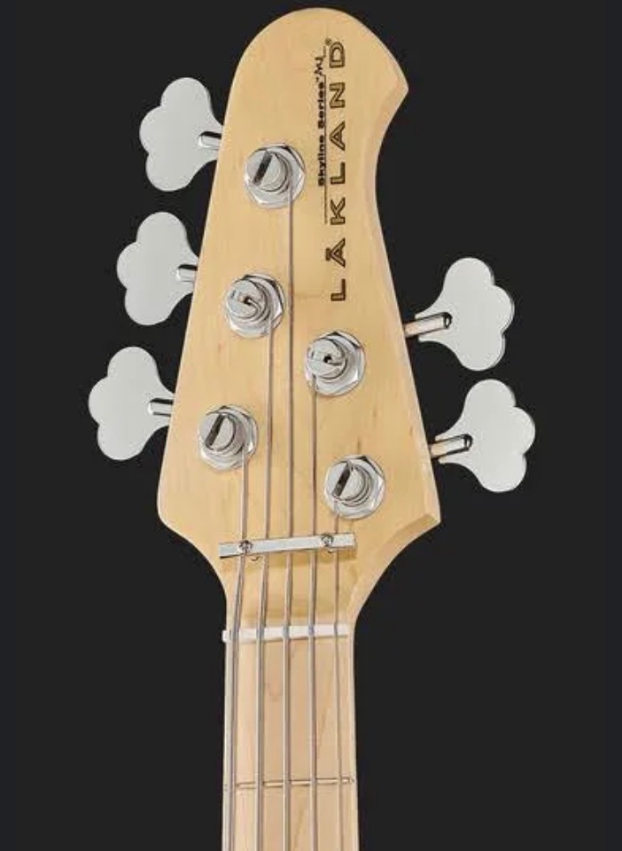

Imho erheblich sinnvoller als das Gebrösel von Lakland.
