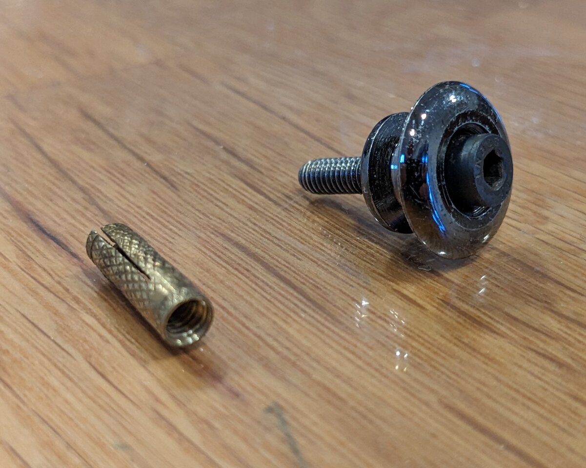

  • #24
Am oberen Horn sieht mir das sehr nach einer DIY Lösung aus. In dieses ziemlich große Loch kommt eine Art Metalldübel und da wird dann mit den Gurtpin zusammen eine Sechskantschrauben gedreht was eine eher fummlige Angelegenheit ist weil sich der Dübel auch erstmal ein bisschen mitdreht und die Schraube so Schwierigkeiten hat ordentlich zu greifen und den Dübel auseinander zu spreizen.
Meine Fresse, wer hat das denn verbrochen? Soviel zum Thema "Befestigungssysteme - falsch verstanden". Leute gibt's... :eek:

  • #30

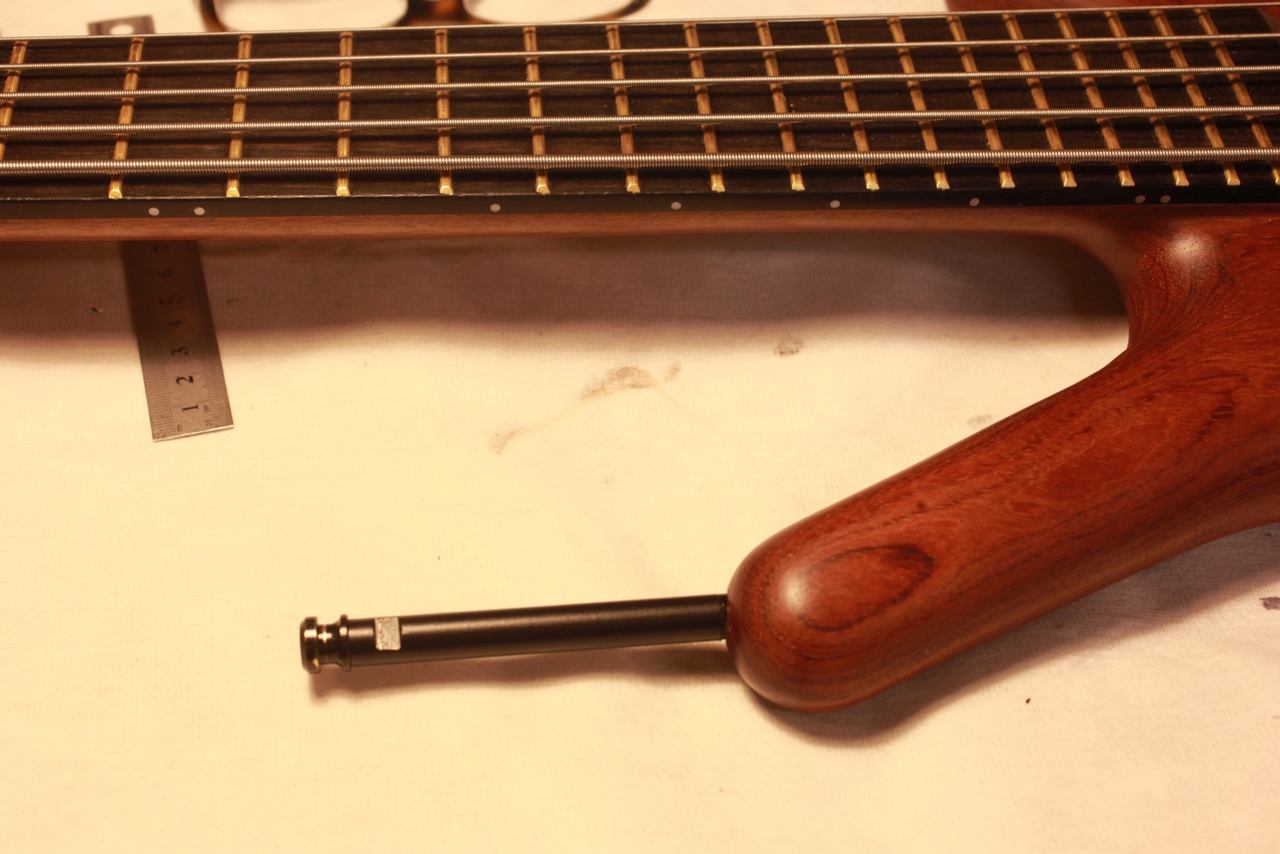

Metalldübel ==> Sechskantschraube ==> oberes Horn ==> Thumb
Mein Orakel sagt, da ist jemand nicht mit der Thumb'schen Kopflastigkeit zurechtgekommen und hat einen Hornverlängerungs-Hack gemacht.
Das habe ich schon ein paar Mal am Thumb gesehen...
Hier an einer Corvette...:ugly:
... sieht aber Kacke aus und ich hätte Bedenken wegen Belastung der Schraube und benachbarten Holz.
Mein Rat für Thumb-interessierte Spieler ist, möglichst groß zu wachsen oder zumindest die Arme sollten eine stattliche Länge haben. Dazu noch eine Vorliebe für hochhängende Bässe und man ist ein Paar fürs Leben. ;-) :great:
Auch für so eine Verlängerung ist das die völlig falsche Befestigungstechnik. Was kommt als nächstes - Porenbetonanker für die Pickups? :D

Ein Bass, der sowas hat/braucht, ist für mich eine Fehlkonstruktion und darf nicht mit mir aufs (Musik)Zimmer :opa:
Da gebe ich dir recht. Sehe ich auch so.
Allerdings hat auch nicht jeder ein Problem damit - im Gegenteil.
Aber selbst beim Preci gibt es einige, die sich über Kopflastigkeit beklagen.
Reaktionen: Bassphalanx und Hozzy

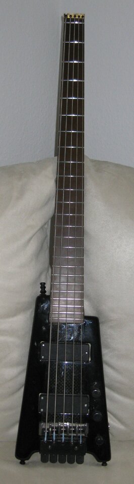

Sogar dieser Headless war leicht kopflastig, aber mit den gestapelten Gurtpins ist es ok.

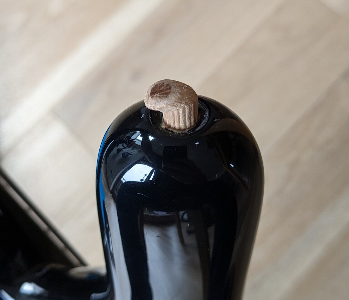

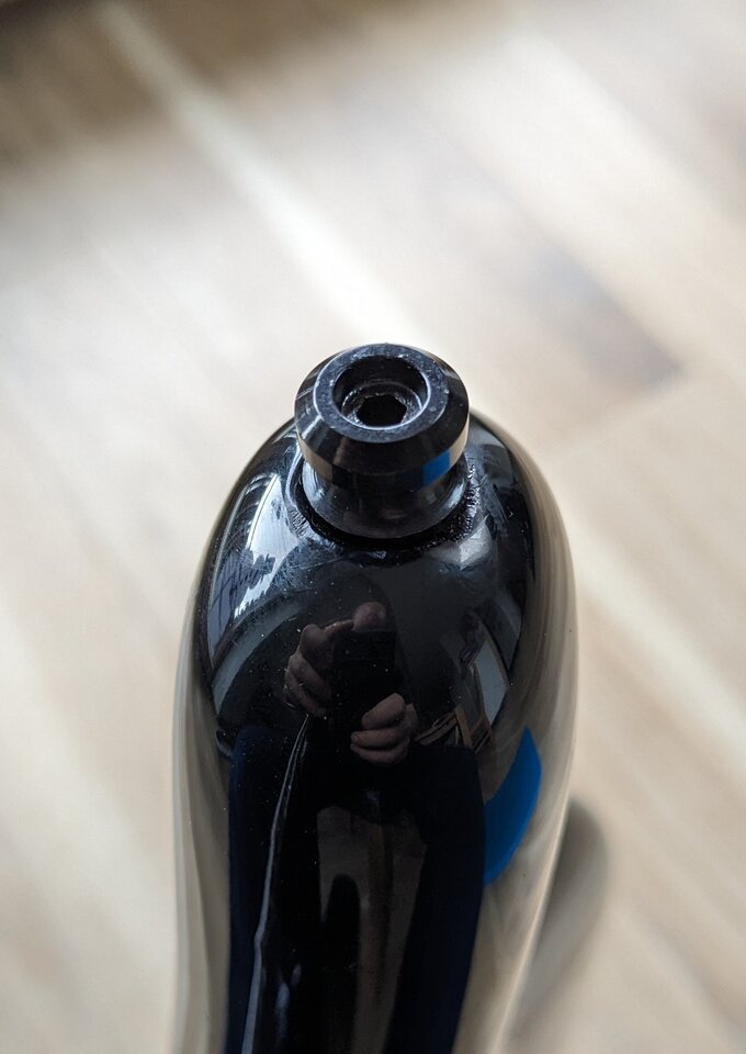

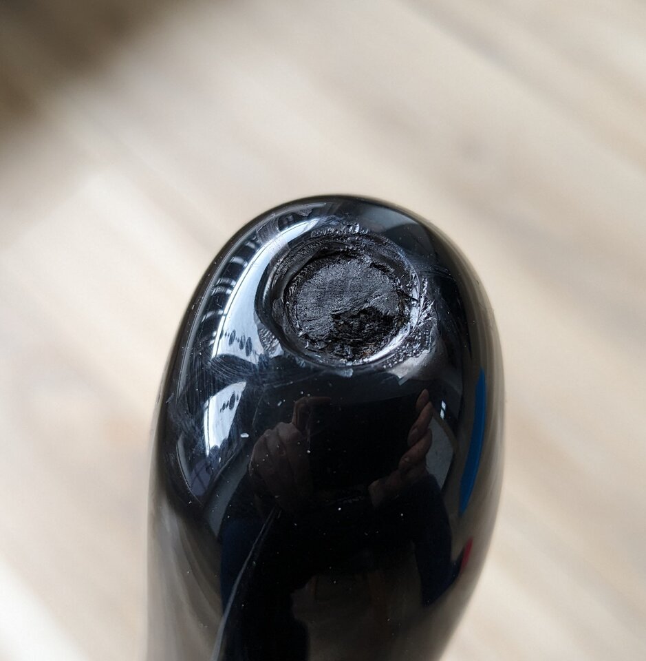

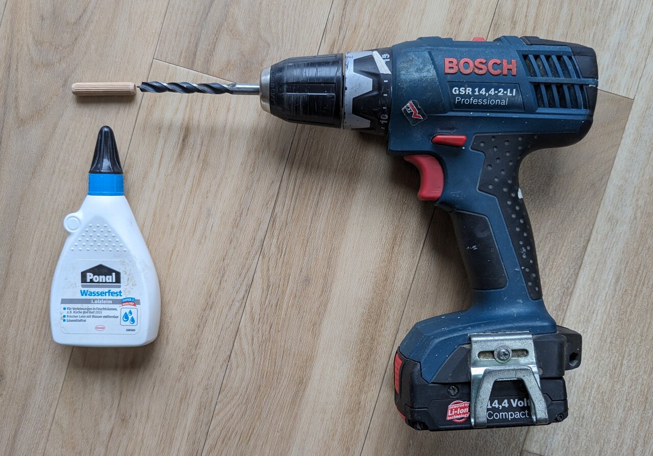

  • #39

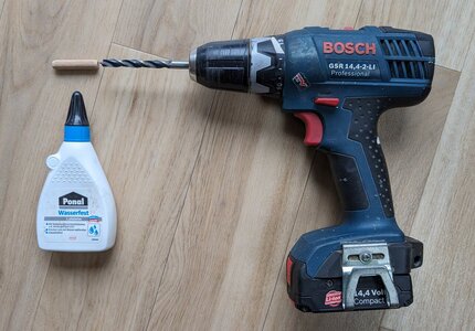

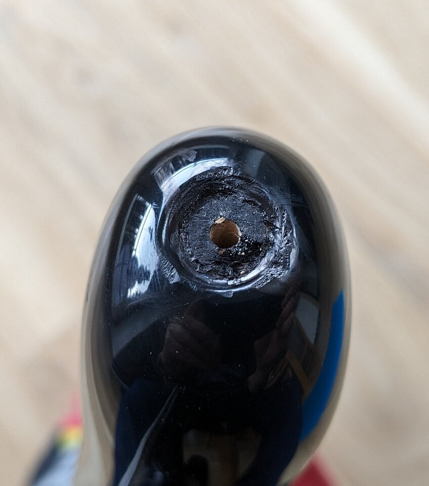

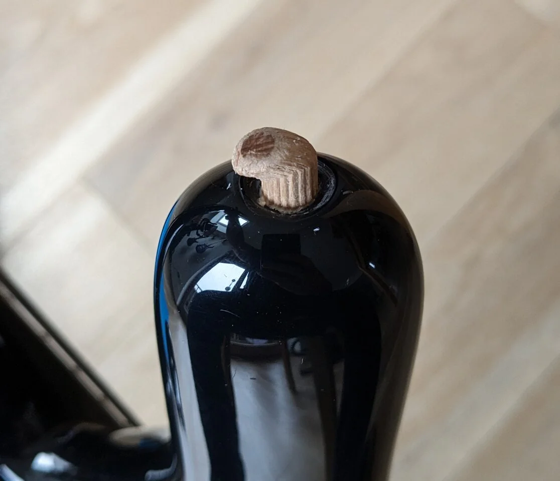

Hallo miteinander
Eines der Gurtpin Löcher an einem meiner Bässe ist abnormal groß. Ich habe hier noch ein Set Schaller Security Locks aber die Schrauben sind viel zu klein für das Loch.
Ich bin vieles aber kein Handwerker. Jetzt kam mir dennoch der Gedanke mit dem Bass in den Baumarkt zu fahren. Die haben dort unterschiedlich dicke Holzstäbchen.
Mein Gedanke war das Loch mit etwas Holzleim zu füllen und dann ein passendes Holzstäbchen reinzuschieben. Dann absägen, ein passendes nicht zu großes Loch dort hineinbohren und dann den Schaller Gurtpin reinschrauben.
Ist das eine gangbare Lösung oder ist das aus Gründen die ihr mir hoffentlich und bitte erklären mögt eine schlechte Idee?
Danke vorab
Dan
So nacht man das.
  • #40
Hauptsache man macht was. Bei der Größe scheint mir ein Hartholsdübel aber auch die richtige Wahl
Reaktionen: Jost Halenta
