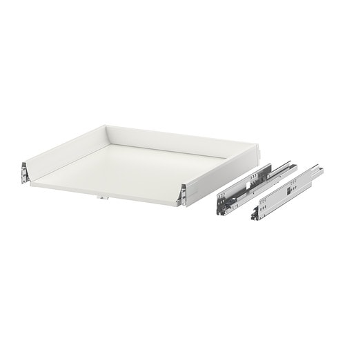

Hast Du mal bei Küchenzubehör geschaut?
Da gibt es doch Schienen, die man auch aushängen kann.
Solche, wie auf diesem Bild zu sehen sind, meine ich:
So wie ich das auf dem Bild deute, ist der Schubkasten aber nicht aushängbar, sondern mit den Schienen vernietet!
Die einzige Möglichkeit, die mir dazu einfällt, wäre eine zusätzliche Blechwanne oder eine HWST-Platte im Schubkasten, die man dann samt der Effekte herausnimmt.
Deshalb hat Nymi aber auch gar nicht so Unrecht: Schau bei Blum oder Häfele, das sind führende Möbelbeschlaghersteller und die haben Schubkastenauszüge zum Aushängen. Auch teure Varianten mit Push-to-open und Selbsteinzug, was du aber nicht brauchen wirst, denke ich.

Hmmm...ich dachte, dass solche Schubladen durch Stopperschrauben am herausfallen gehindert werden, die man entfernen kann...dann ist das Teil herausziehbar.
Hm, nagut, das kann natürlich sein. Aber auch nur dann. Wenn im Beschlag irgendwo ein Falz oder eine Abkantung die Auszüge begrenzt, ist da schon mehr Frimelei nötig.
Die Lösung von Alice wäre ähnlich simpel, wie mein Vorschlag, die Effekte auf einer Platte zu befestigen und diese herauszunehmen. Dann ist es egal, was die Auszüge können...
Edit: 1HE für die Effekte finde ich etwas knapp bemessen...?
