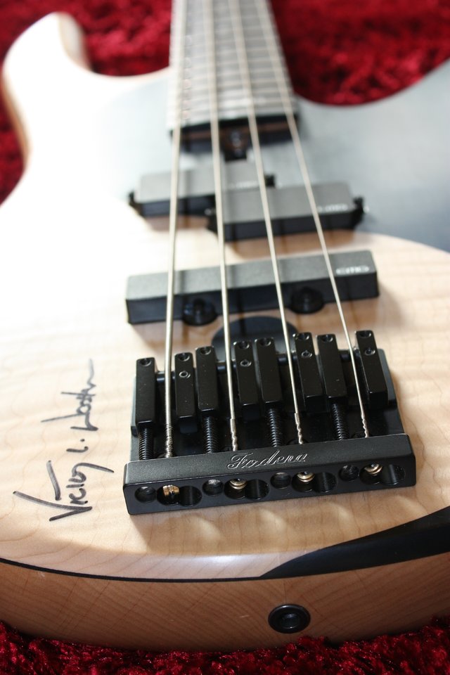

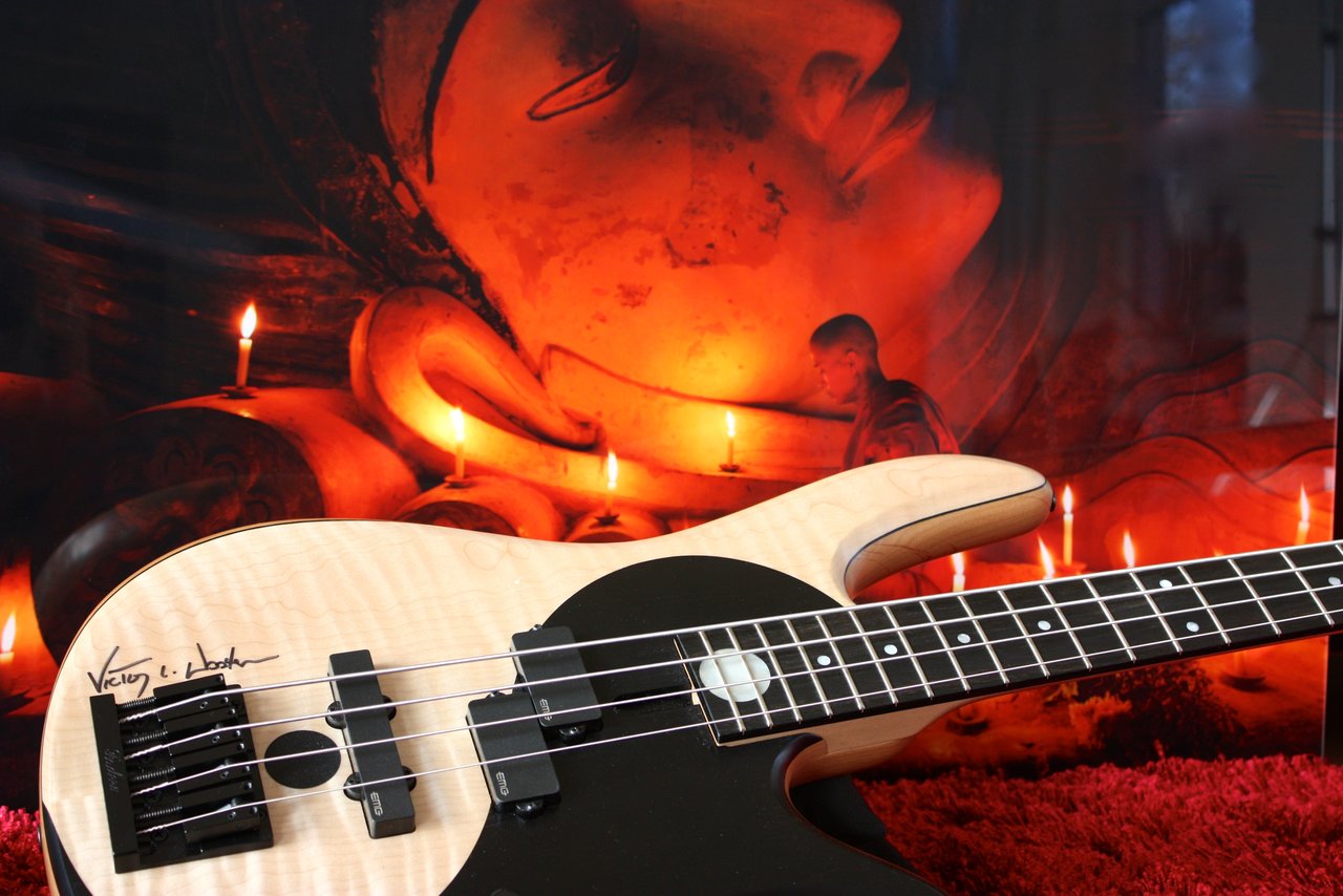

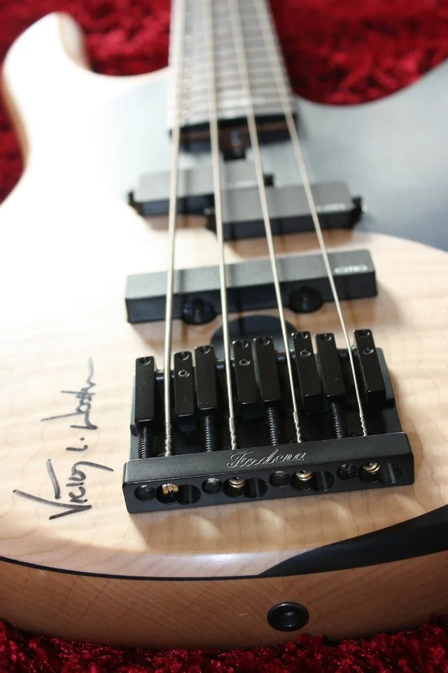

… und Fodera Yin Yang Standard # 69 - aber mit Unterschrift von Victor Wooten - damit gibts ihn nur noch einmal 😎

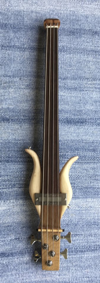

@Prof-A.: Ist schon drei Tage her, aber das wollte ich nicht ganz unbeantwortet lassen, musste aber erst mal recherchieren, welche Bedeutungsschwere hier mit “Wishbass” verbunden ist. Nachdem ich also hier im Forum (wo ich noch nicht so lange drin bin🙃) die Beiträge dazu gelesen habe und mir die Wishbässe im Netz angeschaut habe, kann ich nun mit eindeutigem JEIN antworten. Hut ab vor den Profis und Bassbauern hier im Forum, die wirklich edle, hochwertige Instrumente bauen, damit kann und will ich mich gar nicht messen.
Wenn ich einen Bass baue, mach ich das mit dem Spaß, eine Idee in Materie umzusetzen, gespannt darauf, was (für ein Sound) dann dabei herauskommt, nicht alles ist durchgeplant, vieles entsteht erst während des Arbeitsprozesses. Mein Ziel und Anspruch dabei ist, dass ich noch lange mit Freude drauf spielen kann, dazu gehört zum Beispiel eine gute Balance des Instruments oder eben beim Fretless eine schöne flache Saitenlage. Und freue mich natürlich über Resonanz… von euch!

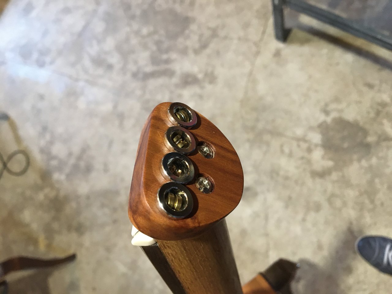

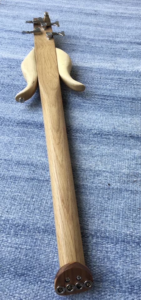

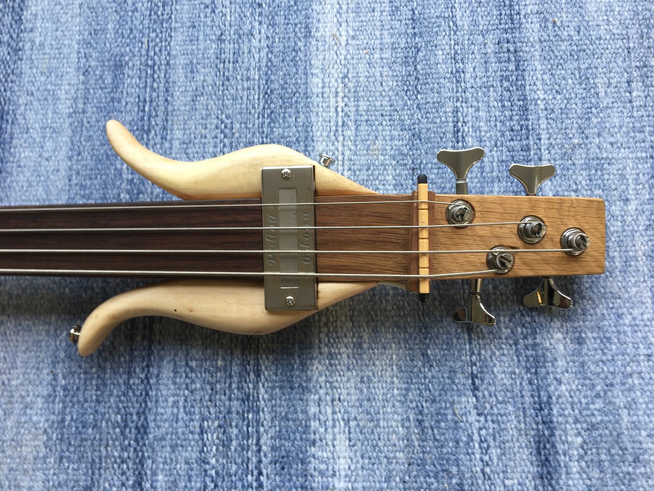

Ist wieder ein „Upsidedown“ geworden. 🙃
Mensur 25“
Hals Eiche
Griffbrett Palisander
Flügel Ahorn
Kopfplatte (bzw. Rüssel) Kornelkirsche
Pickups Rellog Gitona und Steg Piezo an Stereo-Klinke

Frage: Was für Saiten nimmt man bei 25"? Gibt es für solch kurze Mensuren Sätze vom Regal oder musst Du Dir die machen lassen?
Gruss
claudio
Ich hab erst mal „ganz normale“ Longscale Roundwounds draufgezogen und gekürzt. Die 25“ Mensur entspricht ja in etwa dem 5. Bund. Dann ADGC gestimmt, bzw. „drop G“, also GDGC. Wollte erst mit tiefer B Saite anfangen, um letztlich auf EADG zu kommen, aber die klingen meist bei der Kürze nicht so toll.

Deine Kopfplatte hinter dem Steg hatte ich mir auch schonmal überlegt, befand aber, dass das für mich nicht funzt, weil ich Angst hatte beim Spielen durch Kontkt da ewig zu verstellen.
Die Kopfplatte liegt ja rechts der Hüfte frei. Aber was allerdings nicht so gut geht, ist das Spielen im Schaukelstuhl etc.😄

Der Post ist zwar schon ein bisschen her, aber da du mich in meinem Tröt drauf gestoßen hast möchte ich das hier doch gliech mal aufgreifen.
Vorweg mal - geiler Hals!
Bin zwar kein sonderlicher Fan von der "Korpus"-Form, aber die "Kopf"-Platte find ich schon wieder ganz hübsch.
Wie gestaltet sichs da mit dem Anpressdruck am Steg? Der Winkel sieht auf den Fotos jetzt nicht so groß aus...
Aber ich denke das Design der Kopfplatte könnte gut sein, dass ich mir mal klaue :D
Auch die Konstruktion mit den String-Ferrules am Headpiece find ich geil. So hab ich das noch nirgens gesehn. Coole Idee!
Und darf ich an dieser Stelle bitte zur Pickup-Wahl gratulieren - das ist wohl der am legendärsten gestaltete Pickup den ich kenne.
Hat der was auf der Brust? Ist ja ein Steel Guitar Tonabnehmer, wenn ich das richtig im Kopf hab...

  • #320
Danke!
Den Winkel zeig ich gleich auf nem Foto. Hab jetzt endlich einen eigenen Thread dafür und anderes:
Thema 'Upsidedown Bass mit Eichenhals ohne Spannstab und andere Experimente'
https://www.bassic.de/threads/upsidedown-bass-mit-eichenhals-ohne-spannstab-und-andere-experimente.14896925/
