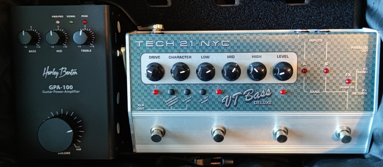

Der HB800 kann das sicherlich alles. Der Instrumenteneingang verträgt auch Line-Pegel... Ist letztlich wie eine PA-Endstufe mit Klangregelung... Aber die Leistung ist so dermaßen over the Top, dass du bei unsachgemäßen Einstellungen Gitarrenspeaker zum Abbrennen bringst. Die kleine GPA 100 von Thomann kann auch mächtig laut. Sogar für Bass... Und sie passt auch auf's Floorboard.

Bei dem GPA100 habe ich Bedenken, dass die 100 Watt (an 8 Ohm) im Livebetrieb bei manchen Venues nicht ausreichen könnten.

An meinen Cabs ist die GPA sehr laut. Ich hab damit Dorfkneipen "gegen" Bass, Drums und Gesang gespielt, der Gesang mit einem Karaokewürfel, das ging sehr gut.
