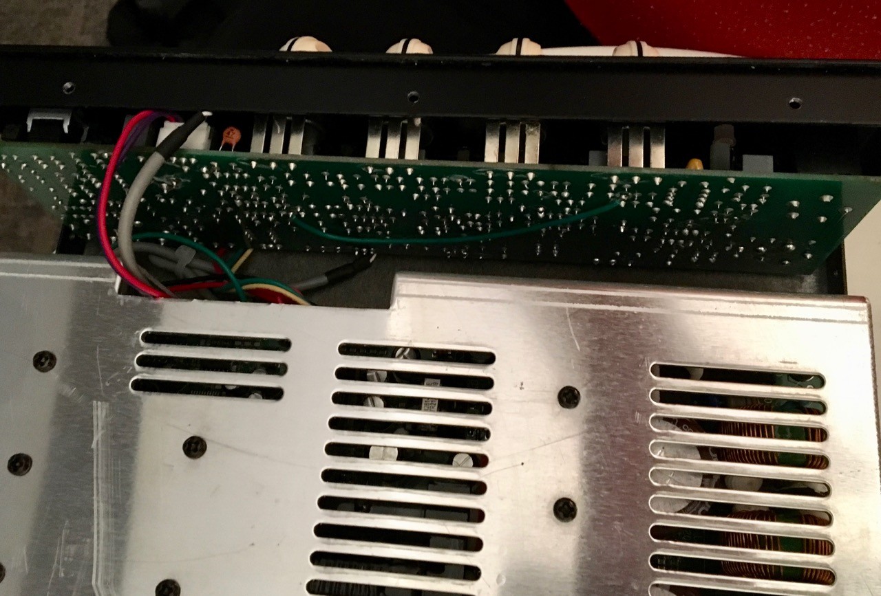

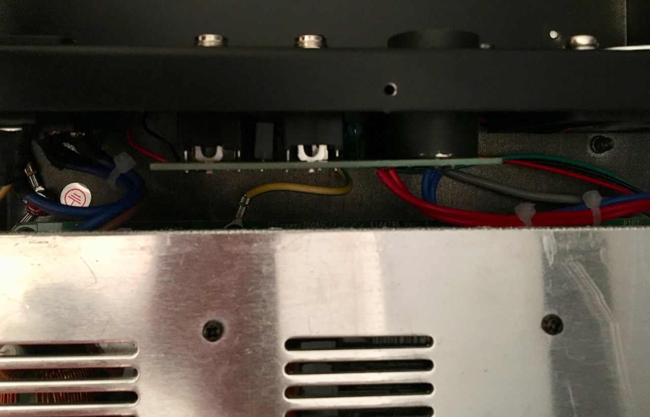

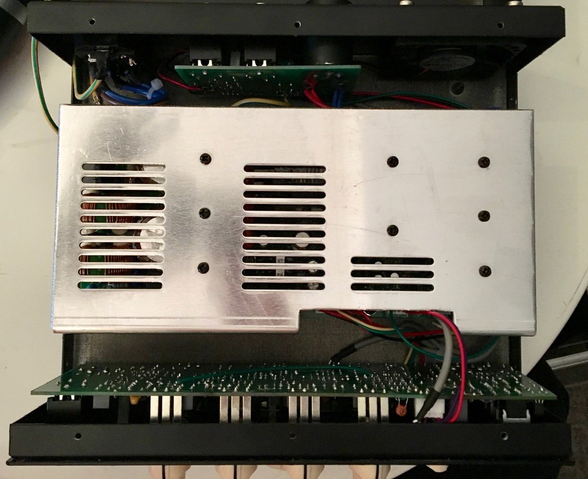

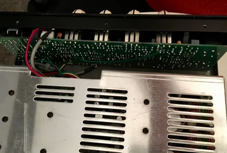

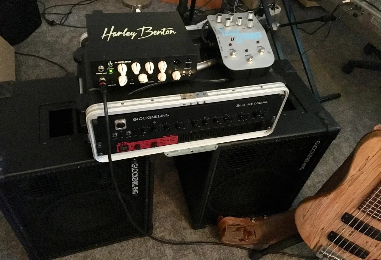

Hier noch ein Bild vom Testsetup:
Das hört sich ja ziemlich gut an - und so wie es aussieht, passt der API auch fast perfekt auf den Amp drauf. GAS klopft an....
Bei dem Tarif ist es ja schon ne Überlegung wert, die Kiste als Teile bzw. Modulspender zu kaufen.
Die Vorstufe und DI ohne Jensen brauch ich jedenfalls nicht. Mal warten ob die Teile schon bald gebraucht auftauchen.
Da haben die ja alles richtig gemacht! Die 700ASX noch in ein zusätzliches Abschirmgehäuse gegen EMV-Stress und damit nix in den Preamp reinbläst.. RESPEKT für den Preis! Es juckt immer mehr in den Fingern.
Dazu noch "normale" Baulelemente und nichts oder nur wenig in SMD. Das macht Lust auf's Pimpen, sofern erforderlich...
Fehlen nur noch schöne Potiknöpfe!
