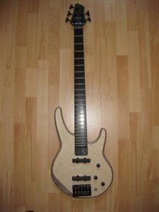

Habe ich gerade in Arbeit. Ist ein alter Status, der mir optisch nicht gefallen hat. (Eiche brutal oder so ähnlich). habe ihn mit dünnem Vögeleugenahorn furniert. Hat gut geklappt, außer das beim ausschneiden der Pickuplöcher die Ränder etwas ausgefranst sind. Wäre mit dünner Decke oder dickerem Furnier sicherlich besser verlaufen.
