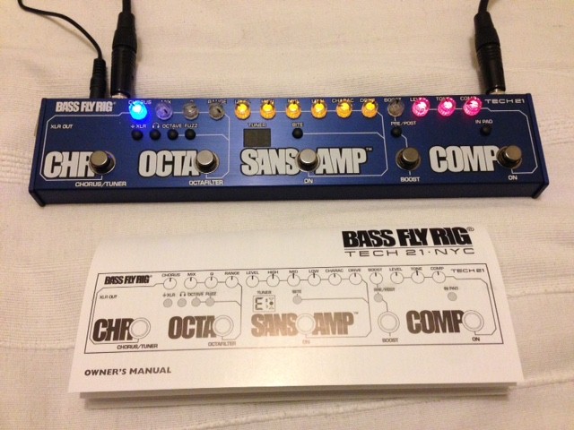

Der erste Eindruck. Das FlyRig ist deutlich kleiner als man es von den Bildern erwartet. Dennoch ist alles sehr übersichtlich untergebracht und intuitiv zu bedienen. In der langen, typisch Tech21 in schwarz gehaltenen Schachtel, diesmal ist es keine Metalldose sondern Karton, findet sich neben dem FlyRig ein Netzteil, die Bedienungsanleitung, sowie der übliche Tech21 Aufkleber, sowie ein Karte mit der man das Teil beim Hersteller in den USA registrieren lassen kann. Das Netzteil erinnert überraschenderweise von der Form eher an ein Ladegerät für Handys, dies soll sich jedoch später als nicht unpraktisch herausstellen. Man muss jedoch anmerken, das das FlyRig - im Gegensatz zu anderen Tech21 Pedalen - nur per Netzteil, also nicht alternativ mit Batterie oder gar Phantom-Power gespeist werden kann.

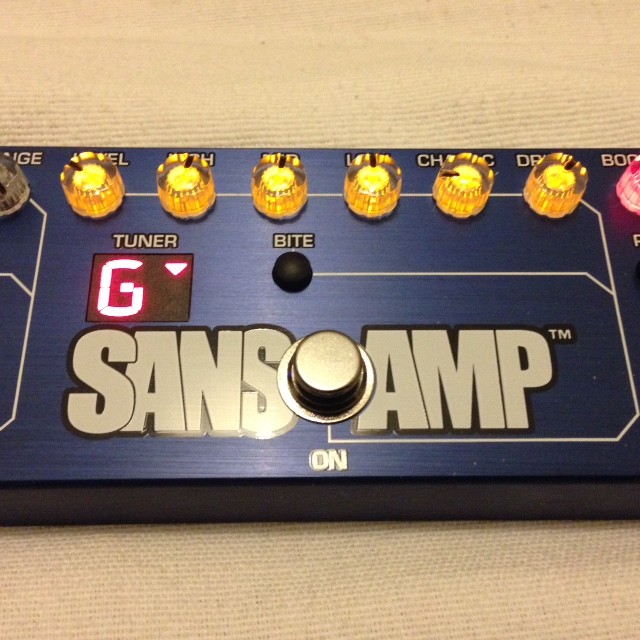

Herzstück das FlyRigs ist hier der SansAmp, der mehr oder weniger einem VT Bass Pedal entspricht. Dies ist nun nach dem VT Bass, dem VT Bass Deluxe, und dem VT Bass DI der vierte Bodentreter in dem Tech21 diese "Ampeg Simualation" verbrät (dazu kommen noch zwei Topteile). Ich besitze alle vier Pedale und muss sagen, dass mir die Version im FlyRig am besten gefällt. Das liegt sicherlich vor allem daran, dass der hier verbaute SansAmp weniger stark auf Verzerrung ausgelegt ist als die unterschiedlichen Vorgänger. Auch klingt diese Variante weniger höhenreich, bzw. schrill. Er produziert einen sehr fetten warmen Ton - eigentlich so wie ich es mir von Anfang an vom VT Bass gewünscht habe. Wem das zu wenig Höhen bietet, für den steht auch noch ein "Bite" Taster zur Verfügung. Meine erste Befürchtung, das Fehlen des Speaker-Simulator-Tasters könnte mich stören, hat sich nicht bestätigt. Sowohl direkt in den Amp, also auch am XLR out gefällt mir der Sound.

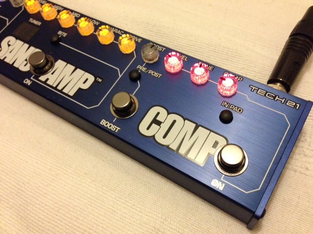

Rechts neben dem SansAmp Fußtaster - der sinnigerweise in der Mitte des Pedals angeordnet ist, ist ein Boost Taster. Den Boost kann man wahlweise vor bzw. nach den Sansamp legen, um so entweder den Sound nur lauter zu machen, oder aber den SansAmp noch ein wenig mehr zu "kitzeln". Hier kann man dann doch ganz ordentlich zerren.
Ganz rechts außen - am Anfang der Signal-Kette findet sich ein Kompressor. Mit nur drei Reglern Level, Ton und Kompression kann hier auch ein eher Kompressor unerfahrener User schnell gute Ergebnisse erzielen.

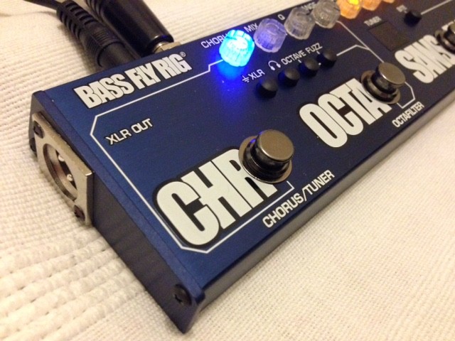

Links vom SansAmp findet sich ein mit "Octa" bezeichneter Effektbaustein, der einen Octaver, einen Dynamik-Filter und Fuzz beinhaltet. Nur drei Regler - Mix, Q und Range, sowie zwei Taster mit denen man Ocatave und Fuzz zu- und abschalten kann sollen hier genügen. Tech21 zeigt hier stolz, wie man Moog-Synthi ähnliche Klänge erzeugen kann. Geht sicher, doch so richtig praktikabel finde ich den Bereich nicht. Den Fuzz hätte ich vielleicht als alternativen Zerrer brauchen können. Doch da er keinen eigenen Gain Regler hat, kann man ihn nur dazu mischen. Ist also eher eine Zerre Marke nervige Hummel, die man halt leicht im Hintergrund "mitfliegen" lassen kann. Hier wäre - meiner Meinung nach - ein weniger spektakulärer, jedoch praktikabler Bereich, etwa ein zusätzlicher schaltbarer Equalizer, oder ein alternativer SansAmp - beispielsweise die Schaltung des guten alten BassDrivers, sinnvoller gewesen. So hätte man beispielsweise zwei abrufbare Basissounds zu Verfügung gehabt. Dennoch habe ich mit der Zeit einen Effekt gefunden, der - ohne Fuzz und ohne Octave - rein mit dem Filter einen leichten Pseudo-Wah Klang schafft, der für Funky gespielte Teile gut kommt, und so gut zu unseren Disco Nummern, in der 70s Show Band passt.
Ganz links findet sich noch der unvermeidliche Chorus Effekt, der mit einem Regler regelbar ist. Ich bin beim Bass kein großer Chorus Anhänger, doch so wie es mir erscheint, klingt der Effekt gut und brauchbar. Viel lieber wäre mir - also alter 70s Fan - ein Flanger gewesen, oder zumindest die Möglichkeit, auf Flanger umzuschalten. Damit hätte man schöne Phil Lynott Sounds zur Verfügung gehabt. Doch so ein Teil muss ja viele ansprechen und kann sich daher wohl nur auf die gängigen Effekte konzentrieren.
Halt: Im Chorus versteckt sich noch etwas. Wenn man den Chorus Schalter länger gedrückt hält wird der Ausgang stumm geschaltet (mute) und der Tuner springt an. Ein einfaches Stimmgerät das schnell und problemlos nachstimmen ermöglicht. Auch bei runtergestimmten Bässen etc. hat es gut funktioniert. Auch Top!
Damit es vollständig ist: XLR out gibts natürlich auch (Pre-Post Schalter nicht - wäre ja auch Blödsinn) und man kann den Ausgang auf Kopfhörer umschalten. Der Taster ist leicht zu erkennen. Achtung: Vergisst man den wieder auszuschalten und schließt an den Ausgang einen Amp an, gibts nen ordentlichen Signalboost. Da hat man schnell mal eine Box geschossen ... ein separater Kopfhörerausgang wäre garantiert sicherer gewesen.

Ich muss allerdings sagen, dass ich primär den SansAmp und das Stimmgerät benutzt habe. Hin und wieder den Boost oder den Kompressor. Mit dem Kompressor habe ich übrigens mit doch einen "alternativen" Sound geschaffen. Der Kompressor verfügt über einen Regler mit dem man die Höhen boosten kann. Eigentlich gedacht um Soundunterschiede vom komprimieren auszugleichen, lässt sich der Kompressor auch dazu verwenden einfach einen helleren Sound abrufbereit zu haben. Die Kompression nur sehr gering geregelt, dafür aber die Höhen ordentlich geboostet ... und schon klappt das.
Wie gesagt, bei wenigen Disco Nummern noch den Octa aktiviert - das wars. Ich bin mir sicher - jeder wird für sich andere Wege finden, und es gibt sicher noch 1000 Tricks auf die man erst kommt, was man alles mit dem Teil anstellen kann.
Dennoch, selbst wenn ich hauptsächlich nur den SansAmp und das Stimmgerät nutze ist das Teil für mich praktisch. Was nutzen einem die vielen Effektteile mit hunderten von Effekten, wenn der Grundsound nur mittelprächtig ist.
