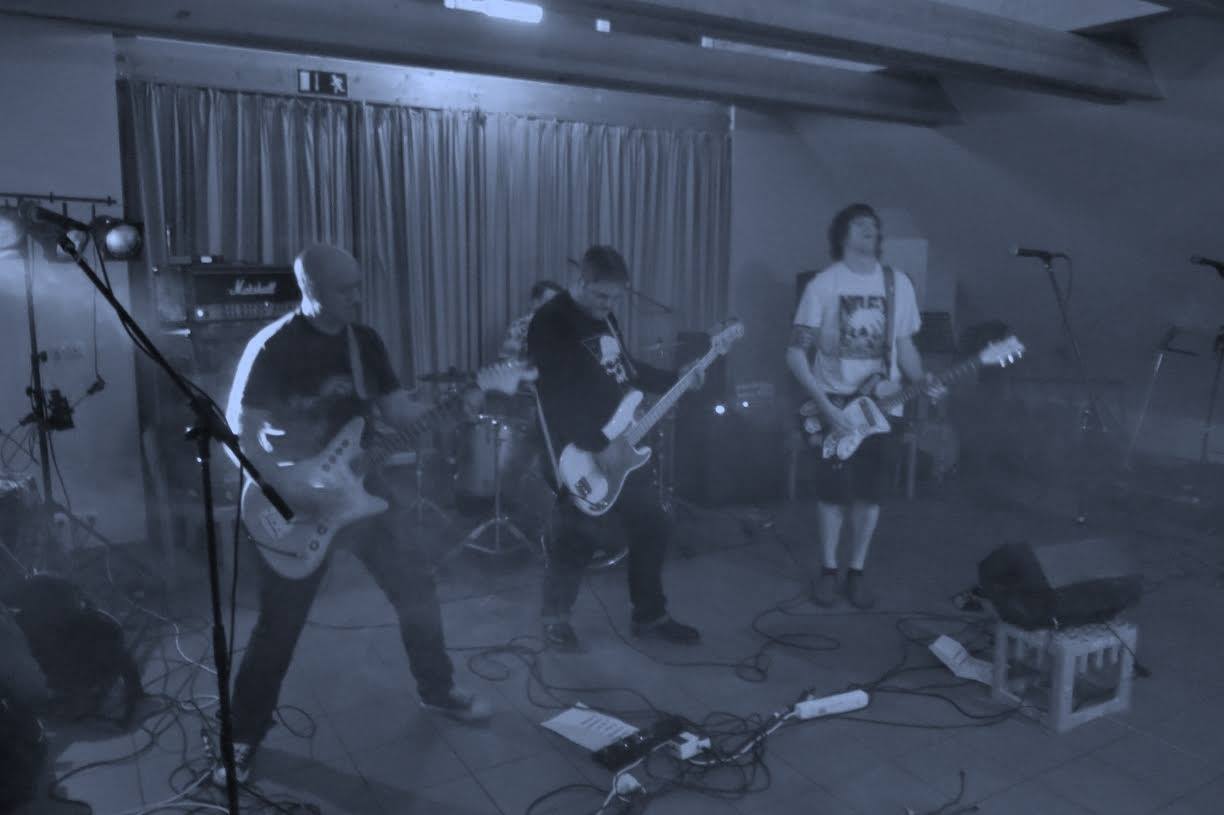

Stacks bei Gitarristen sind eh für den Arsch.
Unserer hat nen 50W Vollröhrencombo.
Wenn der auf 2 steht schiesst der alles weg
Reaktionen: hotte66
