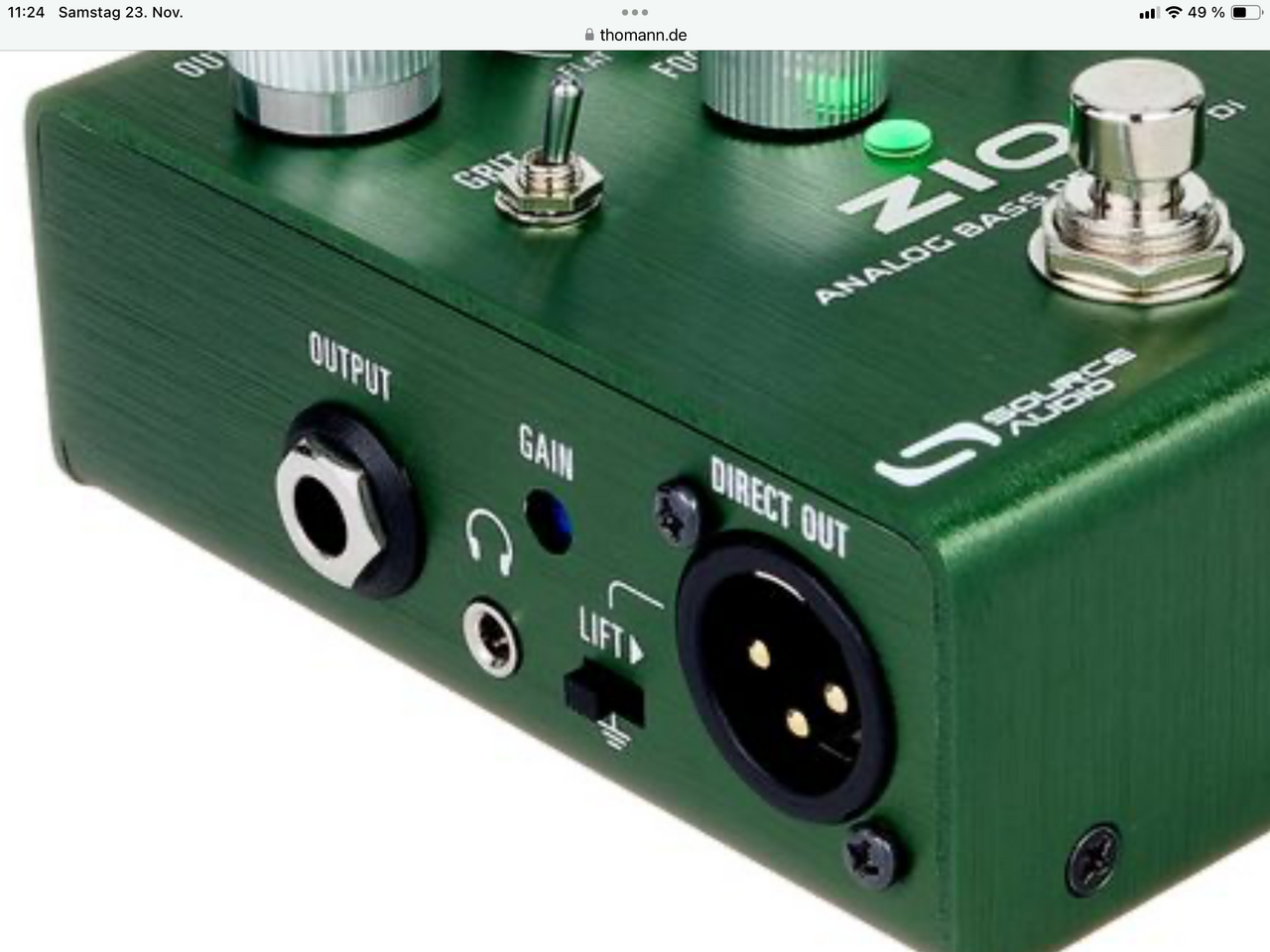

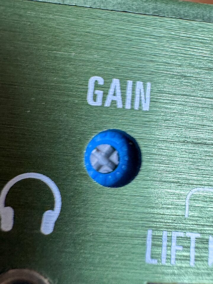

P.S. wie sieht die Schraube zur Gaineinstellung original aus? Nachdem ich ohne Brille da mit nem kleinen Kreuzschlitz rein bin und angepasst habe, sieht das wüst aus, ein blauer Kunsstoff ist zu sehen und da wo ein Kreuz wäre ist jetzt eher ein Loch. Mist. Ist das ne versenkte Kunststoffschraube gewesen?

  • #94
Zum Glück passt das Gain so….
Das ist ein Trim-Poti, die stellt man mit einem kleinen flachen Uhrmacher-Schraubendreher ein, oder – am besten – mit einem speziellen Trim-Poti-Einstellerwerkzeug. Normale Kreuzschlitz sin da nicht so ideal, weil die zu "spitz" zulaufen…
So sieht mein Schraube aus (da wurde schon des öfteren dran rumgedreht…)
  • #95
Danke!
Die ist also nicht versenkt im Gehäuse?
So sieht es auf dem Thomann Foto aus.
  • #96
doch, ist schon "versenkt"… dass ist ein Trim-Poti auf der Platine, mit einem kleinen Loch im Gehäuse, damit man von außen rankommt und dran rumdrehen kann…
EDIT: Man sollte da nicht zu fest reindrücken, das ist keine Schraube, die irgendwo festgemacht ist.
