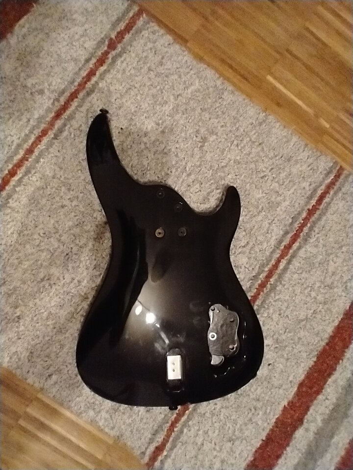

mein aktuelles Bauprojekt geht dem Ende entgegen (Danelectro Hodad Remix nenn ich es mal) und ich will das nächste langsam vorbereiten. Da ich für den Danelectro ja einen Hals zugekauft habe, bzw. einen anderen Bass dafür zerlegt habe, liegt hier noch ein Korpus rum. Genauer gesagt ein Vester Linkshänderbass-Korpus in richtig verranztem Schwarz. Der wurde definitiv benutzt und war zuletzt wohl auch schwer mit Zeug beklebt. Form ca. wie dieses Modell (der im Inserat ist wohl Shortscale, meiner ist 34"):
Nachdem ich weder Linkshänder bin noch verranztes Schwarz bevorzuge, will ich den Korpus modifizieren und daraus ein Instrument bauen, das ich noch nicht habe (und vielleicht auch nicht brauche?): einen Fretlessbass mit 32" Mensur, als Mediumscale. Warum Fretless? Habe ich noch nicht, und beim Basshals bauen ist die Bundierung mir der größte Graus. Warum 32"? Weil durch meine Veränderungen das lange Horn wegfällt und damit die Kopflastigkeit zunimmt. Da kann ich mit kürzerer Mensur, kleinerem Headstock und leichten Mechaniken gegenwirken.
Der Plan wäre, das lange Horn symmetrisch zum unteren Horn zu machen, also eine Art Gibson-SG-Form. Ist an mir 1,90m-Typen dann zierlich, aber mei, kann i ned ändern (wenn ich den Korpus verwenden will zumindest). Wenn es als Bass gar nicht wirkt, kann ich immer noch ne Gitarre draus zaubern.

Hier der Korpus vor allen Umbauten. Da hatte ich ihn recht ordentlich von Klebespuren befreit, aber schön war er immer noch nicht (Lackabplatzer etc.).

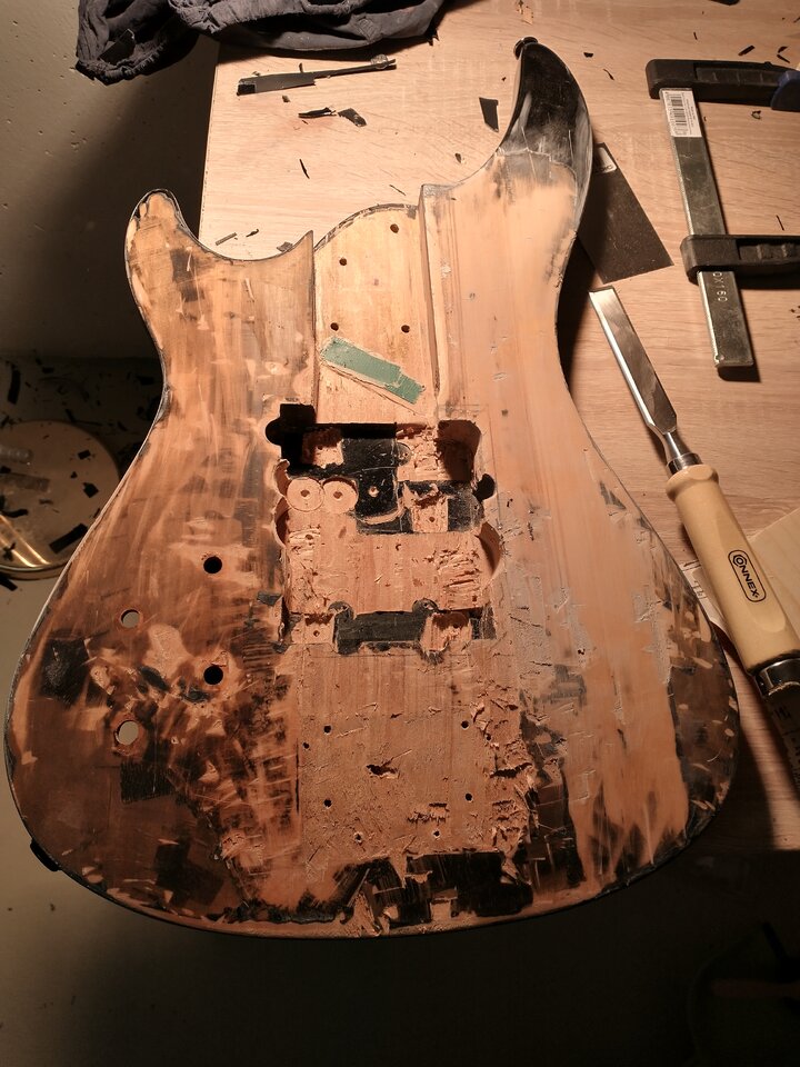

Stand heute: mit dem Fön und dem Stechbeitel geht der Lack gut ab, siehe Bild des Zwischenstandes. Kein Vergleich zur "Kaltbearbeitung".
Die Pickupfräsung hab ich zum Swimmingpool gemacht (ist noch ziemlich rough, das wird noch hübscher), um Positionen für die Lipsticks am Danelectro zu checken. Kommt mir für das Projekt auch entgegen, weil ich noch nicht weiß, ob die Original -Vester-PJ-Pickups wieder rein sollen oder vielleicht ein Humbucker oder ein Delano-Ei oder oder oder. Und bei Mediumscale ist ja auch die Position ggf anders als bei Longscale.

  • #11
Falls Du ähnlichen Klang wie beim Longscale haben willst, dann ist das definitiv so!
Ich baue Mediumscale mit einer Mensur von 813mm. Wenn ich z.B. einen 62er J Bridge an die selbe Stelle setzen wollte (was mir niemals in den Sinn käme!!!) dann wäre das also die 802mm des Longscale multipliziert mit (813/864).
Mit dem Stechbeitel machst Du Dir aber ganz schön Arbeit :w00t: Du wirst hinterher viel Spachtel brauchen, so wie ich das sehe.
  • #12
Geföhnt geht der Lack in langen Streifen runter und es ist nicht so ein Dreck wie mit einem elektrischen Schleifgerät. Spachtel werd ich brauchen, ja, dafür war ich bis jetzt zu ungeschickt mit meiner Technik; leider (die Rückseite hat dann schon etwas besser geklappt). Schön ist es nicht immer, wenn ich an sowas arbeite... aber ich hab noch eine gewisse Hoffnung, durch Übung besser zu werden.

Die Arbeit hieran geht gerade etwas langsam voran, hab aber noch einen Trick zum Lack entfernen, sozusagen aus der "Kinderstube":
Bügelperlen werden ja mit einer Schicht Backpapier über dem Plastik gebügelt, damit des Zöglings Kunstwerk für die Ewigkeit hält. Das klappt auch mit Poly-Lack und das Bügeleisen bleibt sauber durch die Schicht Backpapier (Voraussetzung: eher niedrige Stufe bei der Hitze einstellen). Nach dem Bügeln direkt Werkzeug ansetzen und man bekommt ziemlich kontrolliert lange Streifen Lack ab. Werde das auch an den Zargen probieren, sollt ganz gut funktionieren. Bilder, wenn der Rotz ab ist.
