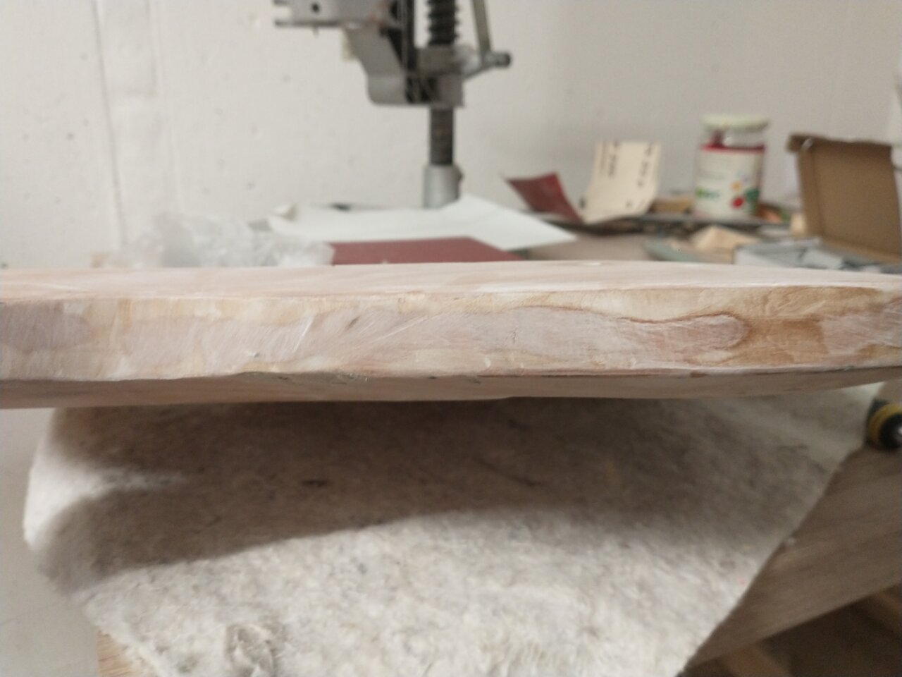

  • #28
Er ist gewölbt, hab mal ein Foto anbei. Ca. 1 cm Unterschied zwischen Zarge/Horn und Mitte des Korpus. Also schon eine etwas größere Arbeit mit dem Schleifpapier, schätze ich. Nochmal drüber nachdenken ist angesagt.

  • #29
Du willst das wahrscheinlich nicht hören, aber: Ich würde das mit einem gewöhnlichen Kork-Schleifklotz machen.
Welche Bedenken hast Du in der Hinsicht?
  • #30

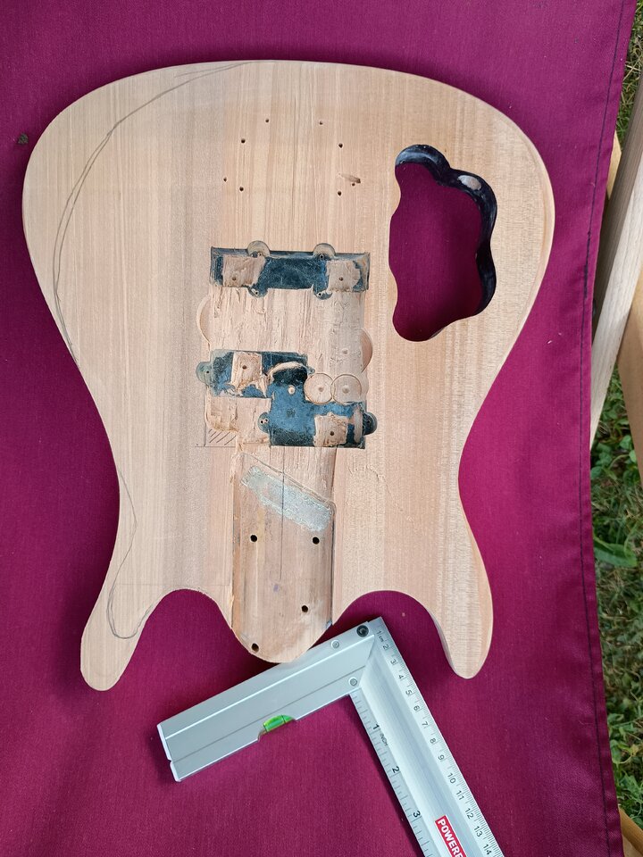

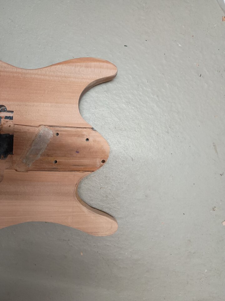

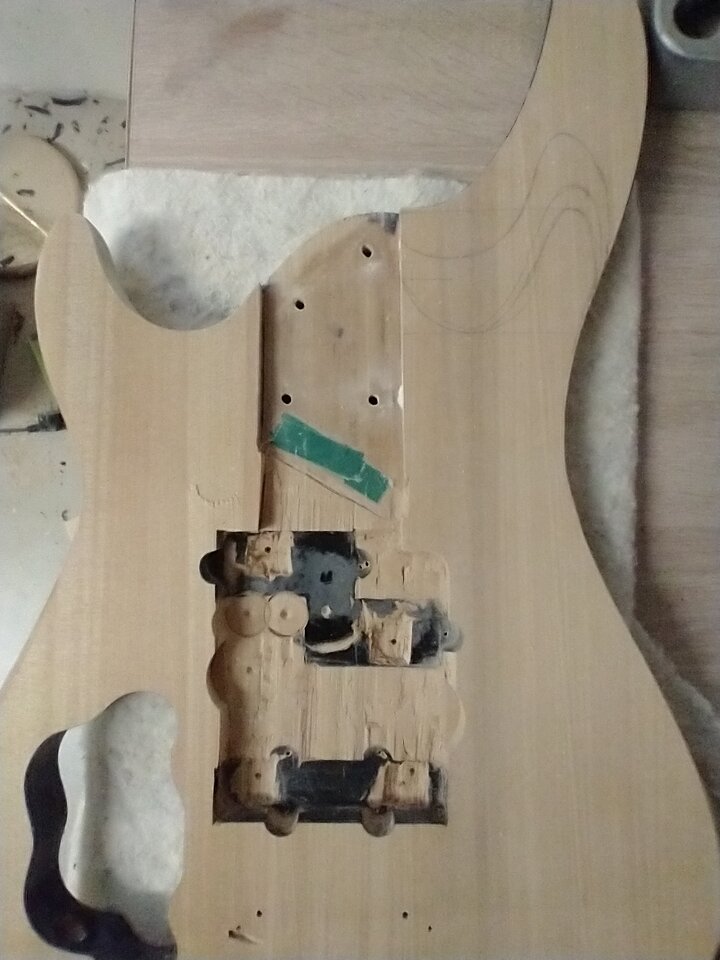

Ich habe mal drei verschiedene Hörner skizziert, von oben nach unten:
Die gleiche Größe wie links, asymmetrisch nach oben versetzt
Etwas länger als das linke Horn, dafür kleiner als dieses
Gleich lang wie links, dafür relativ klein
Mir gefällt die mittlere Lösung am besten. Was meint ihr?
Jetzt, wo das Holz freigelegt ist, frage ich mich, ob man die Holzart erkennen kann (wahrscheinlich nicht? Bin aber offen für Spekulationen).
  • #35
Von der Länge her gefällt mir auch das mittlere am besten. Aber ich finde alle drei zu spitz im Vergleich zum Oberhorn.
Für mich sieht das Holz ein bisschen wie Erle aus. Aber da es ein Korea-Bass ist, ist es vermutlich eher was asiatisches.

  • #36
Danke für die Rückmeldung, @rumblebird2 !
Das Horn 1 hatte ich eigentlich vom oberen Horn abgepaust, wirkt aber kleiner... Ich würde das untere schon so weit wie möglich an das untere angleichen, spitz gefällt mir nicht besonders in dem Design (und es war ja gerade erst ein Metalbass...)

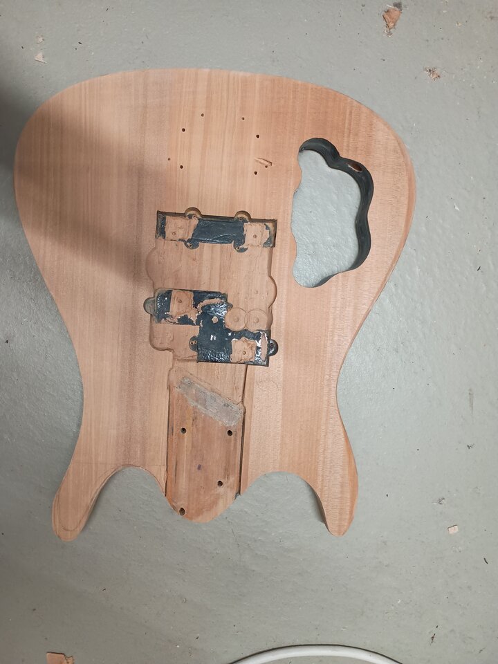

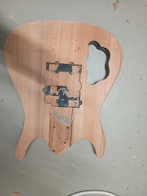

  • #38
Der Korpus (noch ohne Deckschicht) ist fast fertig geformt aber ich bin noch nicht sicher, wie zufrieden ich mit den Hörnern bin. Ich denke, ich mache das untere noch etwas kürzer, damit es 'runder' wirkt.
Meinungen? Vorschläge?

  • #39
Auf mich wirkt es etwas unproportional. Das ist ein Linkshänder, den du auf rechts umbaust, richtig? Dadurch, dass du aus dem langen Horn ein kurzes gemacht hast, müsste für mein Gefühl der ganze Korpus etwas schrumpfen. Kannst du "hintenrum" am Body noch was wegnehmen und das untere Horn, etwas kürzen, etwas runder gestalten und evtl. auch tiefer in den Korpus laufen lassen?

  • #40
Hey @Flox das ist ein spannender Gedanke, danke für den Input! Meinst du ungefähr so?
Bis jetzt ist der Korpus Richtung Bridge symmetrisch, aber so eine Umformung hätte was... Klein ist er ja eh schon, da macht das bisschen auch nicht mehr viel.
