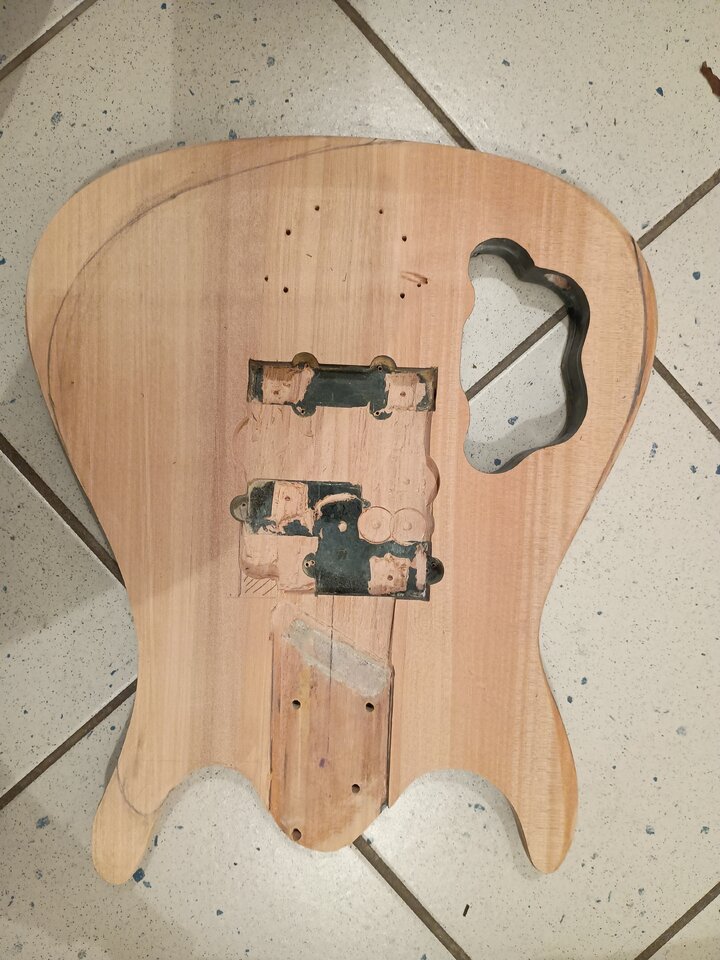

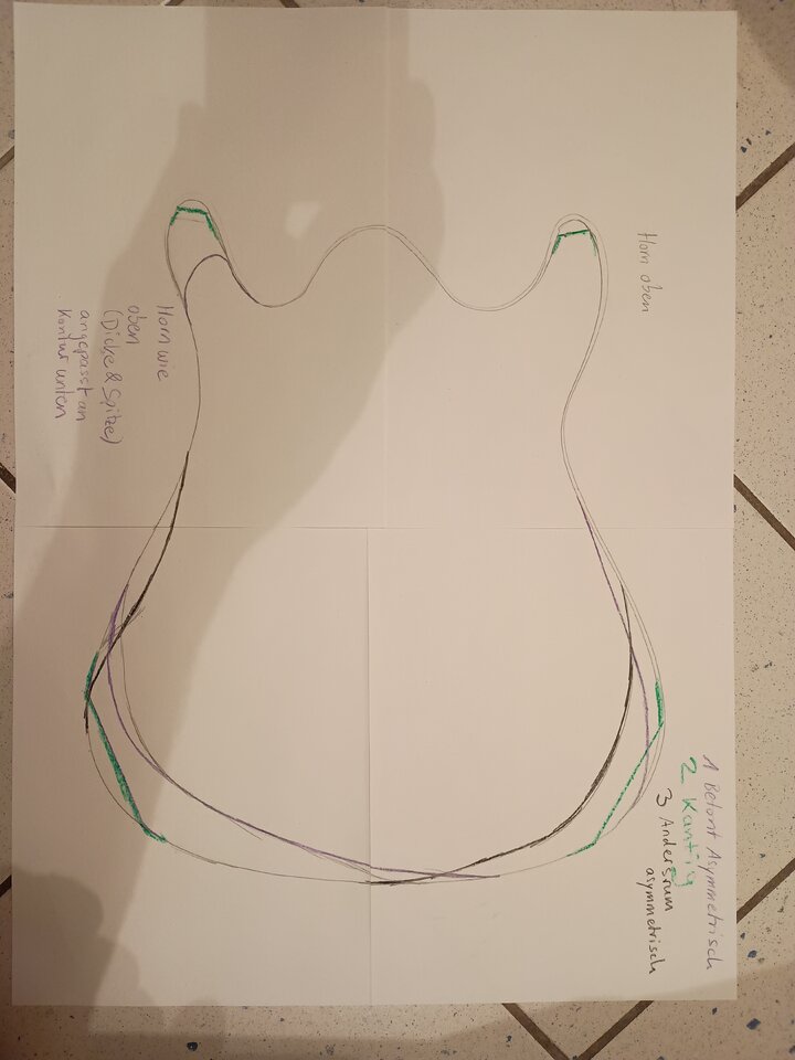

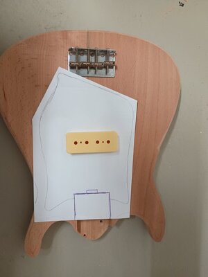

Hey @Flox das ist ein spannender Gedanke, danke für den Input! Meinst du ungefähr so?
Bis jetzt ist der Korpus Richtung Bridge symmetrisch, aber so eine Umformung hätte was... Klein ist er ja eh schon, da macht das bisschen auch nicht mehr viel.
So in der Richtung, ja. Ich persönlich würde wahrscheinlich das unter Horn etwas breiter lassen, die Länge könnte so aber gut sein, denke ich. Am Korpus würde ich unten vermutlich auch etwas weniger wegnehmen, dafür oben etwas mehr, falls das statisch dann noch aufgeht.
Aber alles aus der Ferne nicht so leicht zu sagen. Aber um so leichter, wenn es nicht der eigene Bass ist. 😉
Reaktionen: walktheline und rumblebird2
  • #42
Das wäre auch mein Ansatz
Reaktionen: walktheline und Flox

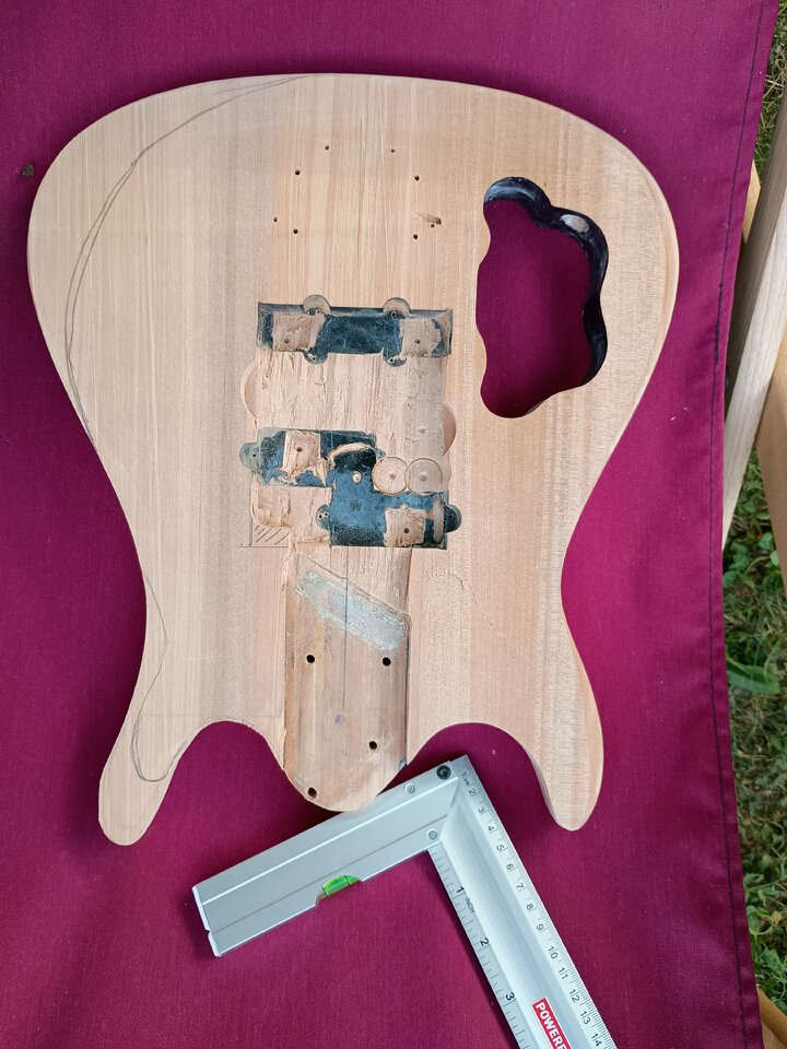

Ich zeichne mal den jetzigen Korpus auf Papier nach und plane ein bisschen. An die Korpusrundung hinten hatte ich bis heute gar nicht gedacht, aber da ist natürlich Potential für andere spannende Formen. Ich mag ja schon auch asymmetrische Formen...
Also, back to the drawing board.
Reaktionen: Flox und rumblebird2
  • #44
Da ist jetzt mal ein schönes (find ich) Horn eingezeichnet, Form direkt vom oberen übernommen (Schablone).
Dann drei Varianten für 'hinten'. Lila (offset mit unten schmaler), grün (kantig (eher ein Scherz, inklusive kantige Hörner)) und schwarz (offset mit schmalerer Taille unten und oben der größeren Reduktion). Ich hoffe, man erkennt was.
Mir gefällt die lila Lösung am besten, die macht so eine 'unten wenig, oben viel' Symmetrie auch in Bezug auf die Hörner.
  • #45
Ich führe meinen Monolog mal mit einem Bild fort. Übertragen von Papier, könnte ich mir so ganz gut vorstellen. Ich bin aber nach wie vor offen für mehr Inspiration.

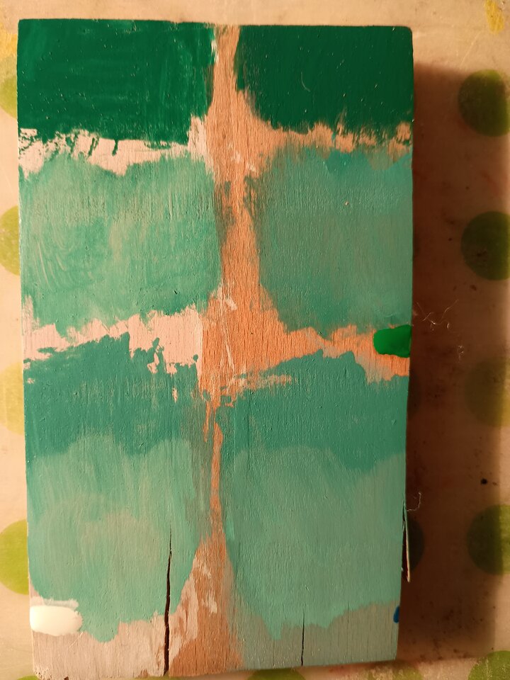

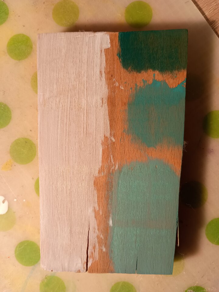

Ich bereite gerade das Top fürs Aufleimen (grober Ausschnitt, Anpassung an die Halstasche und die PU-Badewanne) vor und habe die Oberflächenbehandlung geprüft.
Das Dekorwachs lässt sich sehr gut mischen (grün, blau und weiß) und da sollten schöne Farbtöne herauskommen. Bei Rot und Blau war das ja nicht zu gebrauchen, aber hier gefällt es mir (Farbtest auf etwas Top-Rest anbei). Auf dem Bild kommt es rötlich rüber, aber das täuscht.

  • #49
Ich bin kurz vor dem Verleimen. Die endgültige Form kommt dann per Säge und Raspel etc., sobald die Teile verbunden sind. Alles sehr aufregend.
Außerdem habe ich eine zweite Schicht Wachs auf das Teststück gegeben und bin mit den Ergebnissen zufrieden. Es sieht sowohl auf weißem Hintergrund als auch auf grob demselben Farbton gut aus, find ich. Eventuell mache ich es noch etwas blauer. Falls ich wirklich Farbton-Übergänge mache, könnte das so "wolkig" wie unten ganz schön aussehen, denke ich. Da mache ich dann aber nochmal Tests wenn ich die endgültigen Farbtöne gemischt habe, und das dauert noch ein bisschen (Stichwort Eile mit Weile etc.).

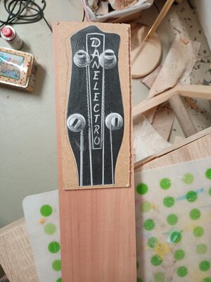

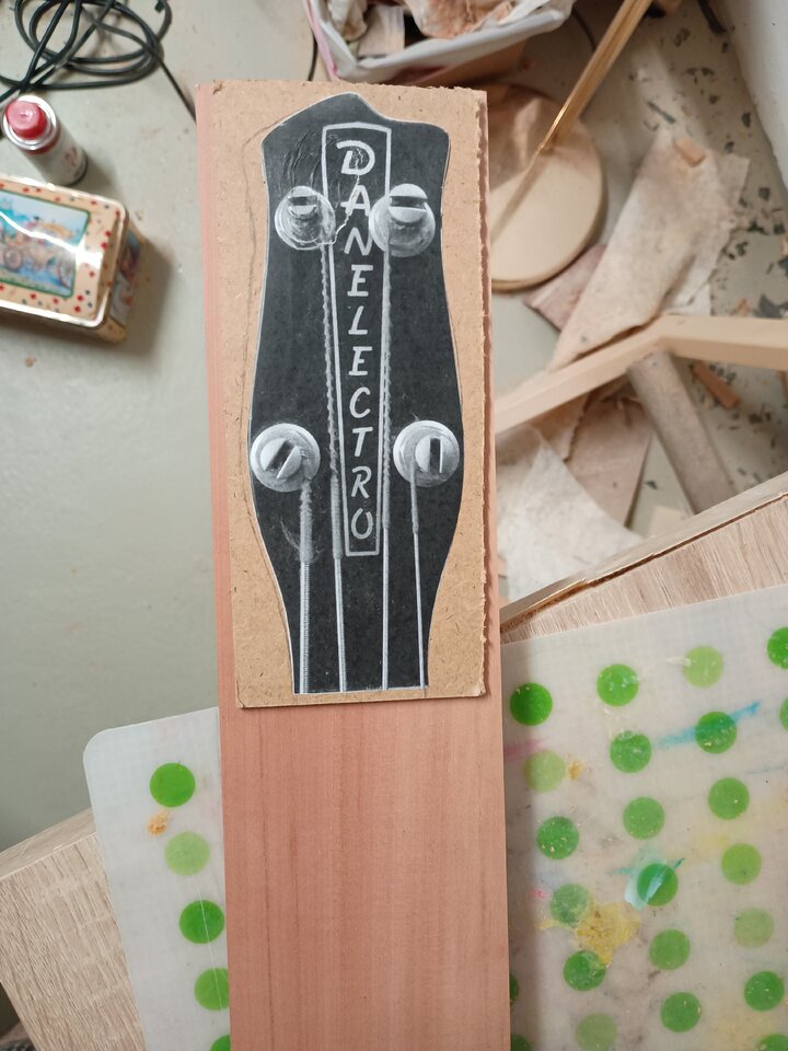

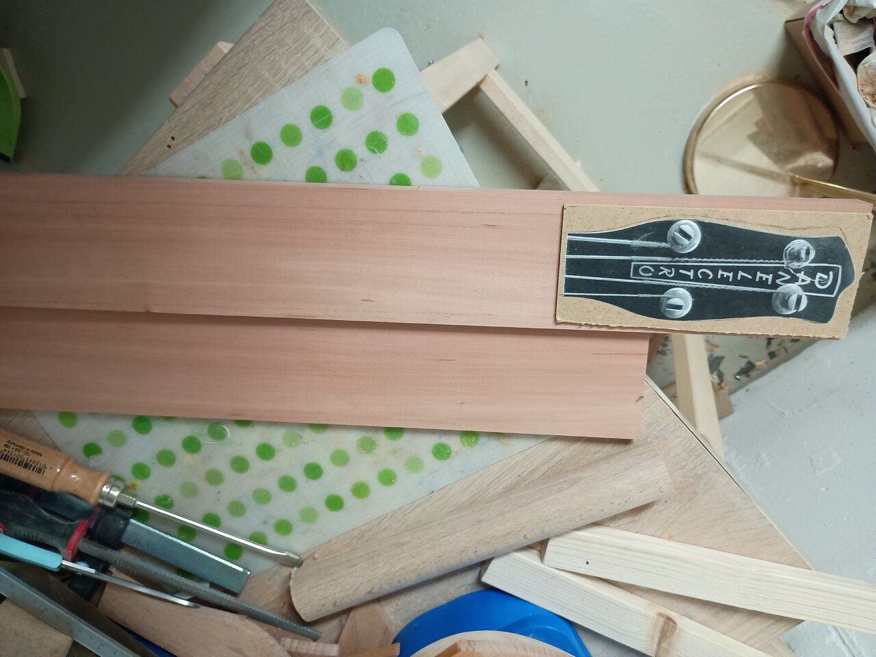

Die Kopfplatte ist jetzt ausgedruckt auf einem Stück Spanplatte (Form wird noch ausgeschnitten), mal testhalber auf die Halskantel gelegt und grob markiert, wo dann die Schäftung liegen soll. Die Kantel hat 90cm, davon knapp 20 cm für die Kopfplatte. Mensur ist ja 81,3 cm, davon ca. 20cm über dem Korpus laufend, bleiben ca 61cm Hals ohne Kopfplatte. Das heißt knapp 10cm "Luft" bzw. übrig von der Kantel. Sollte gehen.IMG_20250630_221049535.jpg
Hier noch das Griffbrett mal daneben gelegt. Die Elsbeere hat eine schöne helle rötliche Farbe, freue mich schon auf das Halsbauen.
Ich weiß noch nicht, wie ich das Griffbrett dann behandeln soll. Lackieren wegen fretless? Da könnte Holzsiegel vielleicht gut sein, oder? Oder Hartwachsöl?

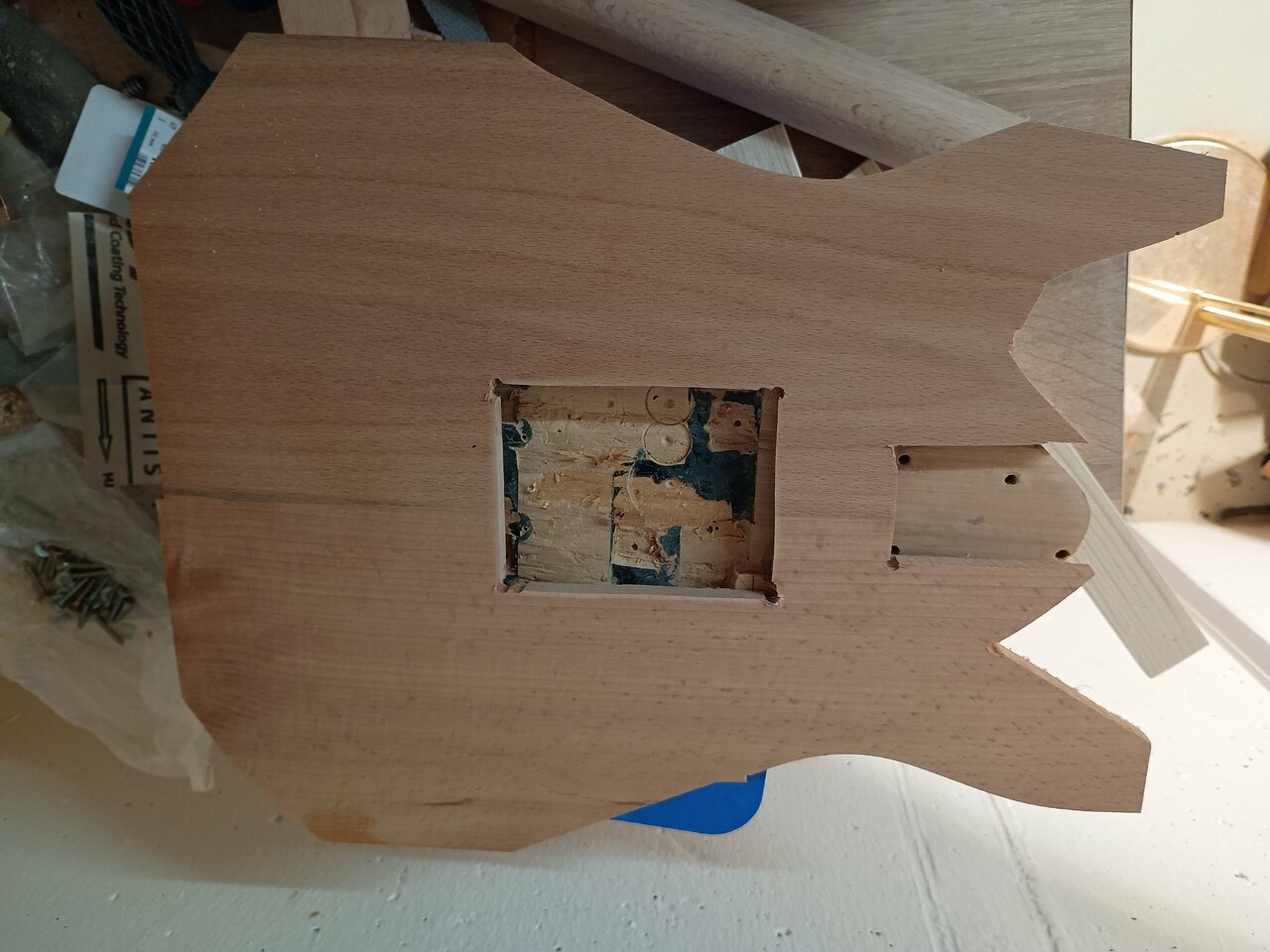

  • #57

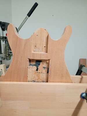

Das neue Top ist auf den alten Korpus geleimt! Nachdem ich ganze 10 Zwingen besitze, ist das ganze 'strategisch' geklemmt worden, aber ich habe einen guten Eindruck von der Verbindung (und die Klemmen-Wälder, die man z.B. gerne im Gitarrebassbau-Forum sieht, sind ja auch für mein Gefühl etwas over the top, wenn auch gewiss handwerklich 200 % sauber). Mit der Japan-Säge hab ich schon den groben Überstand weggenommen, wo ich das damit schaffe. An den Hörnern mach ich noch ein bisschen mit der Stichsäge, dann ist es außenrum mal bereit für Feinarbeit. Den Swimming Pool und die Halstasche passe ich auch noch an, mit Bohrer, Stechbeitel und co. Dann kann das Shaping kommen. Ich werde rundherum fasen, in etwa wie auf der Rückseite, und eventuell eine Arm-Auflage einplanen. Bilder folgen.

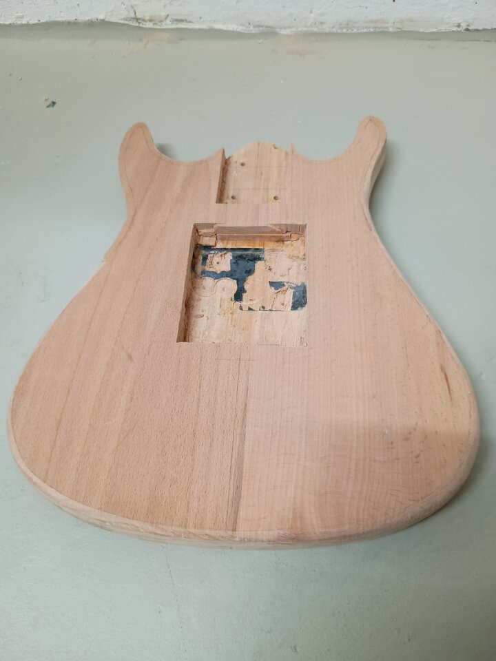

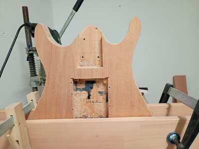

Konnte wieder weiter machen. Die Hörner und Rundungen sind unterschiedlich oben und unten aber ich glaube, es gefällt mir so, als Gesamtpaket. Vielleicht kürze ich das untere Horn aber dich noch etwas und passe die Spitze noch mehr an das "Original" oben an.
Die Tonabnehmer-Fräsung will ich noch sauber machen. Das alte Bohrloch am Rand oben muss ich zudübeln.
Bin bei der ganzen Sache gerade ganz guter Dinge.

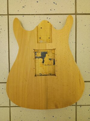

Hier mal ein Bild des ganzen Bodys. Die Decke ist noch nicht überall an den Unterbau angepasst, aber größtenteils.
In echt ist das Holz nicht so gelb...
Ästhetische Urteile? Meinungen? Kommentare?
Bauthreads machen mehr Spaß, wenn man zwischendurch von der Seite angelabert wird oder Experten sich melden ;)
