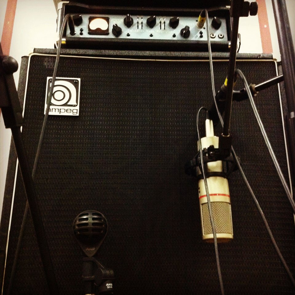

Wir haben damals für unsere Albumaufnahmen viel mit verschiedenen Mikros getestet, SM57, MD 421, D 112, Großmembran-Röhre von AKG... Vor der 810er war zum Glück genug Platz für alles. :D Am besten fand ich tatsächlich das günstige SM 57 (zwar null Bass, aber in den Mitten, die für mich viel vom Charakter ausmachen, eindeutig am stärksten) in Kombination mit der Großmembran. Das D 112 hat mir persönlich gar nicht gefallen. Dabei ist übrigens auch mein Profilbild entstanden:
Das Album hab ich dann übrigens doch komplett über den VT Bass direkt ins Interface eingespielt, war vom Handling für uns als Amateure im Endeffekt entspannter und hat schneller zum gewünschten Ergebnis geführt, einmal eingestellt und gut.
