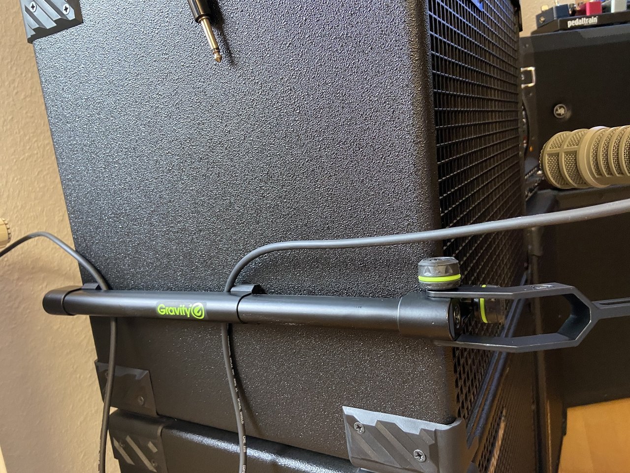

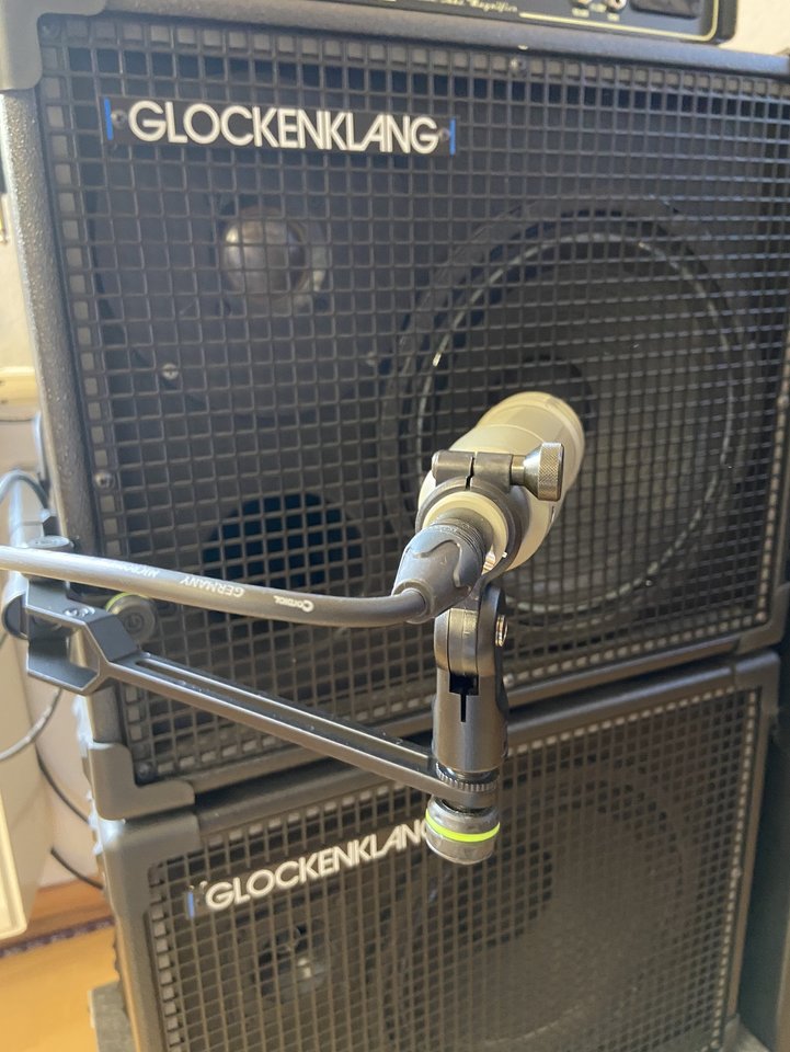

  • #78
Habe mir mal diese Mikrofonhalterung kommen lassen.
Ist ganz praktisch bei kleineren Boxen. Max. Boxentiefe 400mm.
Der Auslegerarm könnte durchaus etwas länger sein.
Werde mir wohl ein zusätzliches Lochblech mit Feststellschraube anfertigen.
Allerdings hat der Halter mit schwereren Mikrofonen schon seine Last.
Positiv ist, dass nichts in den Füßen steht und man kann durch eigene Markierungen auf dem Ständer, schnell vorher gemachte Abstände und Winkel wieder einstellen.
  • #79
Ciao @Tomtom
kleine Frage: was macht der Winkel mit dem RE klanglich aus? Ich habe bis jetzt mit dem RE nur Kontrabass offset abgenommen, damit es weniger wummert im Nahfeld. Ist der Effekt an der Box derselbe?

Werden nicht die Vibrationen der Box übertragen?
Halte das für keine gute Lösung.
