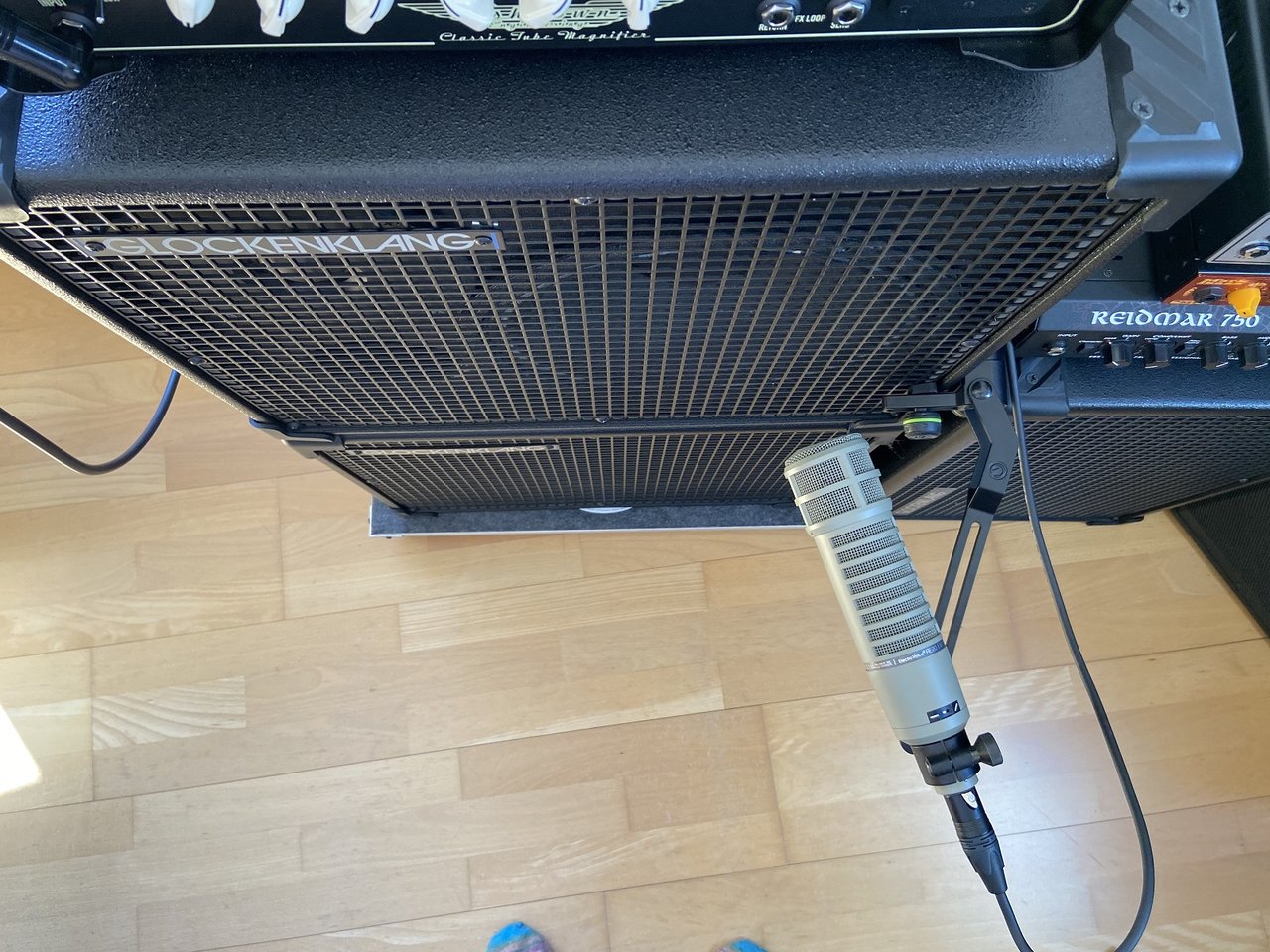

So, habe heute mit der Halterung ein bisschen weiter experimentiert.
Erstmal fyi, ich habe mir die Halterung testweise bestellt, da ich damit den Mikroständer, der bei mir immer im Weg rumsteht,
ersetzen wollte.
Ich finde das Ding eigentlich ganz ok.
Leider ist es irgendwie fast zu klein.
Der Auszugsbereich müsste gut 100mm mehr aufweisen, um das Teil eben auch an tieferen Boxen nutzen zu können.
Zum Thema Nähe zur Box. Das ist natürlich fix und speziell für Bassabnahme wäre da ein größerer Radius wünschenswert.
Überhaupt sollte das Ding für Bassanwendungen einfach größer sein.
Die Einstellbarkeit dieser Halterung finde ich allerdings deutlich besser, als so manche Schwanenhalslösung, die sich ja gerne verstellen oder bei denen div. Winkel eben nicht möglich sind.
Für meine Anwendung im Homestudio ist das Ding gut zu nutzen.
Ich hatte gestern ja gesagt, dass ich die Halterung rechts an der Box anbringe um auch besser in den Beam des HT zielen zu können.
Und das funktioniert auch genau wie angedacht auf der rechten Seite besser.
Außerdem lässt sich eine 90° Ausrichtung auf die Lautsprecherebene einstellen.
Habe jetzt mal die Stellung, die nach einigem Rumprobieren mit Prezi und kleinem Röhrenamp am besten klingt festgehalten.
Ich möchte dazu sagen, dass ich, da ich keinen professionellen Aufnahmeraum habe, immer zus. mit DI Signal aufnehme und das Mikrofon Signal eher ein Stützsignal ist. Meist wird das Mikrosignal auch etwas gehochpasst.
Dafür ist der Halter allemal gut.
Es ist auch kein Dröhnen des Gehäuses oder besser nicht mehr Dröhnen als mit einem herkömmlichen Mikrofonständer zu hören.;-)
Mechanisch find ich das Ding aber für schwere Mikros eher nicht so toll.
Zum Thema Winkel des Mikrofon -> Sound kann ich in der kurzen Zeit sagen, dass der Seitenwechsel des Halters von links nach rechts,
und die damit besser Zentriertheit auf die Mitte der Membran, bei gleichzeitig besserer Ausleuchtung des HT, einen größeren Effekt auf den Klang hatte,
als es kleine Winkeländerungen gemacht hätten.
Eine Tendenz bei Off Axis Einstellungen zu einem weniger gepressten Klangbild kann ich aber schon nachvollziehen.
Ich muss da noch ein bisschen weiter testen.
Ansonsten bin ich schon zufrieden, dass der Mikroständer kpl. aus dem Weg ist.
Z..Zt. würde ich das Teil wieder kaufen. Zumal der Preis von knapp 30€ nicht sonderlich hoch und das Packmaß des Dings klein ist.
Reaktionen: claudio

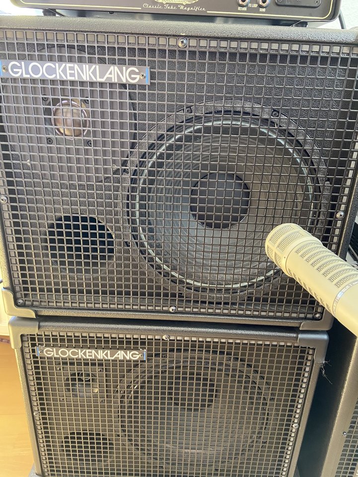

Mal so noch zum Thema "welches Mic": Günstigen neutralen Sound (so wie es eben ist) kriegt man mit den Line Audio CM3 mit etwas Abstand. Die Mics sind außerdem sehr winzig und unauffällig. Die teurere Variante in puncto neutral ist das Audio Technica AT4041. In beiden Fällen eben mit Abstand mikrofoniert, damit der Gesamtklang der Box abgenommen wird.
Unter den klangfärbenden Mikrofonierungen hingegen… Die günstige Alternative zum RE320 (von denen ich auch welche habe) kann das Rode Procaster sein. Muss man aber ausprobieren, gerade im Low End fällt es eher ab im Vergleich. Dass es weniger Präzision obenrum liefert, ist für Bass hingegen meist irrelevant. Vor Gitarren-Amps hab ich es immer mal wieder erfolgreich genutzt.
