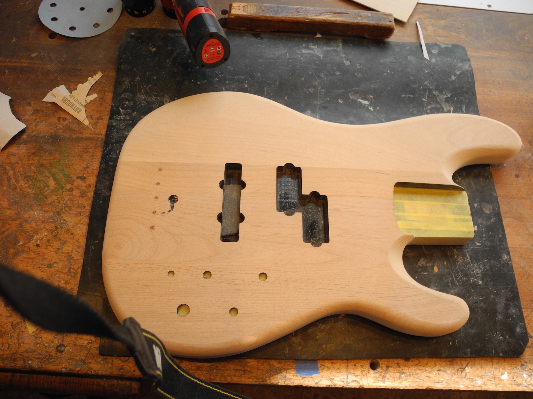

So, die Lackschicht ist runter und tata - der oftmals so angepriesene Pappelbody (oder Linde, da streiten sich ja die Geister) des Jazzbass Special ist hier wohl einem Erlebody "gewichen". Wäre mal interessant herauszubekommen, was offiziell im Federkatalog zum Holz des Jazz Bass Special POWER steht. Auf jeden Fall hat das Team von Walter eine gute Arbeit geleistet ... da war eine mächtige Lackschicht drauf und die ganze Werkbank war nur noch schwarz.
  • #24
Das ist ja echt eine Frechheit, da bestellst Du einen mumpfigen Lindebass und bekommst dafür einen wunderschönen Erlekorpus. Na denen würde ich aber was erzählen. :D

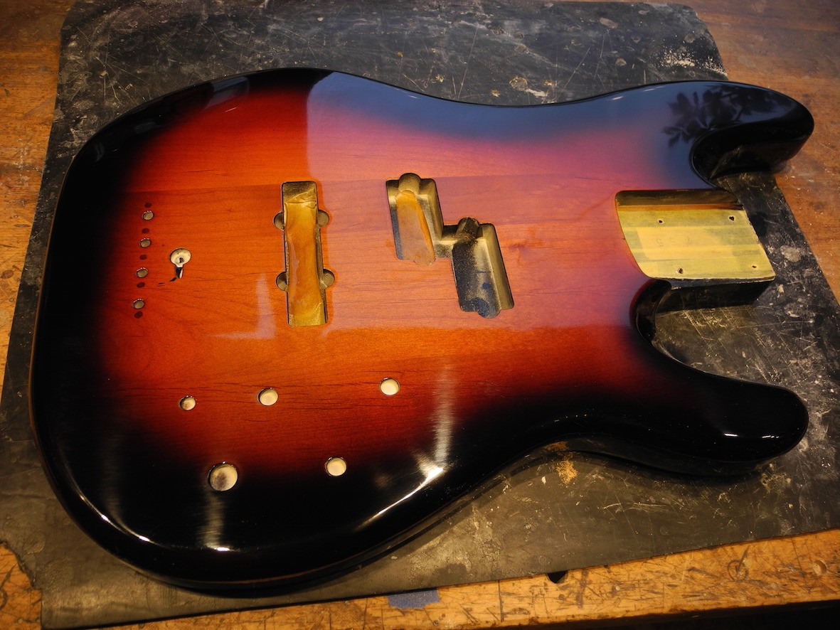

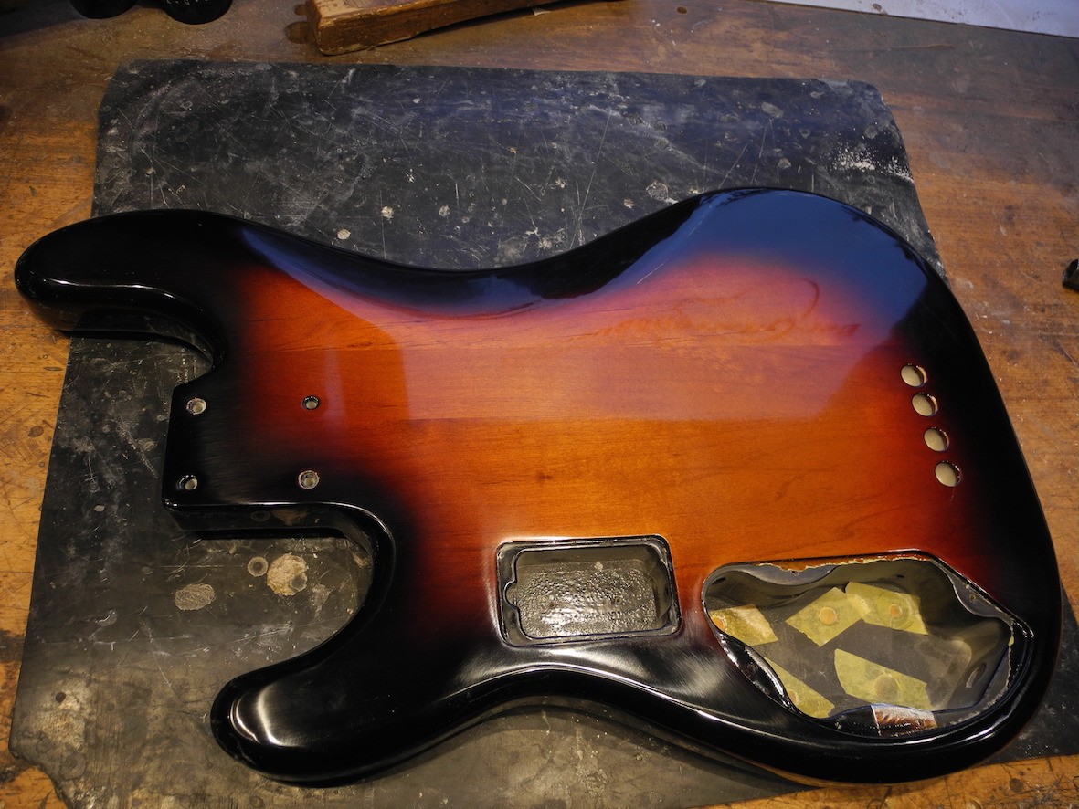

Zum Preis habe ich noch keine aktuellen Infos, aber früher oder später kommt hier ja eine Rechnung reingeflattert. Dafür gibt es neue Bilder vom Body:
Sehr geiles Zwischenergebnis. Bin mal gespannt, wie der Hals aussehen wird. Laut Walter geht der Bass am Donnerstag auf die Reise.

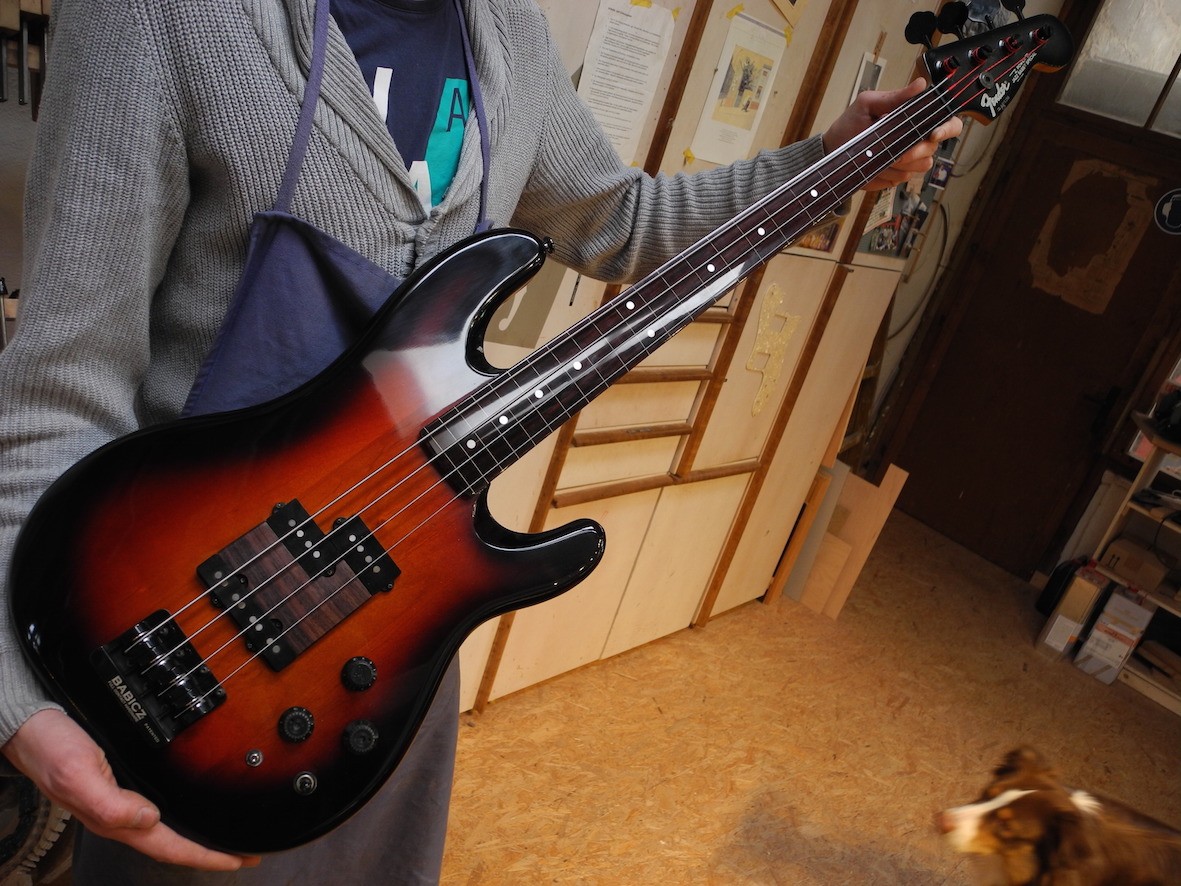

So, der Bass ist fertig und soll morgen auf die Reise gehen:
Ein traumhaftes Ergebnis und ich bin gespannt, wie er sich anfühlen wird! Werde berichten.
  • #33
Hast du das Griffbrett lackieren lassen? Es glänzt so. Und flott ging das ganze.
  • #35

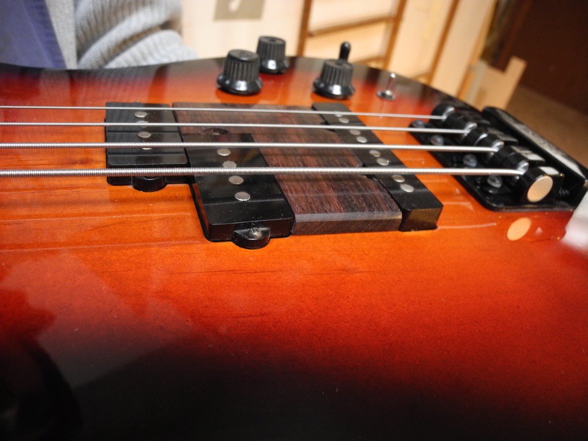

Ja, über das Griffbrett kam noch eine schöne fette Lackschicht. Die Preise habe ich jetzt auch: Defretten, Schleifen und Frettlines 80 Euro, Lackierung Griffbrett PUR Hochglanz 40 Euro. Die Lackierung muss natürlich nicht sein, das ist Geschmacksache. Hier noch mal ein paar Bilder:
Reaktionen: ollo
  • #36
Wow, ich denke Walter Kraushaar hat mit dieser Arbeit einen neuen Kunden gewonnen. ;-) Das sieht echt klasse aus, sehr saubere Arbeit. Und sehr günstig!
Sag mal, den Palisanderblock zwischen den PUs hielt ich zuerst für eine Abdeckung, aber die ist wohl fest installiert? Wozu dieses?
  • #37
Wer genau zuerst eine so genannte "Rampe" am Bass verbaut hat, kann man sicherlich schwer sagen. Ein Pionier ist hier auf jeden Fall Garry Willis (http://www.bass-guitar-museum.com/uploads/bass/3/120144874584-1.jpg). Ich spiele zurzeit auch noch einen Billy Sheehan Yamaha Attitude Limited 3 und habe mich sehr an das "Rampengefühl" gewöhnt. Ziel ist, dass die Finger nur bis zu einem bestimmten Punkt in die Saite "eintauchen" und manche somit schneller und koordinierter spielen. Mir persönlich bringt es extrem was ... ausprobieren kann ich nur empfehlen. Quasi "Rampensau"!
