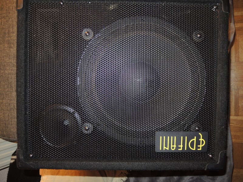

Wäre ein Idee. An meiner Epifani-Box habe ich 2 Speakon und 2 * Klinkenbuchsen, da könnte ich 1 Klinke als schaltbaren Hochtöner-Ausgang umfunktionieren und das ganze wäre leicht rückbaubar.

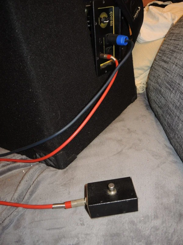

Bei der Fußschalter-Lösung sollte man noch darauf achten, dass Lautsprecherkabel verwendet wird. Ein Gitarrenkabel wird bei der Leistung zwar nicht durchbrennen, aber durch den höheren Widerstand wird sich die Übernahmefrequenz leicht verscheben.

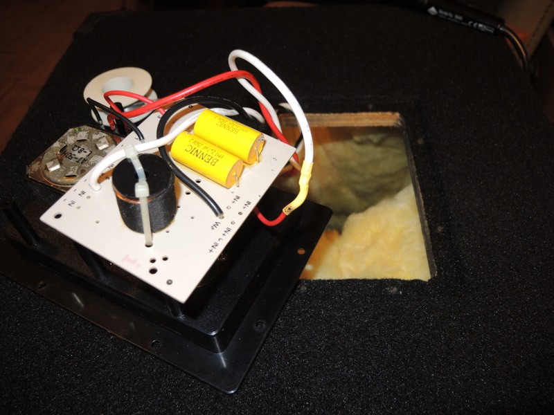

Genau so habe ich das nun erst mal gemacht.
Der Umbau ist vollzogen.
Hätte ich gleich gewusst, wie ich`s mache, wäre die Umlöterei mit auf- und zuschrauben vom Anschlusspanel in 10 Minten erledigt gewesen.
Ich habe den Minus vom Hochtöner über die Klnkenbuchse laufen lassen.
Vorher nat. das Kabel der Buchse zum Plus auf der Platine gekappt.
Das schwarze von der Klinkenbuchse geht eh wieder auf die (Gesamt)-Masse, so dass ich nur ein Kabel auftrennen und zusammenlöten musste (an der Platine der Weiche).
Die jetzt geschaffene Umschaltmöglickeit ist genial (für mich).

Da hier bassic ist-ohne Bilder keine Umbau. Daher nun paar Fotos. Das kleine Kästchen links unten auf dem Board ist der Umschalter für den Hochtöner. Macht jetzt Platz mäßig-wie heißt es so schön- den Bock auch nicht mehr fett.
Werde noch statt des jetzigen Gitarrenkabels ein Boxenkabel verwenden.
Wobei ich mit dem Gitarrenkabel keine Klangverschlechterungen oder Frequenzverschiebungen festellen konnte.
...wenn du nur den Hochtöner schaltest kannst du dir die Arbeit sparen, die wenigen Watt kann auch das Gitarrenkabel ab. Und ob das Kabel nun 0,2 Ohm oder 0,002 Ohm hat...du wirst mit einem Bass keinen Unterschied hören.
