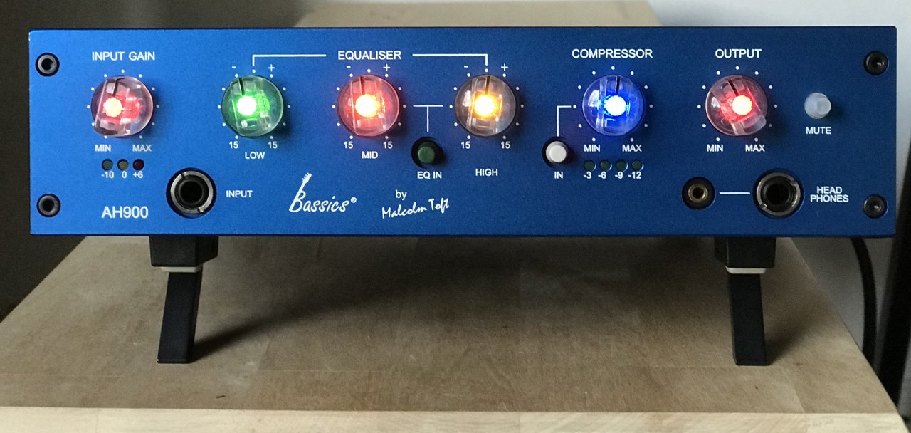

Was ebenfalls gleich auffällt: lautet transparente Poti-Knöpfe. Die sind scheinbar gesteckt und die Potis nicht mit der Frontblende verschraubt. Fühlt sich etwas wackelig an - funktioniert aber. Die EQ-Pots haben eine ganz leichte Mittenraste.

Unten finden sich nicht die üblichen Gummifüsse, sondern welche mit Kunststoff-Abstandhaltern. Die beiden vorderen haben ausklappbare Beinchen, mit denen sich der AH900 schräg stellen lässt.

Und - was für eine Lightshow! Auf der Frontblende sind alle Bedienelemente beleuchtet. Dabei leuchten die einzelnen Sektionen nur, wenn sie aktiv sind.

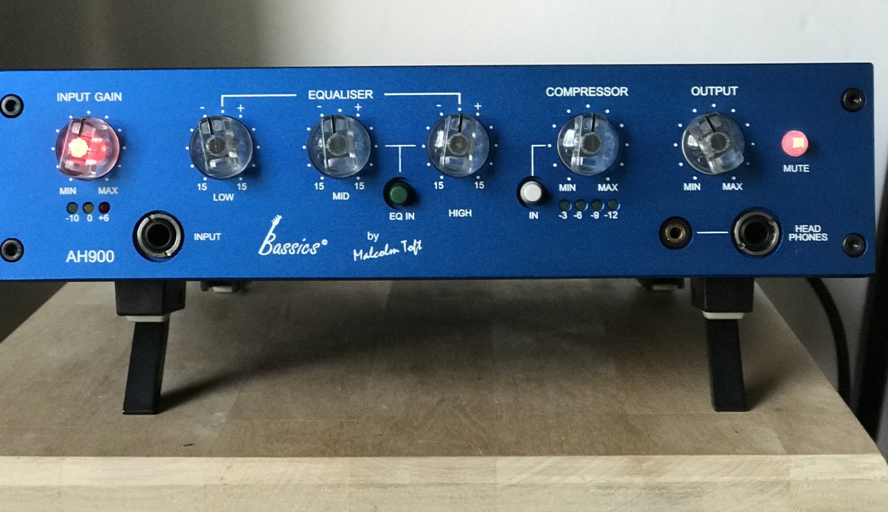

Wenn der Mute-Schalter gedrückt ist, sind alle anderen (bis auf Gain und Mute) aus.

Eine interessante Funktion hat die - leider leicht knackende - Mute-Taste in Kombination mit Kopfhörern: der Kopfhörerausgang bleibt an.

Ich würd den schon wegen der selbstleuchtenden Potis nicht haben wollen...
Mach doch mal ein Bild mit "Bühnenbeleuchtung" (also eher wenig Licht) ohne Blitz, wieviel von der Beschriftung dann noch zu sehen ist...
Die Beleuchtung ist tatsächlich recht hell. Die Beschriftung ist bei Bühnenbeleuchtung eigentlich unnötig - ich seh ja an der Farbe schon, woran ich drehe.
Abhilfe schaffen ggf. andere Knöpfe - oder wie in @Paulito 's BPA-1 Review beschrieben einfach Klebepunkte.
Hat aber eben auch den Vorteil, auf dunklen Bühnen, zu sehen woran man gerade kurbelt.
