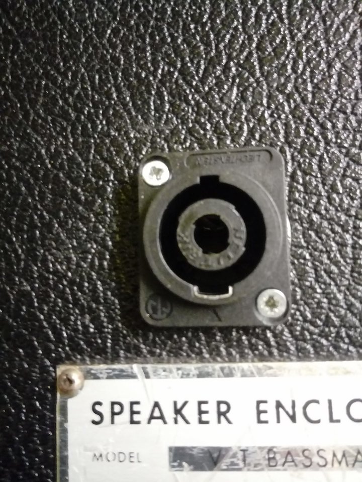

  • #24
Jo, gute Idee, die gibt es auch als Combo-Buchse für Klinke und Speakon

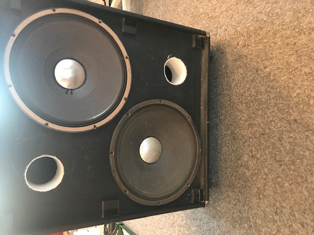

So,
ich habe der Box jetzt zwei Rohre mit 10cm Durchmesser und Länge verpasst:

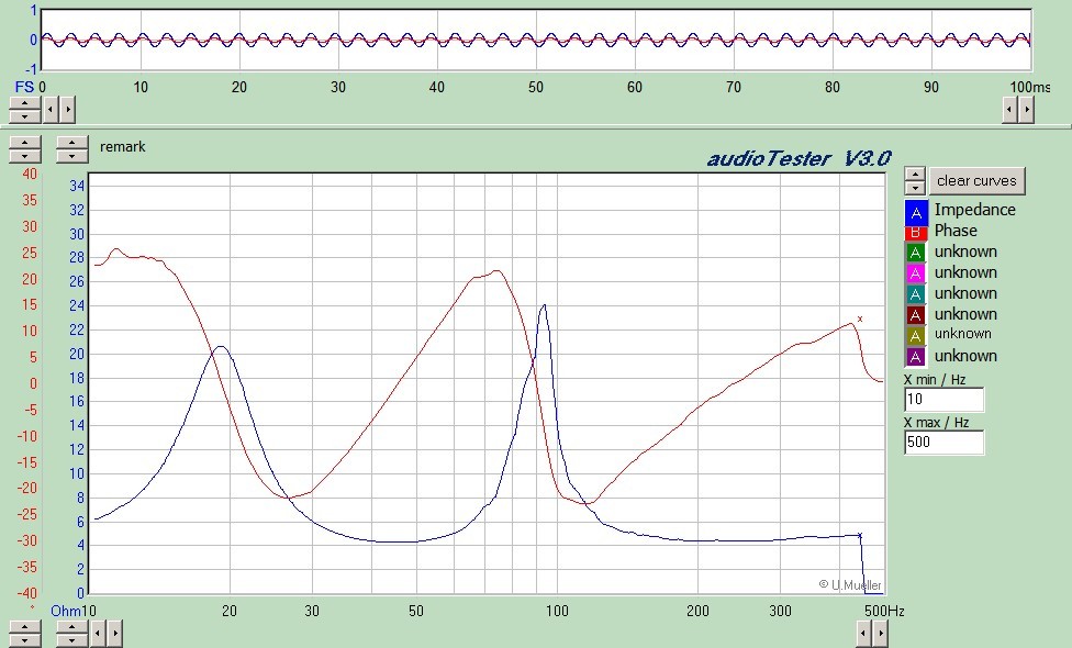

Die Impedanzkurve sieht jetzt so aus:
Das ist schon fast perfekt, ich werde die Rohre aber noch einmal auf 9cm kürzen (lassen), dann sollte es stimmen!
Und der Klang?
Die Box hat ja recht gutmütige Mitten, durch die Kalotten auch recht viele Höhen. Geschlossen hatte sie einen pappig-boomigen Sound, untenrum fehlte es einfach.
Jetzt sieht es ganz anders aus. Die Bässe sind mächtig da, nix dröhnt, Mitten und Höhen wie vorher - eine andere Box!
Selbst die tiefe H-Saite kommt recht knurrig, da fehlen natürlich die 30 Hz, die übertragen andere Boxen aber auch nicht, nur die Harmonischen. Der Studio Bass scheint solch tiefe Frequenzen auch nicht zu übertragen, die Speaker verhalten sich bei der tiefen H-Saite sehr gutmütig und springen nicht aus der Box...
Demnächst hole ich mal die zweite Bassman 50 vor und mache per Aufnahme einen A - B - Vergleich.

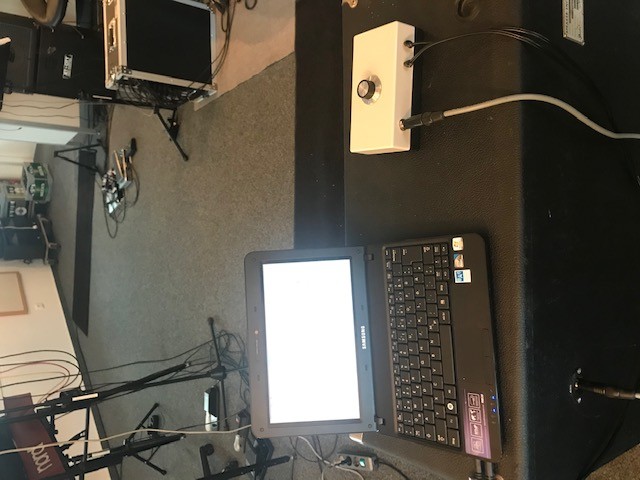

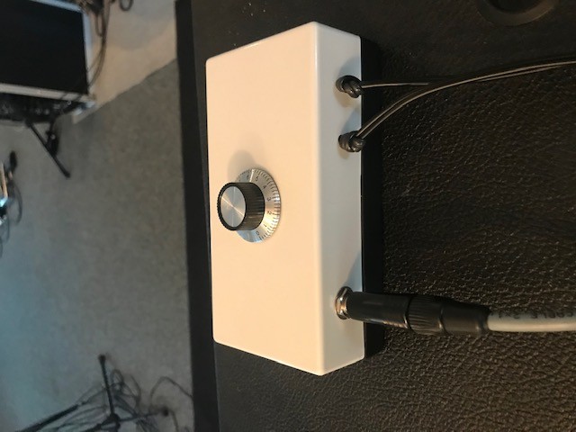

Ich habe mir übrigens eine einfache Meßanordnung gebaut. Sie besteht aus einem 10 Ohm 1%-Widerstand, einer Klinkenbuchse, einem 10k lin-Poti und einem in der Mitte zerschnittenen Stereo-Miniklinken-Kabel. Das Ganze in ein Plastikgehäuse (kein Problem mit Einstreuungen, da niederohmig), Speaker anschliessen, fertig.
Vor vielen Jahren habe ich eine kleines Samsung Netbook für 70 oder 80 € gekauft. Das hat Windows 7 drauf (kein Internet-Zugang) und vor allem per Miniklinke einen Mikrofon-Eingang und einen Kopfhörer-Ausgang, beide stereo.
An die Klinkenbuchsen schliesst man die kleine Plastik-Box an (Vorsicht, nicht Ein- und Ausgang verwechseln) und schon kann man mit der Software Audio Tester V. 3.0 (oder ähnlich) die Messungen starten. Das dauert dann 20-30 sec, bis der Plot vorliegt. Das Ergebnis kann man dann z.B. als .jpg abspeichern und hier hochladen. Ich nutze bislang nur die Impedanzmessung, das andere ist mir zu kompliziert, da müsste ich mich einlesen.
