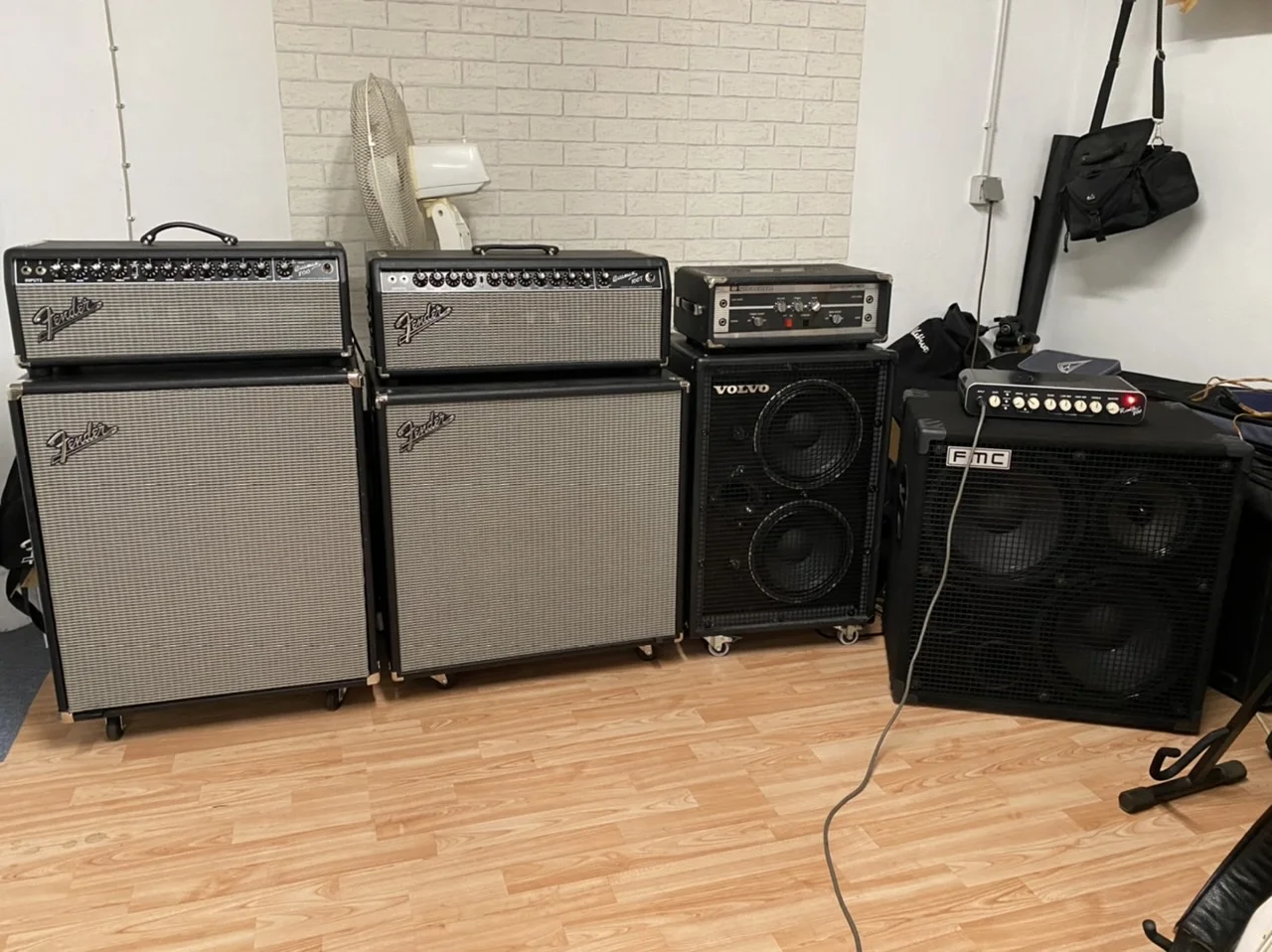

Momentan steht hier eine FMC 212M Neo2 die "noch" dem netten Kollegen HeGoe aus der Nachbarschaft gehört.
Da er so nett war sie persönlich vorbeizubringen, haben wir uns mal ca. 2 Stunden (oder waren es 3 Stunden, die Zeit verging wie im Flug) beim Bierchen hingesetzt und mit vorhandenem, speziell Bassman 100T und Fender Bassman 4x10 Neo, aber auch mit Fender Rumble, Dynacord Imperator, Bassman 800.... meiner Volvo 2 x 10" und allem anderen was bei mir im Keller rumdümpel, getestet, bis wir zum Schluß aufgeben mussten weil irgendwann das Gehör eine Pause brauchte.
Bässe waren Fender Jazz mit Rounds und P Bässe mit Flats. (und Henriks Knut Jazzbass, der aber an dem Tag etwas zu kurz kam)
Ganz kurzes und grobes Fazit:
Die Fender klingt im Gegensatz sehr schön warm und Rund. Die FMC dagegen eher aufgeräumt, fasst schon ein wenig Mitten-Nöckig. Mitteltöner auf 50%.
Mit dem P-Bass und Fender Flats ist die FMC klar im Vorteil, da sie, wie gesagt, aufgeräumter und sauberer rüber kommt, passt das wie die Fausst aufs Auge. Die Fender Neo 4x10 bringt den P deutlich undefinierter, wummeriger und matschiger rüber. FMC und P-Bass+Flats, Tonblende ca. 15% = richtig klasse und macht mächtig Spass!!!
Aber....
Die Fender Neo konnte klar beim Jazzbass mit Rounds deutlich punkten. Als wir die FMC angeschlossen hatten, viel uns etwas die Kinnlade herunter. Der volle, runde Ton kam im Gegensatz plötzlich recht trötig rüber. Jazzy mit beiden PU´s auf und offener Tonblende geht gar nicht...nööck nööck und Harsch, dengel dengel.... wo sind die drückenden Tiefbässe/Tiefmitten geblieben??? (wie gesagt, am Bassman 100T EQ 1-10-1) Tonblende am Bass dann auf 3 von 10 und man kommt langsam dahin wo man möchte.
Gestern hatte ich die Gelegenheit noch ein wenig hin- und herzustöpseln, weil es doch möglich sein muss auch einen vernünftigen Jazzbass-Sound mit der FMC hinzubekommen. Der Fender Rumble 800 + Jazzbass macht sich an der FMC am besten. Für mehr wärme den Vintageknopf gedrückt und langsam wird ein Schuh draus. Tonblende am Bass aber immer kurz vor ZU!
Die Fender Neo 4x10 ist eine sehr gutmütige Box wo sich meine Fender Amps alle extrem ähnlich (und sehr geil) anhören. Ist sicher alles aufeinander abgestimmt, so das Fender nach Fender klingt. PS: auch der Imperator.
Die FMC dagegen geht doch etwas zickiger (nicht schlecht gemeint) ans Werk. Hier hört man ganz genau welcher Amp angestöpselt ist. Kleine Unterschiede machen sich sofort bemerkbar. Die Box geht sehr analytisch ans Werk, was sicher auch so beabsichtigt ist. Hier hört man sicher deutlicher Unterschiede jedes Instrumentes und Amps der gerade angestöpselt ist.
Das soll kein "besser - schlechter" Vergleich sein, sondern nur mein subjektiver Eindruck. Beide Boxen sind auf Ihre Weise 1A. Jede hat Ihre Vor- und Nachteile. Die Fender würde ich auch nie wieder hergeben. Passt einfach 110% zum Bassman 100T.
Die FMC werde ich wohl auch abkaufen 1. weil ich immer mal eine haben wollte :whistle: 2. Sie gibt neue Soundvariationen und Möglichkeiten. 3. Sie ist noch etwas leichter als die Fender Neo und sehr handlich.
Zu den Testbedingungen: Es wurde nie am Amp gekurbelt um etwas zu verbiegen. Immer alle Knöpfe in Neutralstellung.
Heute steht noch mal ein Test mit dem Vintera Jazzbass und Flats an. Das hatte ich noch gar nicht auf der Rille. Falls mein Gesülze jemanden interessiert, werde ich gern berichten. Kollege @HeGoe kann ja auch gern seine Eindrücke hier niederpinseln. Er war ja am Tag 1 dabei. Ist ja auch immer ein persönliches Empfinden.
Kein Bild, kein Test?
