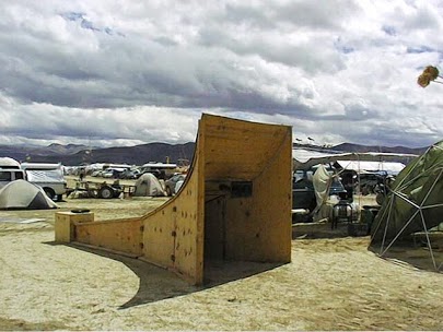

OT :-)
@f_luxus
Hier ein anderer Vorschlag für ein "stationäres" Hörnderl > da kannst Du mit Deinem 10" Zöller ordentlich Wind machen :-)
Oder Du montierst "das Ding" auf einem Anhänger :-)
Reaktionen: Talisker, Jost Halenta und FF
