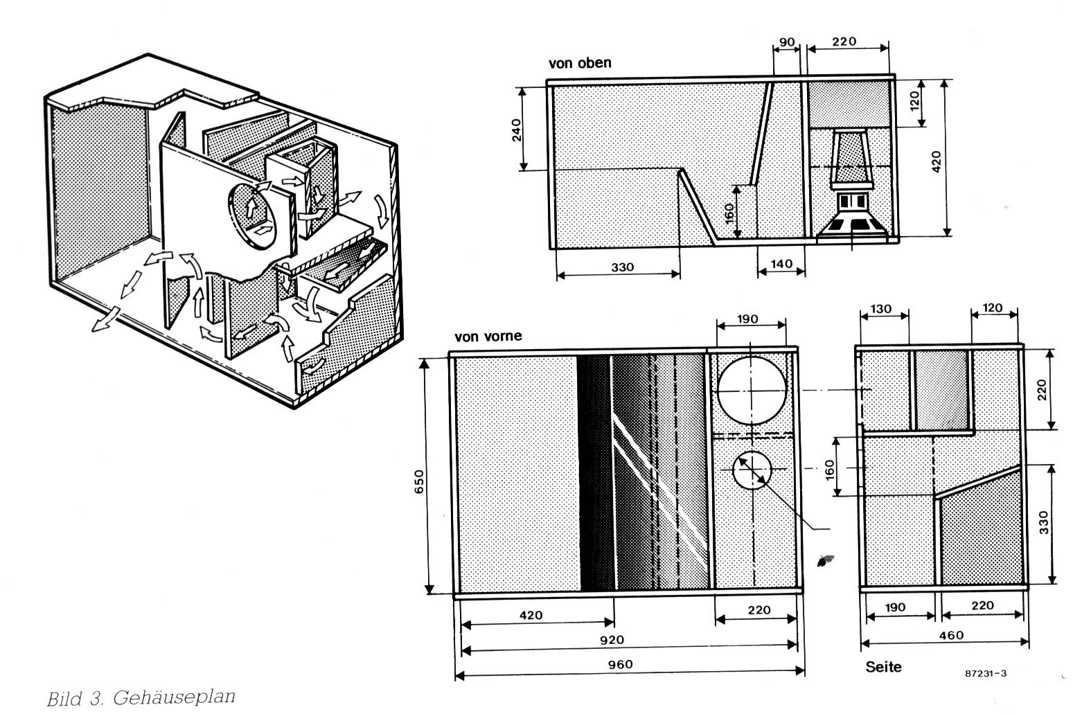

Vermutlich meinst du den Karlson Coupler.
Ist ein spezielles Design das mir aber nicht weiter bekannt ist.
Das ist ein sehr spezieller Bandpass, an dessen guten Sound man vor allem glauben muss. Und wenn man genau hinschaut, sieht man bei manchen dieser Konstruktionen Bassreflexöffnungen zur Unterstützung des Tiefbasses.
  • #49
Das war aber sehr nett formuliert. ;-) Das einzig Legendäre am Karlson-Koppler ist sein Ruf, ansonsten kann man das Prinzip ohne schlechtes Gewissen als nicht funktionierende Fehlkonstruktion zu den Akten legen. :DAber sieht natürlich toll aus mit den "Gardinen" :rofl:
Man könnte mal ausprobieren, ob derartige Gardinen als Akustiklinsen taugen.
Da bliebe aber in jedem Fall das Problem, dass man irgendwie verhindern muß, dass diese Gardinen bei Anregung mit zeitgemäßer Lautstärke das tun, was echte Gardinen gerne machen: im Winde flattern.
Ist übrigens eine 50er-Jahre Konstruktion aus der HiFi-Ecke. Damals war man in der theoretischen Beschreibung von Bassreflexboxen noch nicht so weit, dass man sie anders als heute relativ problemlos konstruieren kann.
Ja, der Karlson ist ein schönes Beispiel, dass früher nicht alles besser war ;-)
Ich finde schon, dass z.B. Hörner absolut ihre Daseinsberechtigung haben, aber dann doch bitte mit den heutigen Kenntnissen. Das EAW-760 wäre hier ein schönes Beispiel

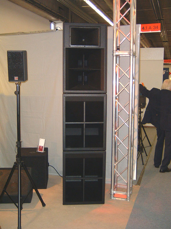

oder das Audiozenit-Hornsystem mit 2*8" Horntop und 4*10" Basshorn
  • #54

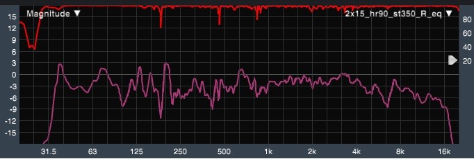

@BuzzFahrer hast du das aktiv getrennt?
Welchf Frequenzen denn?
Die übergangs Frequenzen liegen bei 500 und 4000 Hz. Anbei der Messschrieb des Systems im Raum:
Der Peak bei 40Hz und die Peaks im Tiefmittelton sind dem Raum geschultet.
Ich Persönlich bin für niedrige Trennfrequenzen, klingt für mich schöner weil kleine Lautsprecher einfach besser mit den hohen Frequenzen klarkommen als der große 15" Lautsprecher. Wobei der Mittelhochton Treiber mit 500 Hz schon etwas zu tun hat, das geht eigentlich nur in HIFI Betrieb, bei richtigen PA Einsatz müsste er höher angekoppelt werden. Aber wie gesagt für mich klingts schöner wenn die 15" nicht soweit hoch arbeiten.
Reaktionen: f_luxus und FF
