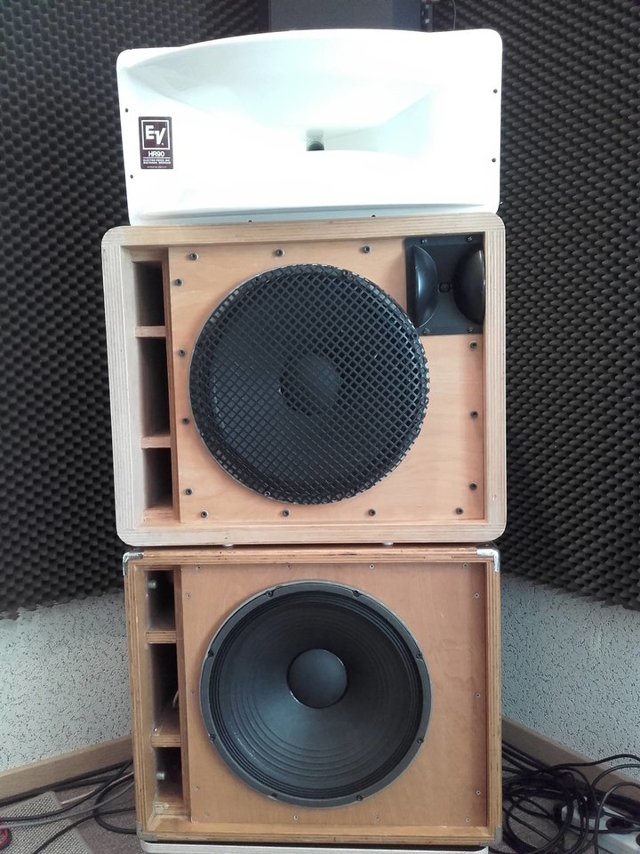

Gebraucht-Suchtipp: Music Man 115RH Sixty Five. Rutsche mit EV M15L. Links unten im Bild.
Hab ich schon gehört, die Kiste. Klingt klasse!
Reaktionen: lila_vila, haebbe58 und f_luxus

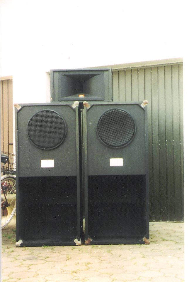

Ich habe noch ein altes Foto von einer "erwachsenen" Rutsche gefunden. Wurde bis mitte 90er als PA genutzt, dann Ende des Jahrhunderts versemmelt. Ich bin mir nicht mehr sichher aber ich glaube das die 1,50 oder 1,60 m Hoch waren! Und das mit einem 15 Zöller, in so ein Gehäuse würde man heute 2x18" reinbauen. Aber es hat Gekesselt!
Reaktionen: lila_vila, Ochsenblut und f_luxus

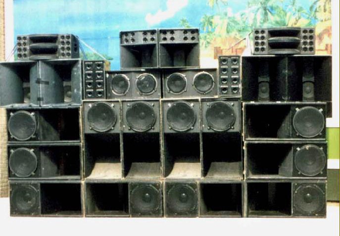

Hier noch was mit mehren von den Kästen!
Reaktionen: uncool sam, airbagger, lila_vila und 2 andere

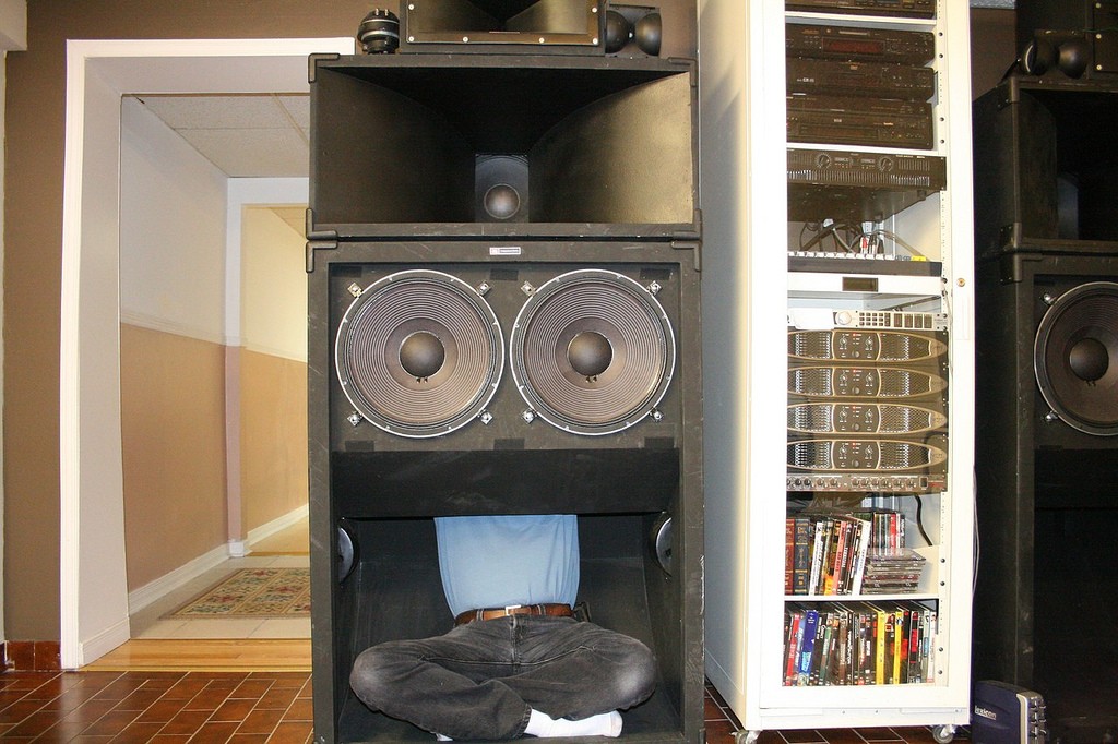

Also ich beneide den Typ mit seiner JBL Horn- Wohnzimmer PA :great:
Man stelle sich mal vor, dass Ding ist gut entzerrt eingestellt, richtiger Hörabstand, Sweet Spot für die Hörposition, guter CD Player mit guten Wandlern (Vinyl wird schwer möglich sein wegen den Vibrationen).
Dann Led Zeppelin, Deep Purple oder 70ties Funk, Jazz Rock usw.. auflegen, dann wird man zur Legehenne :evil:
Reaktionen: Lindex, BuzzFahrer und FF
  • #33
Nennt sich JBL 4520 und drückt ohne Ende. Und geht dabei sogar noch recht weit hinunter.
Ist aber riesig und bleischwer.
Und hat wie alle Backloaded-Konstruktionen ein schönes Loch im Frequenzgang zwischen irgendwo 150-250Hz, wo Schallwellen aus Hornmund und Membran gegenphasig laufen und sich auslöschen. :nix:
Gerade durch die heute leistungsfähigen Simulationsprogramme können solche Konstruktionen heute sehr viel tiefer vorgeplant werden. Früher gab es die mathematischen Grundzusammenhänge, Testgehäuse und Messungen. Aber gerade weil die Übergänge zwischen den Systemen wie Beate schon schrieb fließend sind, sind viele mathematische Vereinfachungen schlicht zu ungenau. Wenn schon solche Monster, dann bitte neu konstruiert und durchgeplant!
Das Wohnzimmer gehört seiner Frau, er muss in der Box wohnen :rofl:
