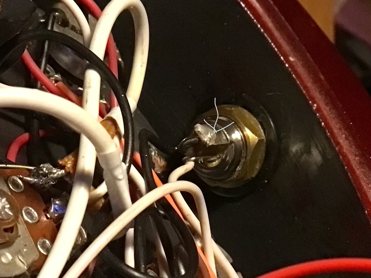

  • #37
Ich habe noch ein Foto au. Anderer Perspektive.
Ich habe die Buchse (nach bestemWissen und Gewissen) so verkabelt wie zuvor. Es sind drei Anschlüsse, aber nur zwei Kabel… 🤨
Was heißt „mit Ring verbinden“? - Sorry - bin kein Elektriker…
man kann es nicht erkennen , aber an dem anschluß mit dem pfeil gehört die masse der potis :
Reaktionen: Jogi68 und claudio
