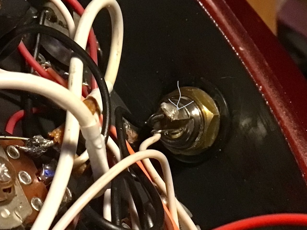

auf dem Board welches man auf dem Foto sieht, sind eher SMD Bauteile. Da kann auch ein Elko drauf sein, aber da man hier keine Siebgruppe benötigt, denn Batteriespannung ist hinreichend frei von Ripple, ist das eher weniger wahrscheinlich.
Ich bin hier beim Team abes oder defektes Massekabel.
Reaktionen: Bass_Zicke

... bei defekten elkos würde der pre amp aber nicht funktionieren , er funktioniert aber , nur das er nicht abgeschaltet wird .
Reaktionen: claudio und Ja.kob

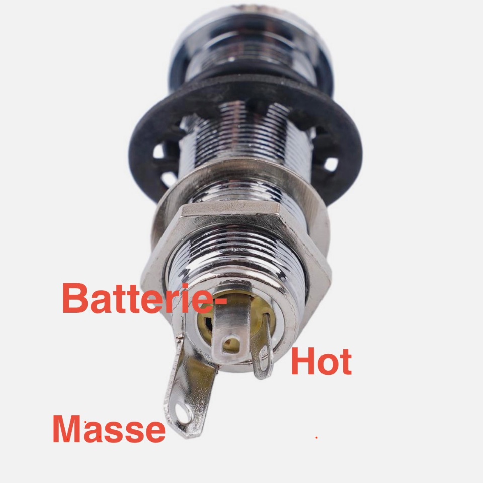

schick doch mal einen link , welche buchse du eingebaut hast .
messen kann man das gut mit einem stereo klinkenkabel , das man in die buchse steckt .
Die hier war es
  • #46
  • #47
quatsch , ich denk wieder zu kompliziert .
geht auch mit einem normalen klinkenkabel .
masse ist klar
tip kann man messen
und der , der übrig bleibt ist ring

Bei dem auf jeden Fall.

Servus zusammen.
Die Batterie war nach drei Wochen wieder leer. Ich habe nochmal die Kabel an der Buchse getauscht, neue Batterie rein und werde mich dann nochmal melden,wie es nach ein paar Wochen aussieht.
