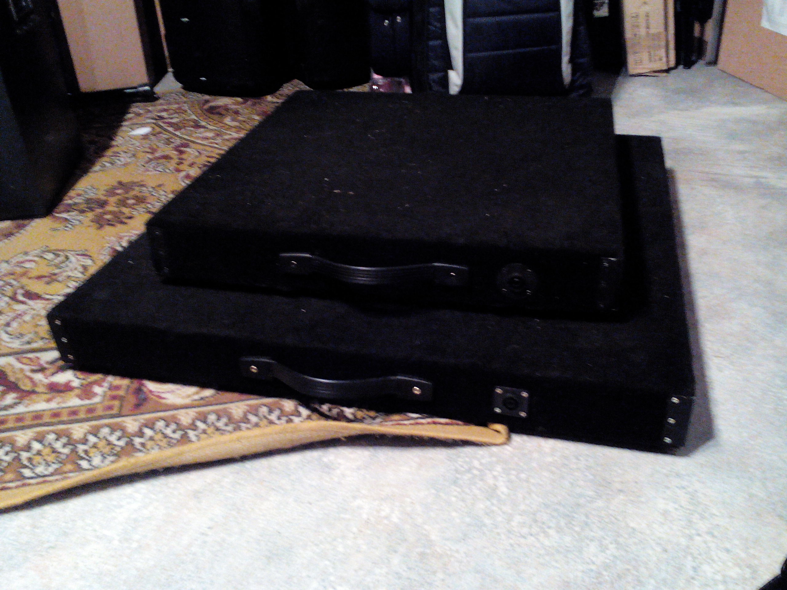

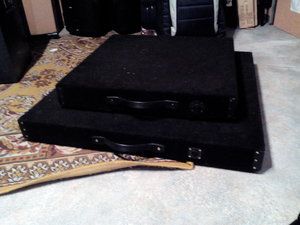

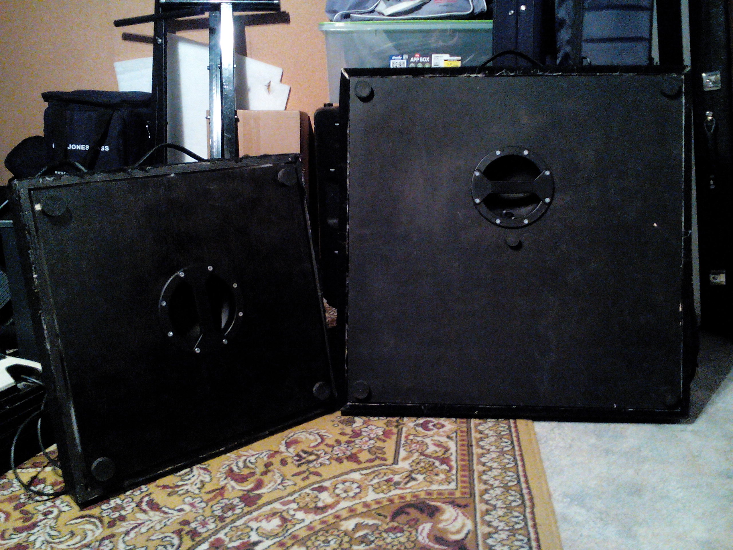

Hallo, ich hab mir 2 pleasure boards selbst gebaut.
1 mit einer abmessung von 60×60 mit 2 shaker in 8ohm
Leistung max 200 watt denn benutze ich in denn clubs, der kribbelt sehr gut.
Der andere hat eine abmessung von 80×80 mit 8 shaher und 8 ohm max 800 watt der ist fur die grosse buhnen, als amp ein Markbass 121 cmp.
Bei mir kribbelts mit beiden varianten echt gut.

Na bitte schon die fotos, und die laufen perdent hab auch staerckere schwingungsdaemfer genommen und find es noch besser als dass original es schabelt nicht so Stark.
  • #40
Perfekt une schwabeln sollte dans heisen.
Fotos innen war kompliziert wegen verkabelung.
Markbass
Mini CMD 121P V
