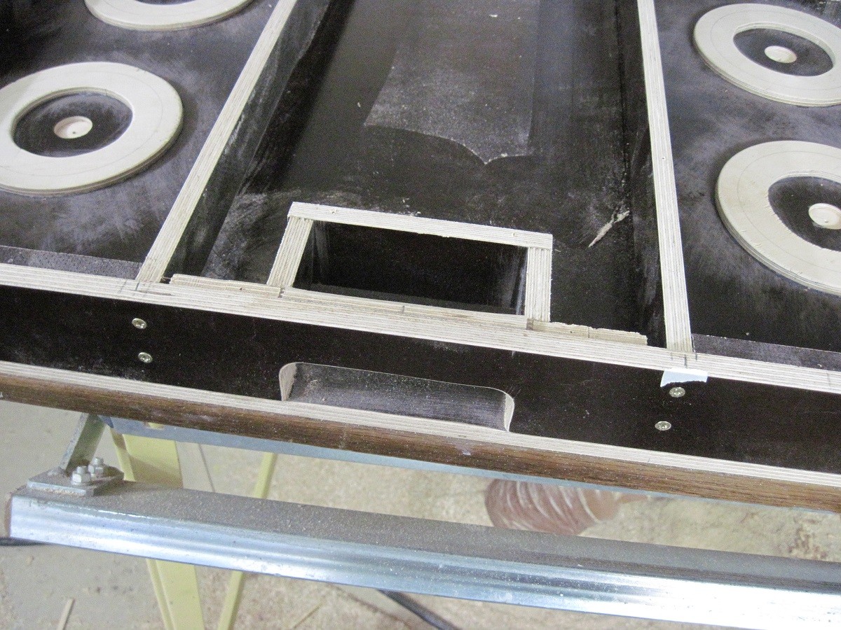

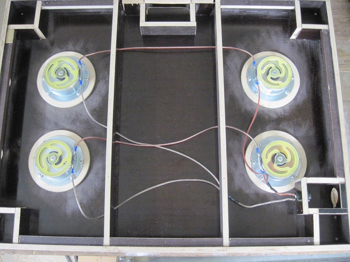

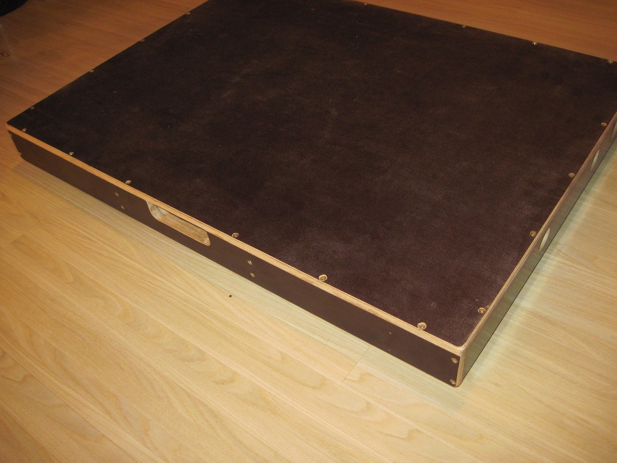

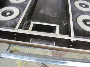

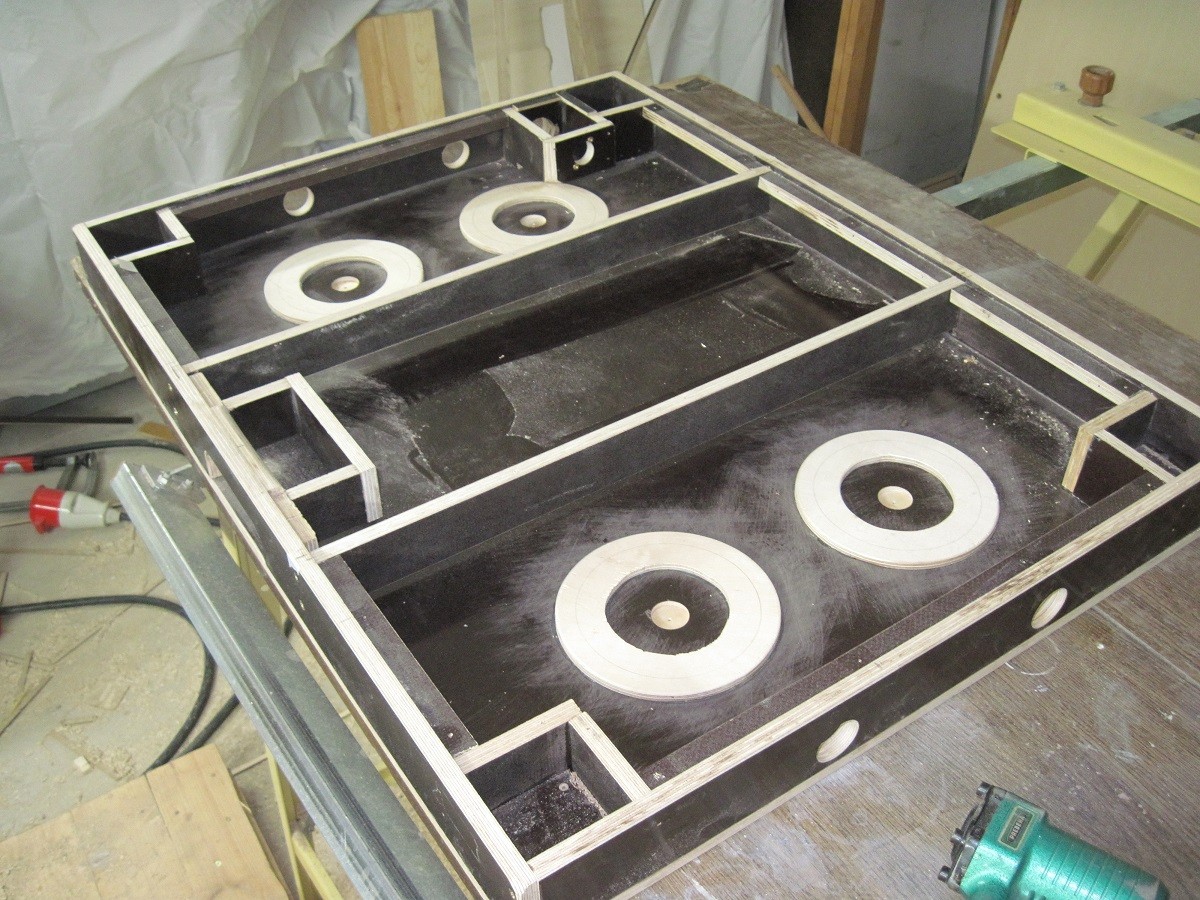

Hi,

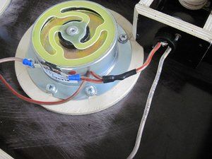

inspiriert durch die Bauberichte im Internet habe ich mir auch Gedanken zu einem eigenen Pleasure Board gemacht, die mein Vater mir dann dankenswerterweise umgesetzt hat :-)
Ausgangspunkt war:
- ich wollte maximal die Größe 80 x 60 wegen Transport haben
- ich wollte einen Gesamwiderstand von 4 Ohm, da ich aus einer PA Endstufe bzw. aus meinem Bassamp die volle Leistung rausholen kann (obwohl dann der Parallelbetrieb mit einer Bassbox nicht mehr möglich ist)

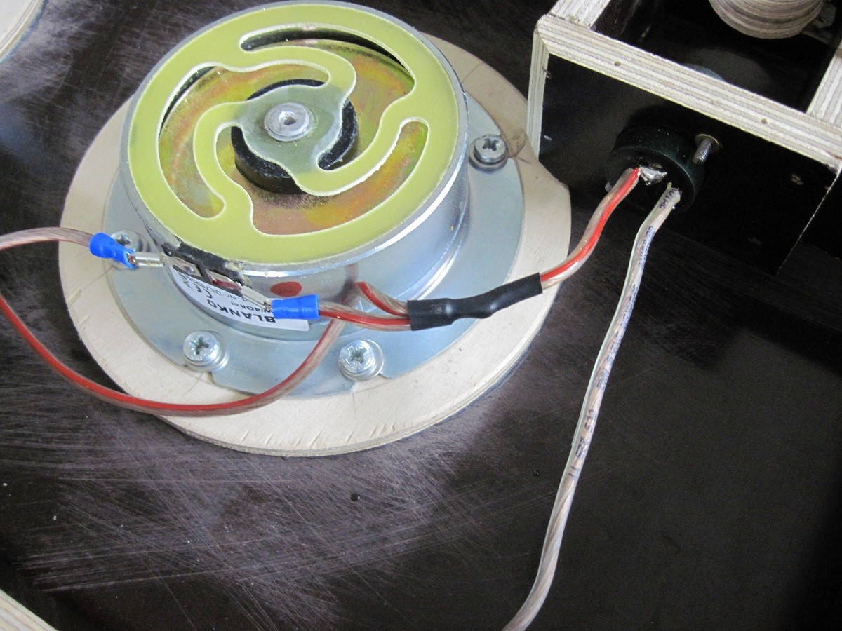

Ich habe mich entschieden 4 Bassshaker mit je 100 Watt und 4 Ohm zu verwenden (je zwei in Reihe parallel => 4 Ohm), auch mit dem Hintergedanken diese auf 8 Shaker aufzustocken.
Die grundlegenden Überlegungen waren:
- die Shakerplatte und der Rahmen sind aus 12mm Siebdruckplatten, die Abdeckung an der Unterseite ist eine 3mm Schrankrückwand

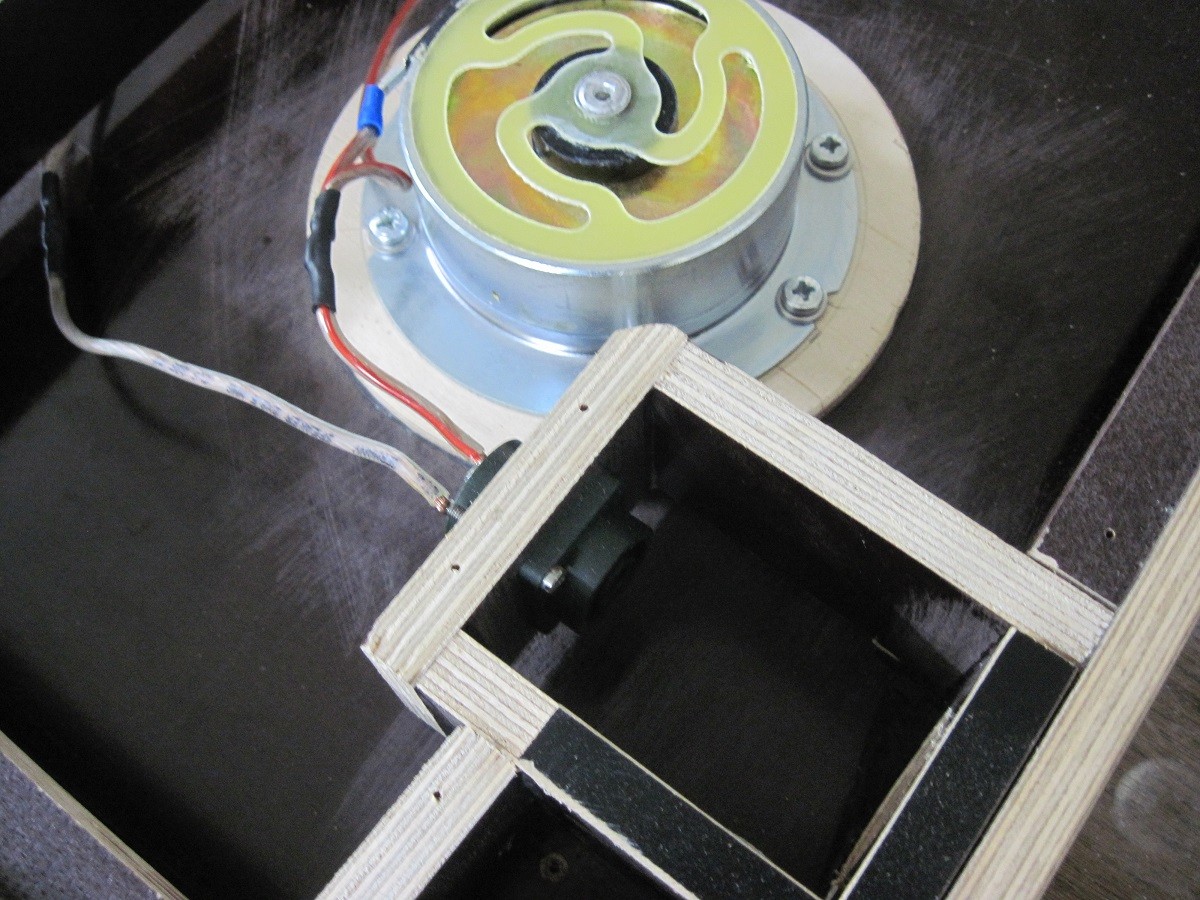

- die zwei Querstreben liegen nicht an der Shakerplatte auf um diese nicht abzudämpfen
- die gefrästen Distanzscheiben für die Shaker sind aus 5mm Holz
- die Shakerposition entspricht ca Schulterbreite, wenn ich zentriert auf dem Brett stehe sollten sie direkt unter meinen Füßen sein

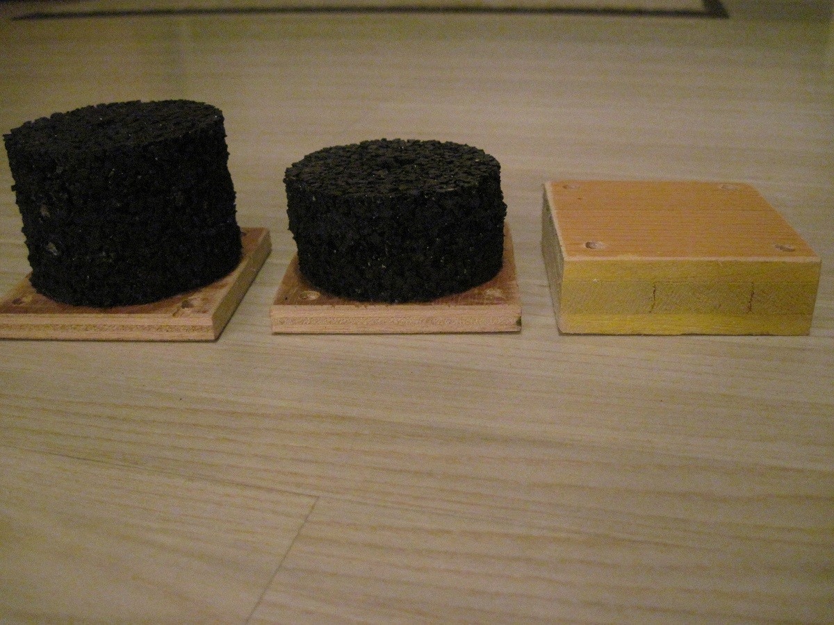

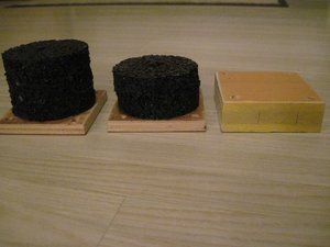

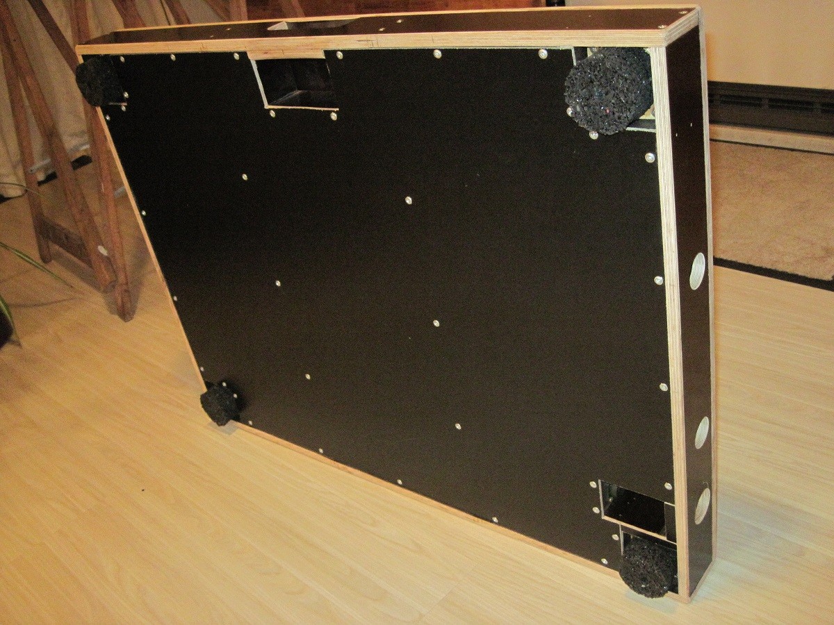

- die Füße auf denen das Ganze steht sind aus einer Waschmaschinen Dämmmatte aus dem Baumarkt gemacht, ausgeschnitten und übereinandergeklebt

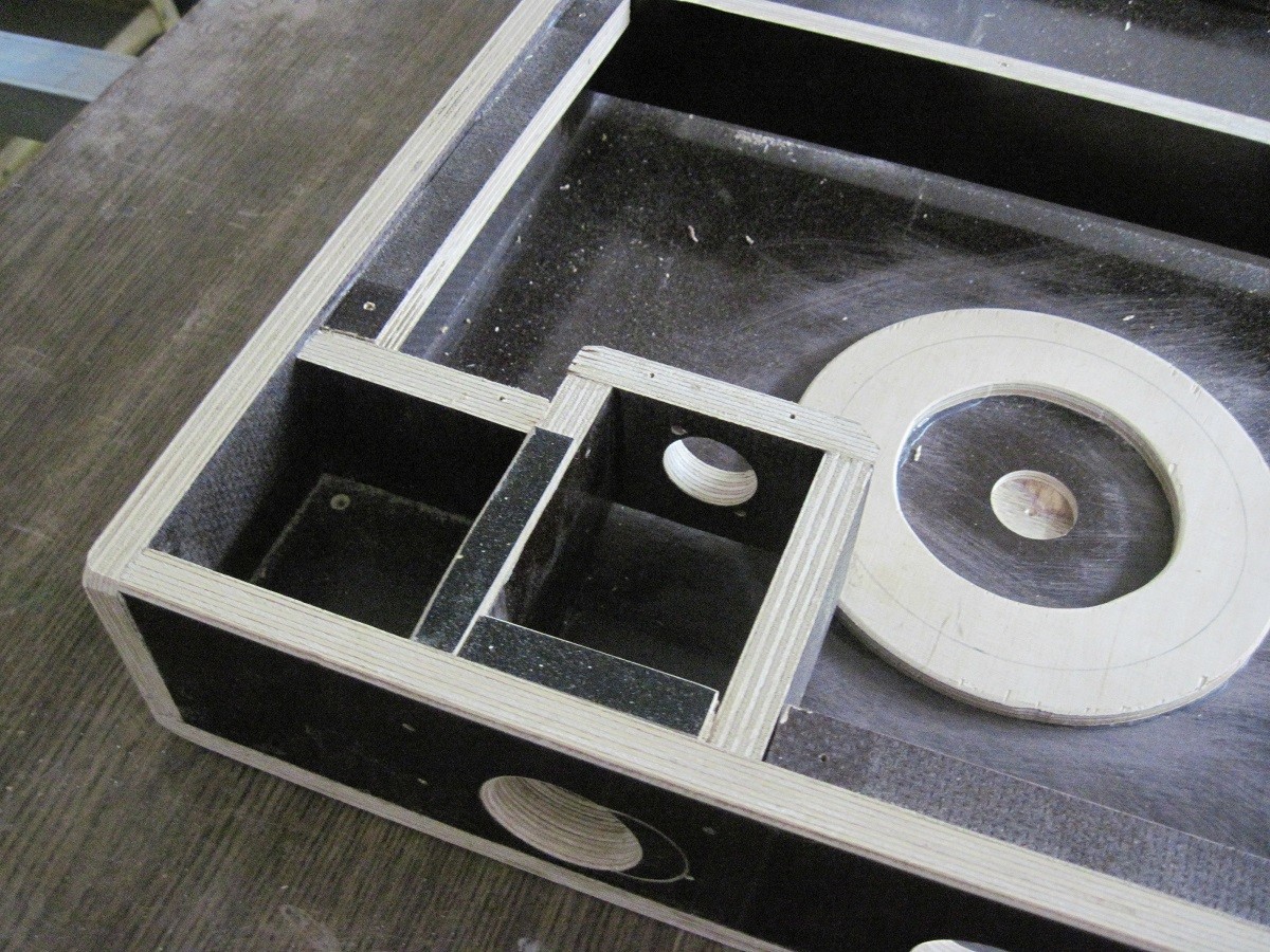

- die Holzkästen in der Ecke sollten eine Alternativlösung für die gebastelten Füße sein: Falls diese nicht gut isolieren würden, hätten wir in die Kästchen
ganze Tennisbälle gepackt. D.h. eine kleine Holzplatte genommen, den Tennisball mit einem Anti-Rutsch-Tuch auf die Platte getackert und dann verschraubt.
- die Ausfräsungen im Rahmen sollen ein bisschen Kühlung für die Shaker verschaffen
- die Speakonbuchse würde vertieft eingesetzt damit ich auf der Bühne nicht darauftrete
- bis auf die Gewindeeinsätze für die Speakon Buchse wurden nur Holzschrauben und Leim verwendet
Ich wollte ein Pleasure Board damit In Ear sich auch nach Bandmusik anfühlt...
UND:
Es hat geklappt ;-) Der Trick funktioniert! Den Bass Sound aus dem Preamp in den Ohren und die Vibration fügen sich zusammen, ich kann die Dynamik besser kontrollieren und es macht einfach mehr Spaß.
Witzigerweise fühlt es sich ein bisschen mehr so an, wie wenn man vor der eigenen Live PA steht... Ich bin früher beim Soundcheck manchmal spaßerhalber von der Bühne gesprungen und hab mir das Werk des FOHs von der Bühne angehört. Daran habe ich mich beim ersten Testen irgendwie erinnert gefühlt. Aber das ist sicher subjektiv.
Zur Leistung muss ich sagen, dass ich das Teil momentan mit einem 300 Watt fahren und ich nicht weiter als ein Viertel (!!) aufdrehe. Das fühlt sich für mich am besten an, alles weitere wär mir für eine ganze Probe schon zuviel...
Anregungen, Kommentare und Fragen, los her damit! ;-)
Falls jemand neugierig ist kann er das Teil gerne und unkompliziert mal bei mir in München testen, ich bin sowieso zweimal die Woche im Proberaum.
Und falls jemand von euch in der Nähe von München ein original Pleasure Board hat würde mich das auch mal interessieren. Ich bin noch nie auf einem gestanden, vielleicht ist das noch ein ganz anderes Erlebnis ;-)
LG
Daniel
